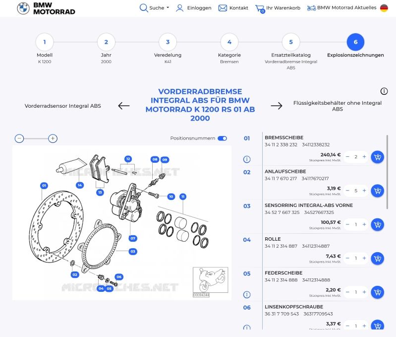

Sagt mal, wo gehört Teil Nr 2 hin:
https://www.leebmann24.com/de/de/compon ... abs-341243
Bei mir war es am Gespann links verbaut, unter der Bremsscheibe, dort ist aber auch der ABS Ring.
An der rechten Bremsscheibe waren die Scheiben nicht.
Ich hätte fast gesagt, die Scheiben gehören rechts zwische Scheibe und Felge, links ist ja der ABS Ring zwischen Scheibe und Felge.
Erkenne das an der GT nicht, und ich möchte sie nicht zerlegen.
Lt. Teilekatalog ist sie 5 mal verbaut, wäre also nur auf einer Seite.
Die Rep.-Anleitung gibt nichts dazu her.
Danke euch!
Edit: Ja, es scheint so zu sein, war gerade nochmal im Stall, rechts sieht man die Scheiben, links nicht, da sitzt der ABS Ring

Re: Anlaufscheibe Bremscheibe vorn K1200RS 2001

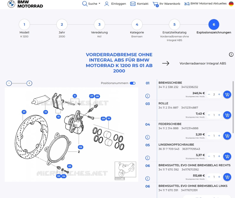

Die Scheiben dienen zur Ausdistanzierung des ABS-Rings. Deshalb sind sie auch auf der rechten Seite nicht vorhanden, genauso wenig wie bei den so seltenen Versionen ohne ABS. In der ETK Grafik übrigens erkennbar, dass die Scheiben bei dieser Version fehlt, der Ring taucht zwar noch auf, ist aber nicht mehr aktiv.
Doch jörg, rechts sieht man die Scheiben, habe gerade bei der GT geschaut, links nicht, die Scheiben sind genauso dick, wie der ABS Ring.

- Beiträge: 5303
Christian,
ich habe keine schon lange keine K12 mehr, erst recht keine K41. Ich kann dir nur raussuchen was die ETKs und Rep-Anleitungen hergeben. Wobei damals einfach viel direkt bei Schulungen an die BMW-Mechaniker vermittelt wurde und deshalb nie in den Werkstatthandbüchern aufgeführt wurde, war einfach selbstverständlich. Dieses Wissen stirbt jetzt langsam aus, bzw. geht in Rente.
Du hast zumindest zwei K12, wo du noch vergleichen kannst.
Die beiden Grafiken werden jetzt nicht unbedingt weiiterhelfen. RS und GT ist sowieso egal, entscheidend ist die 320er Scheibe der K41, die 589 hatte noch eine 305er.
Jörg, der ET Katalog passt, wie oft, nicht richtig.
Die Scheiben sind sehr dünn deswegen ist es nicht gleich an der GT aufgefallen.
Das Gespann hat ja keine original Räder, deswegen die Nachfrage, gedanklich stimmte hier für mich etwas nicht, da hat sich meine Vermutung bestätigt.
