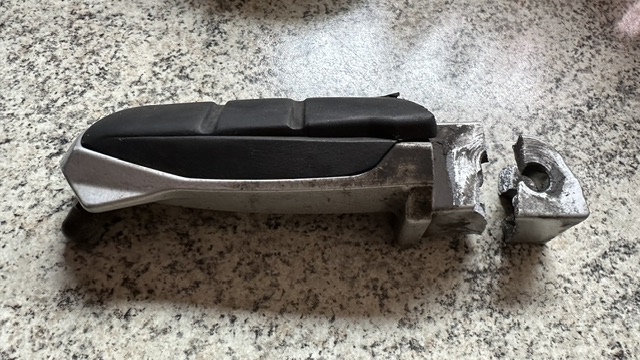

ICh habe mir heute an meiner k1200rs von 2004 die Fußrasse vorne rechts abgebrochen.
Hat jemand eine die er verkaufen möchte und mir zusendet.
Zahle gerne mit Paypal.
Oder
Kann ich die Fußrasste auch schweißen lassen?
Ich nehme an es ist Spitzguß bin mir aber nicht sicher sie ist da gebrochen wo der Bolzen ist.

Die Fussraste sollte über den lokalen Freundlichen und auch Online durchaus noch lieferbar sein. Mit 73,90€ hält sich sogar der Preis noch in Grenzen. Nur beim lebenden Mann scheint sie wohl vergriffen.

Ist eine Fußraste nicht sogar ein Sicherheitsrelevantes Bauteil?
Bitte nicht schweißen, stell dir vor es bricht wieder und du bekommst dein Fuß unters Moped….

Richtig, Fussrasten benötigen eine ABE oder Freigabe des Herstellers. Die dürfte allerdings nach so einem Schaden erloschen sein. Gerade rechts, wo auch die Fussbremse sitzt, dürften die Sherriffs keinen Spaß verstehen.

Und wenn die Raste, zum Zeitpunkt der Beschädigung, in der vorgesehenen Fußrastenhalterung angebracht war, dann würde ich auch diese Halterung gründlich inspizieren und ggf. ebenfalls austauschen. So eine Kaltverformung hinterlässt bestimmt ihre Spuren.

Wie ist das eigentlich passiert?
Normaler Umfaller oder Sturz?

Es ist nur die Fussraste
Bein rückwärts schieben bin ich an einen Holzbalken gekommen und da war sie ab
Verstehen kann ich es nicht ich bin ganz langsam zurück gerollt

Die Teile-Nr. für die K41 ist klar: 46717652012
unterscheidet sich übrigens zur 589, dort sind die Rasten auch abgewinkelt und nicht gerade.
Also Achtung!
589 passt nicht zur K41
