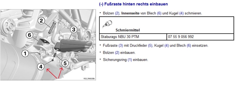

Kaum hier angekommen, habe ich auch schon eine Frage, die mich seit Tagen beschäftigt und mir ehrlich gesagt keine Ruhe lässt:
Es geht um die Soziusfußrasten meiner R1250R. Ich habe sämtliche Teile komplett vorliegen, also die Fußrasten selbst sowie das gesamte Montagematerial. Allerdings bekomme ich einfach nicht heraus, wie die Teile korrekt zusammengesetzt werden.
Im angehängten Bild geht es konkret um die Positionen 6 und 7, also die Feder und die Kugel. Ich habe inzwischen gefühlt jede denkbare Variante ausprobiert, finde aber einfach keinen Hinweis darauf, wo genau diese beiden Teile eingesetzt werden müssen.
Hat vielleicht jemand von euch ein Foto von der montierten Fußraste oder sogar genau von dieser Stelle? Das würde mir wirklich sehr weiterhelfen. Vielleicht hat ja schon einmal jemand dieselbe Herausforderung gehabt.
