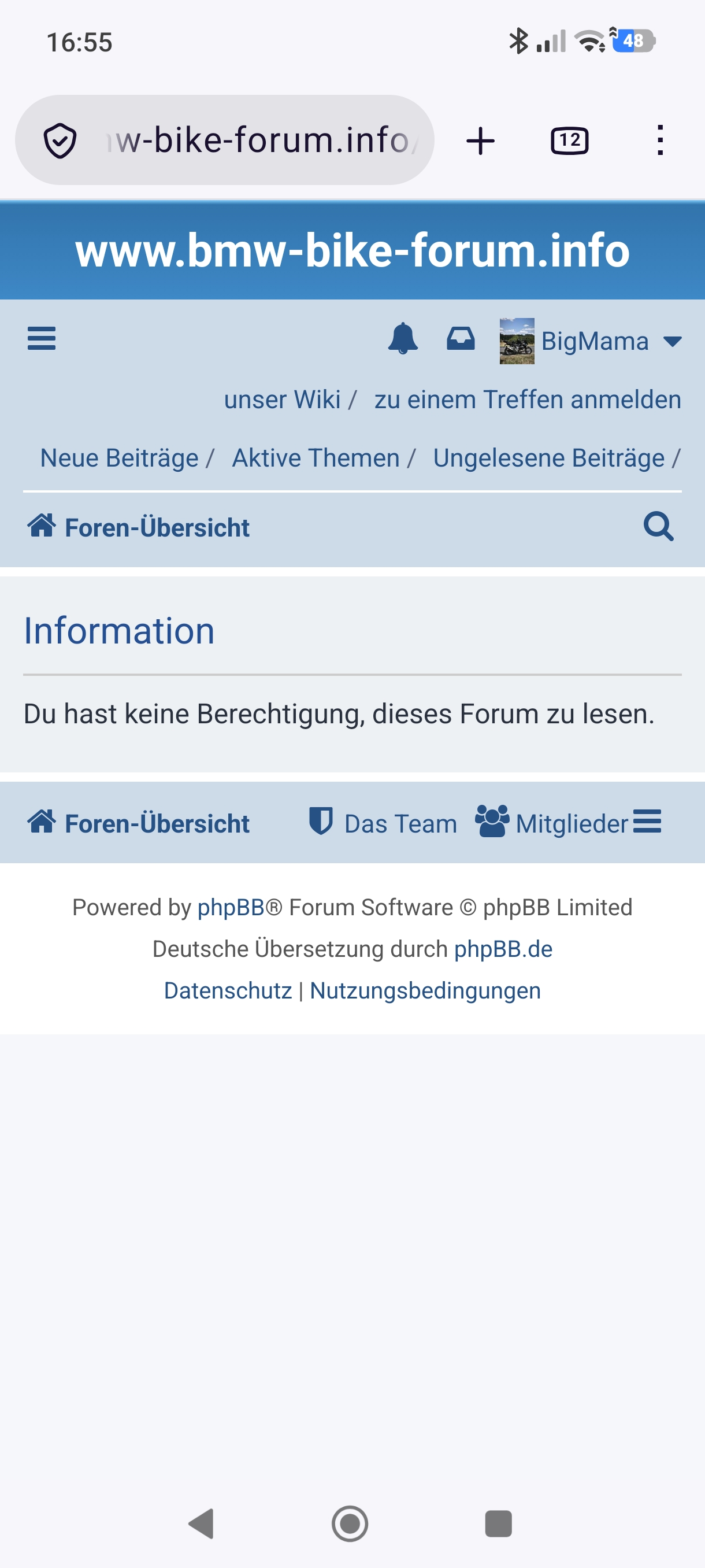

Re: ABS blinkt - Bremsverstärkung Hinterrad fällt aus
Nein, ich bekomme nur die Info, dass ich keine Berechtigung habe, in diesem Forum zu lesen.
Ich habe es auf zwei unterschiedlichen Browsern ausprobiert. Duckduck und Firefox. Beide bringen aber die gleiche Meldung.
Schau mal, ob du es jetzt siehst. Du hast diesen Bereich wohl nicht abonniert und siehst es deshalb nicht. Ich hoffe, ich habe nichts verbogen.
Hallo Wolfgang,
ja, jetzt klappt es. Vielen Dank.
