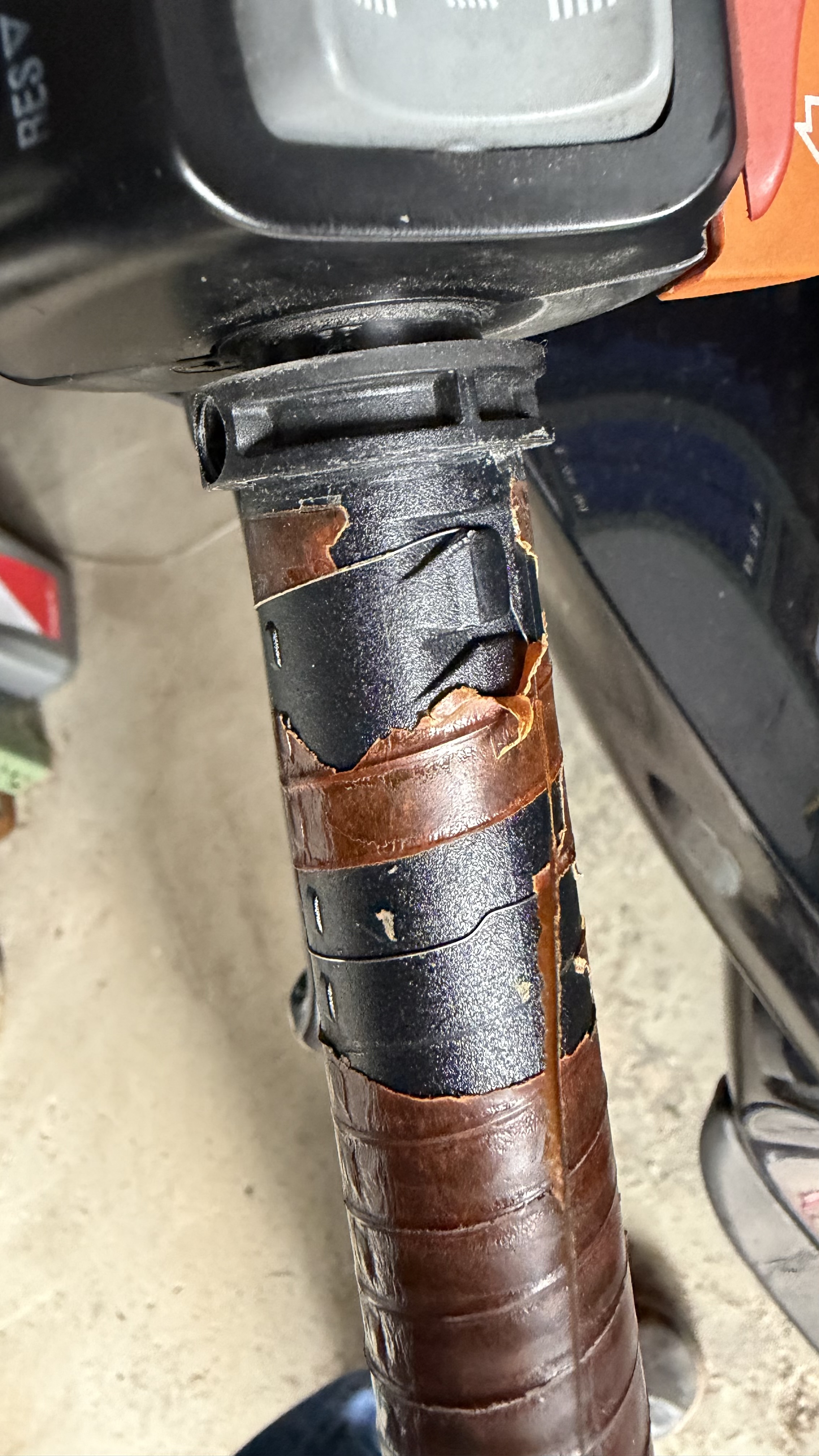

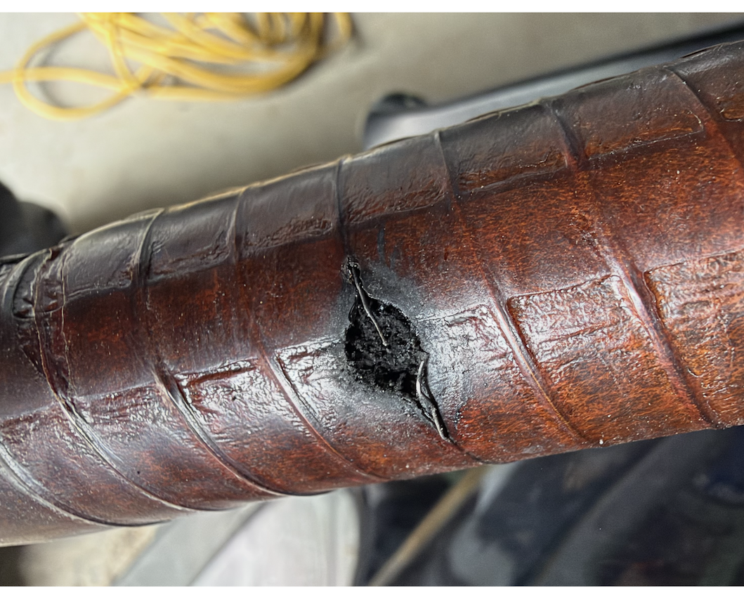

Hallo Zusammen, ein Draht ist durchgebrannt und würde gerne neue aufwickeln. Allerdings fand ich keine eindeutige Information für K1200RS Heizgriffe.
Welcher Draht braucht man? Aktuell plane ich mit 0,35mm und Widerstand: 7,6 Ohm/m (irgendwo in K Forum stand es, aber eben nicht K1200RS)
Jemand genaue Infos, welchen Draht ich nehmen kann?
LG
LG

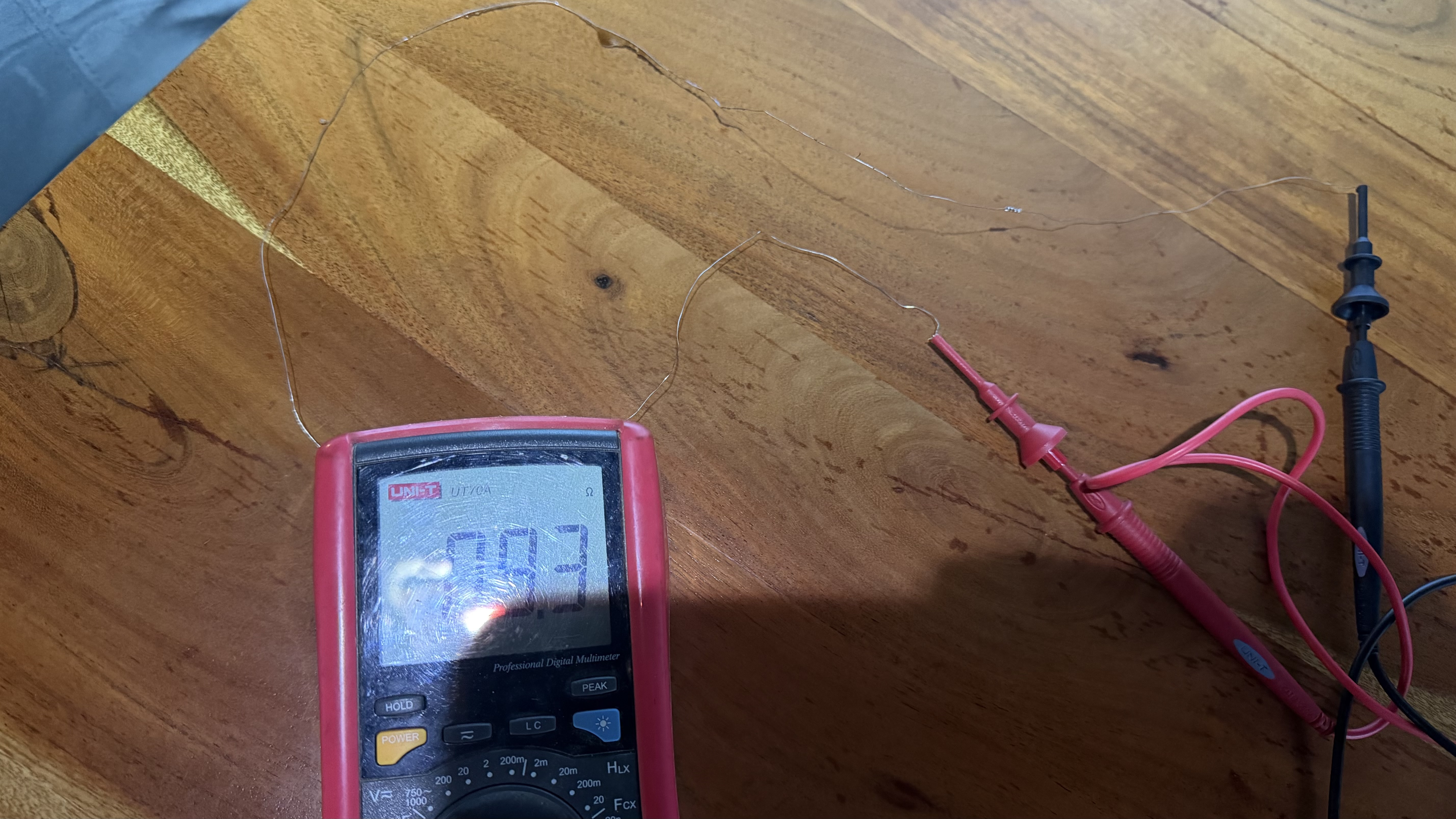

Der Draht ist 0,35 soweit ich erinnere. Aber da kommt es auch so genau nicht drauf an. Wichtig ist, dass der Widerstand der fertigen Wicklung wieder stimmt.
Also am intakten Griff den Widerstand messen und am defekten Griff die Drahtlänge ermitteln. Dann weißt du wieviel Ohm pro Meter du brauchst.

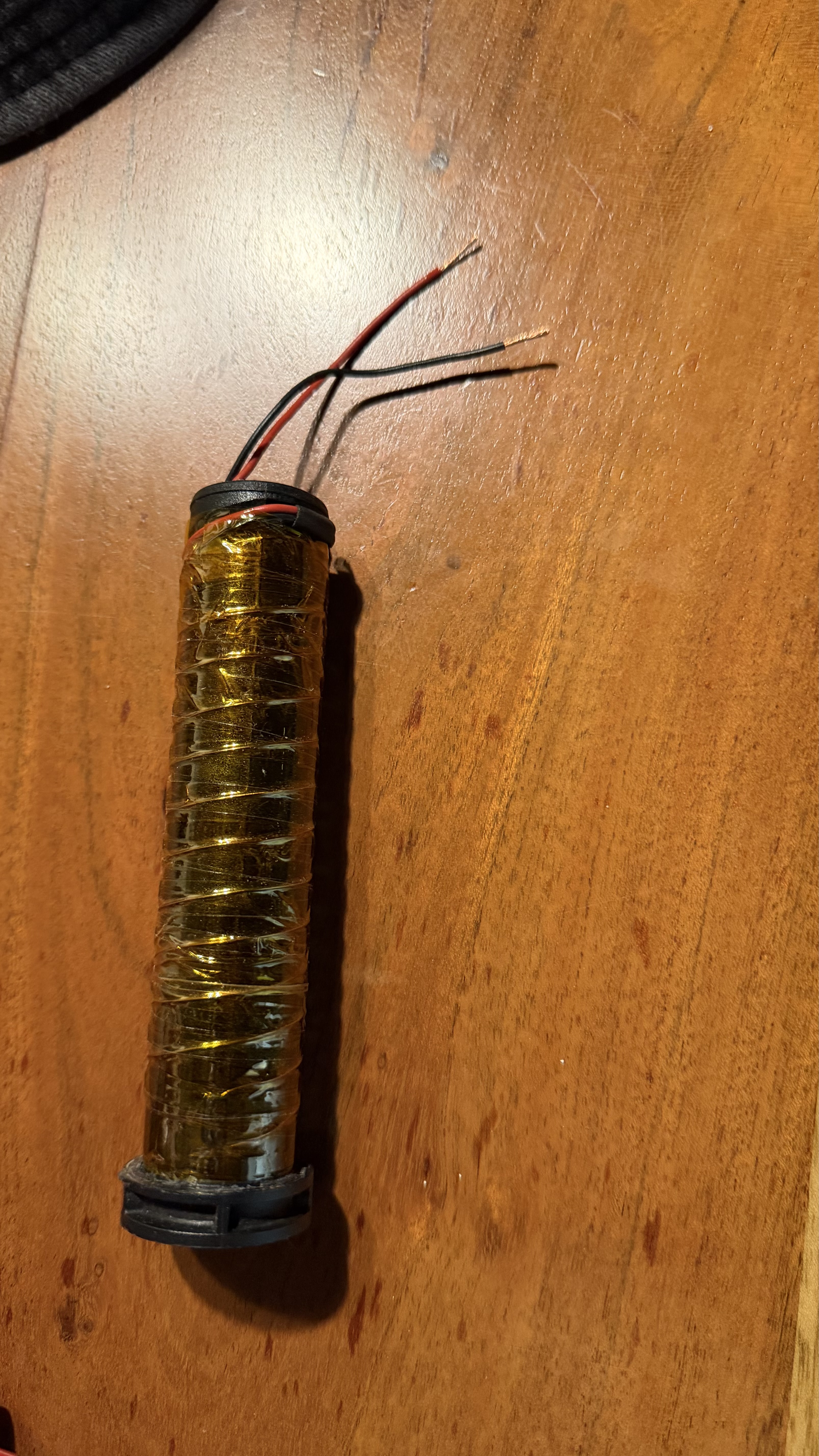

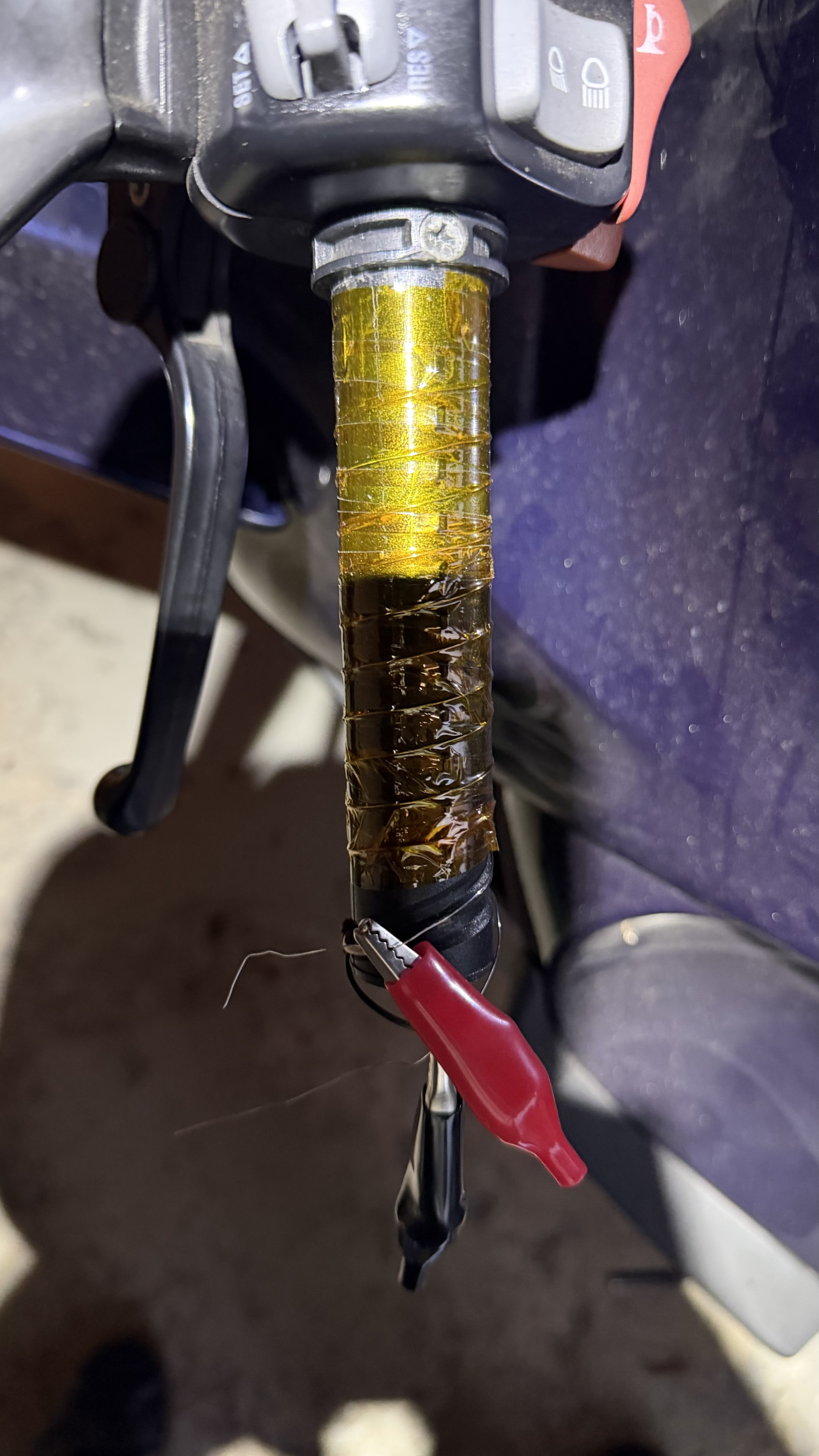

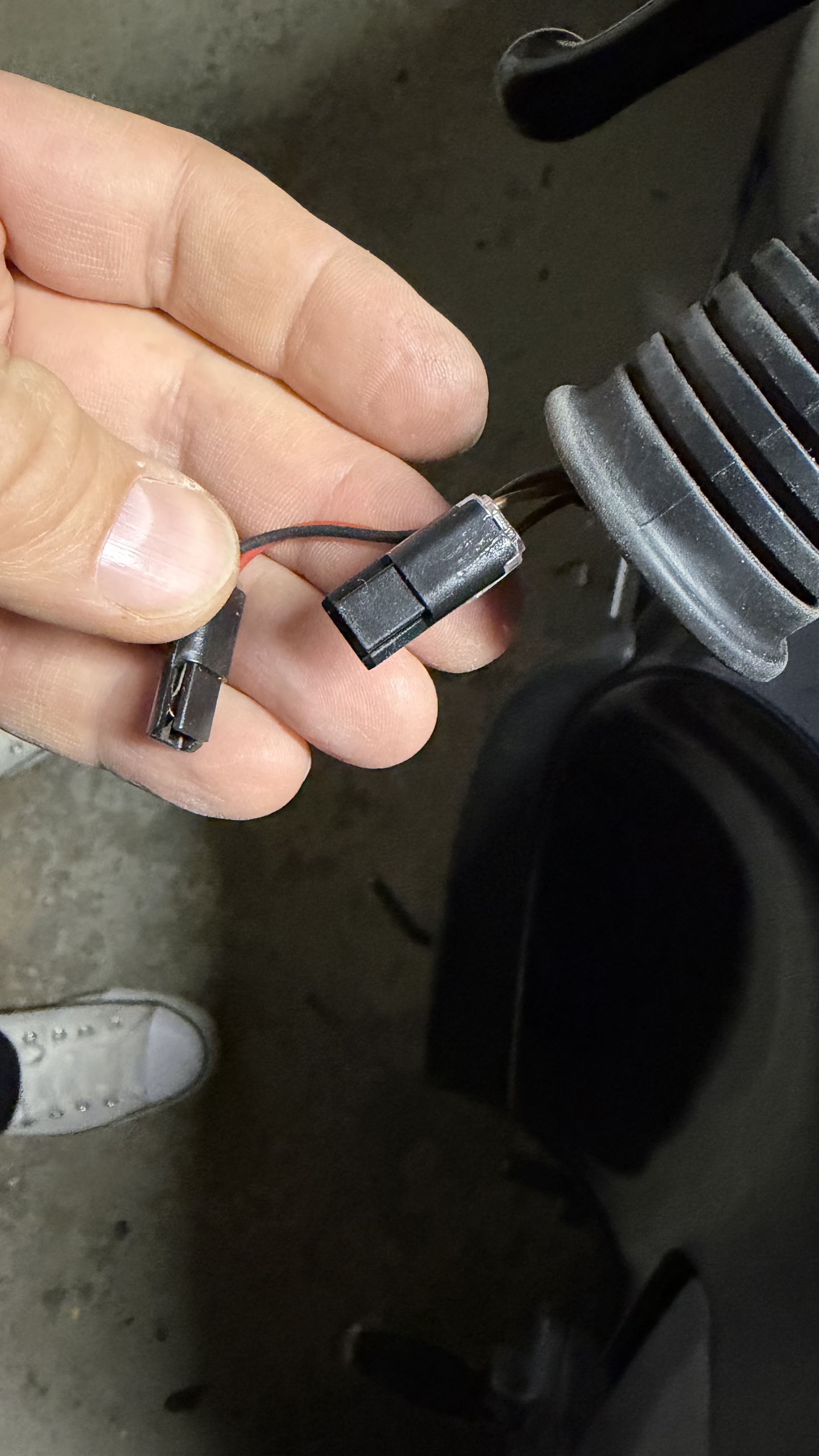

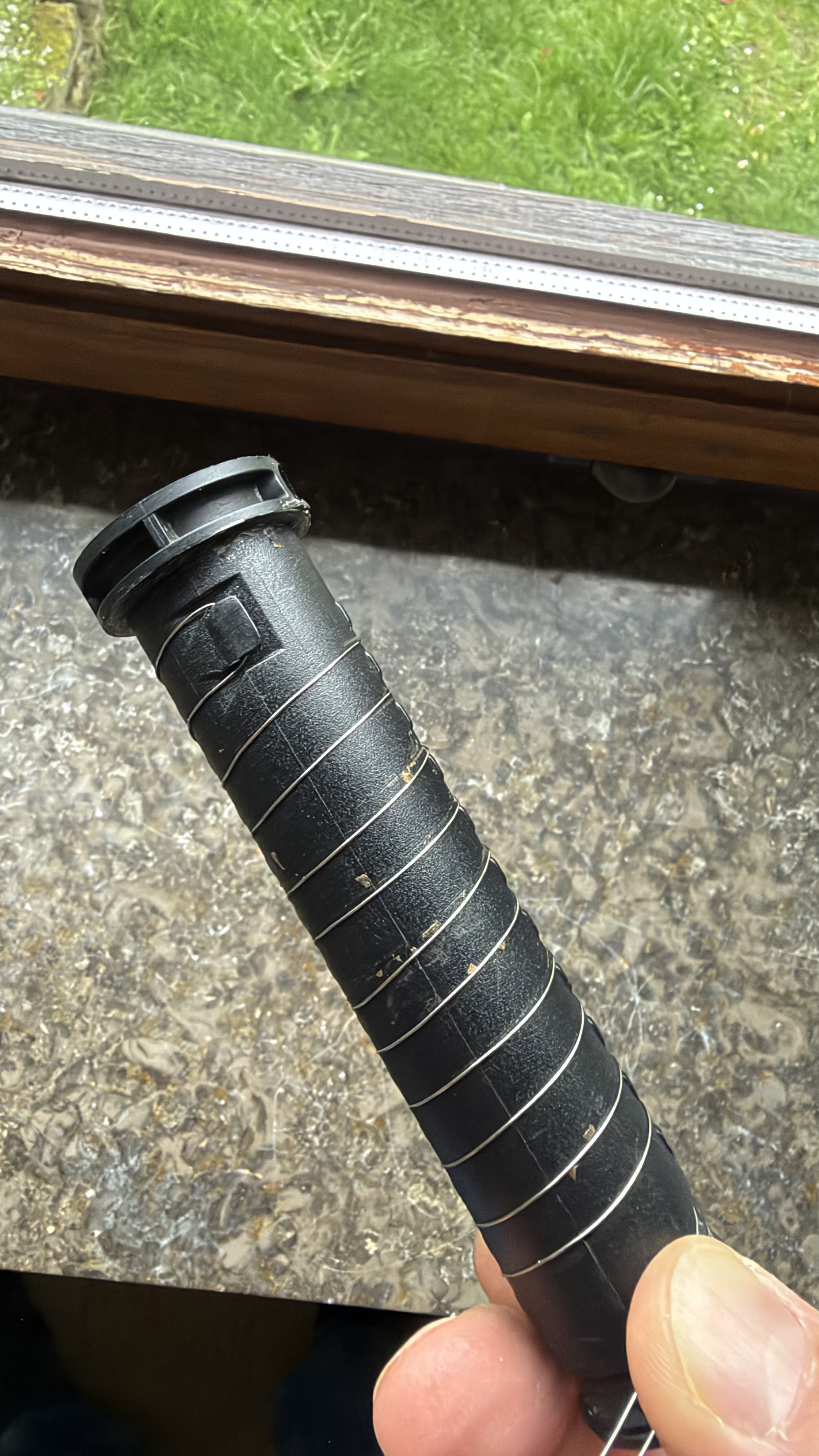

so, keine Ahnung ob ich die originale Griffe habe, aber an sich habe ich mir komplizierter vorgestellt, als es war. Gemessen habe ich ca 9.3 Ohm. Hab' ein Paar Fotos noch gemacht, eventuell kann jemand das gebrauchen. Was ich aufgewickelt habe, ist unter 9 Ohm. Bei mir war eh 0.3mm.
Habe so provisorische angeschlossen und es wird warm. Idee nun, ich werde mit Aderendhülsen die Anschlüsse ancripmen. D.h. ich nehme ca. 5 cm 0,25mm2 Litze und crimpe die an. An die originalen Anschlussstellen werde ich eine Steckverbindung realisieren, was in dem Griff versteckt sein wird.
So kann ich später die Griffen deutlich einfacher ausbauen.

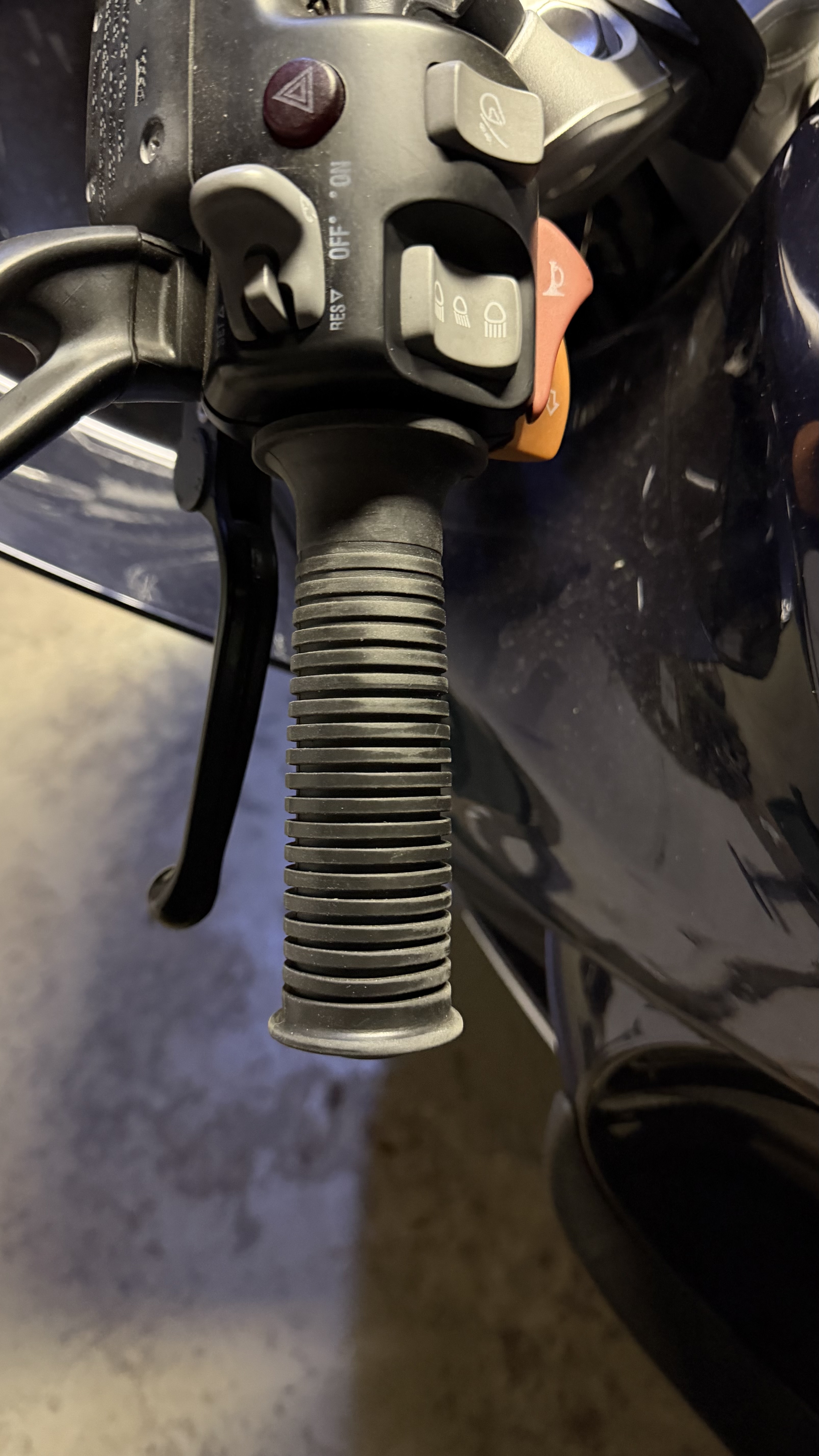

Re: Heizdraht Heizgriff

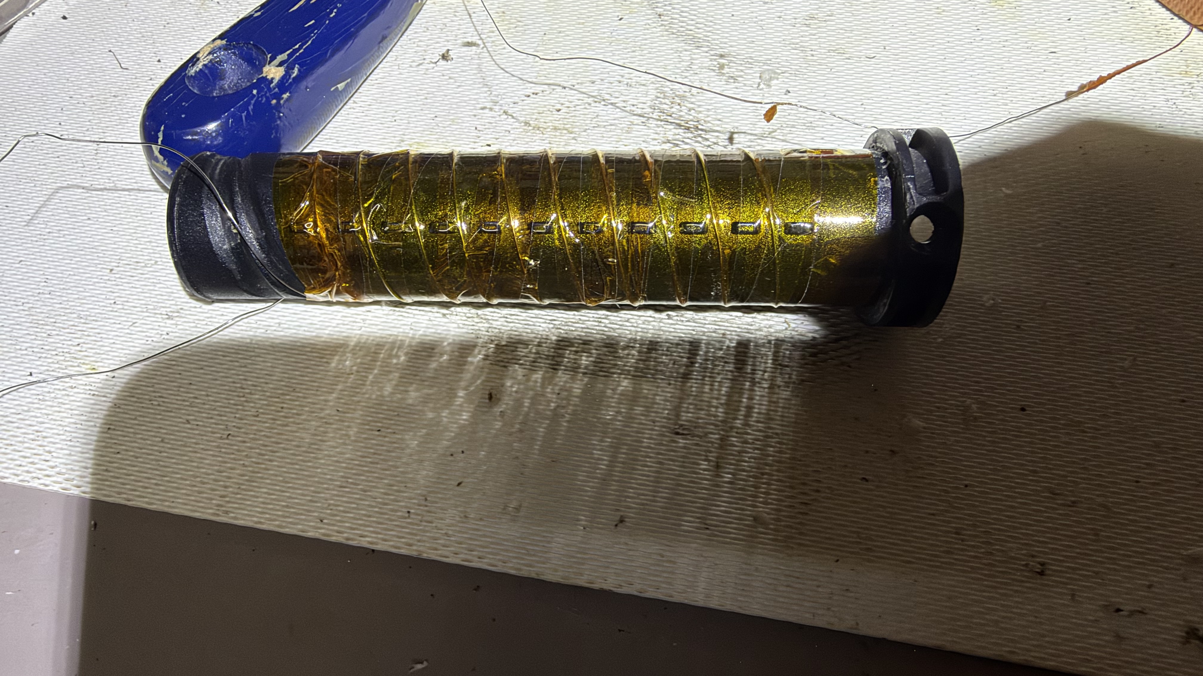

So, fertig. Gemessen 7,5 Ohm (so hatte ich bestellt gehabt, in einem Forum hat jemand die Werte genannt. Ich beobachte mal ob da große Unterschiede gibt oder nicht. Sonst wie vorgeschlagen, macht es Sinn die rechte Seite nachzuziehen.
