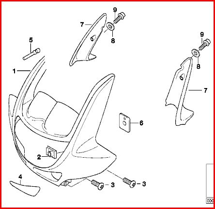

Könnte da mal eure Hilfe gebrauchen,
habe probleme die beiden kleinen Seitenteile am Geweih zu lösen .Sind die noch irgendwo verschraubt :?: :?: Muss an mein Kombiinstrument.

Die versteckten Schrauben liegen sicherlich hinter den Blinkern.
Diese drückt man von vorne nach hinten unten mit etwas Kraft ab (diese sind nicht verschraubt, ein Klaps reicht meistens).

Nee,
mit Blinker hat das wohl nix zutun,es sei denn die Schrauben Nr.3 liegen da drunter.

#13 Beitrag von Insel-Tom »
Was mir Probleme bereitet ist die 7.Sind die Beiden noch irgendwie befestiegt?
Auf der Zeichnung sieht es ja nicht danach aus .Aber die m... :evil: Dinger wollen nicht abgehen.

Die sind doch auch noch unter dem großen Seitenteil eingeklemmt.........

Meine Dicke ist bis auf die Front und Blinker nackkisch!!

#16 Beitrag von Onedesign »
Montiere die Blinker ab (einfach ein Schlag von vorne nach hinten unten, sind Federklemmen), dahinter sitzen die Schrauben, die ebenfalls demontiert werden müssen, um die Frontmaske abzubauen. Vergiß nicht die Kabel für das Licht und Standlicht (Birne herausnehmen) zu lösen. Die Lampe hängt an der Frontschürze.

#17 Beitrag von Insel-Tom »
Da isse ja die blöde Schraube. :) Also doch Blinker ab .Ich dachte schon das blöde Teil will mich ver...... :oops:.
War auf der anderen Zeichnung nicht zu erkennen.Dankeeeeee :!: :!:

Leider doch der Blinker muß ab. :roll: Da verstecken sich nämlich noch 2 hinterhältige Schrauben ohne die man nicht weiter kommt. :oops:
