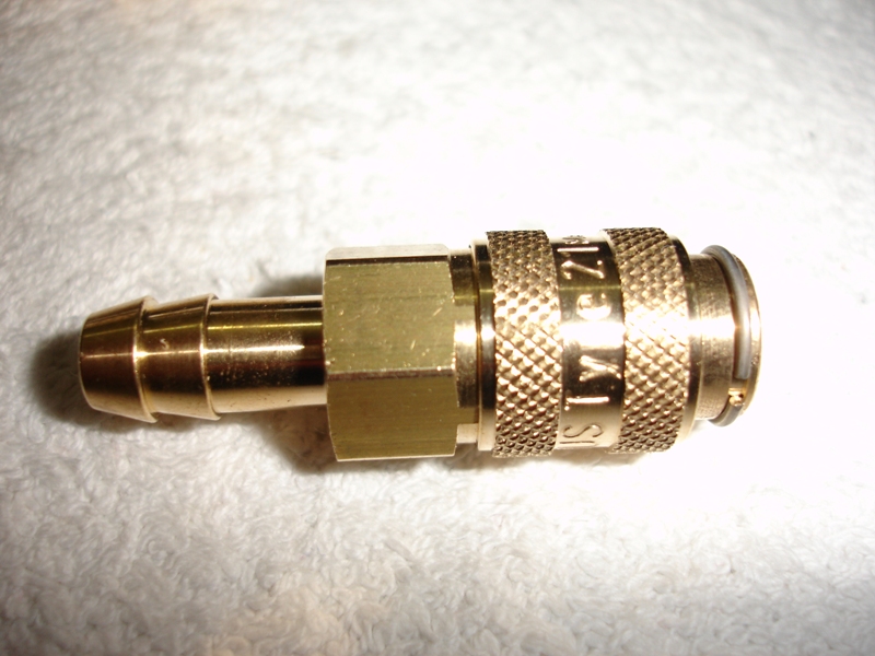

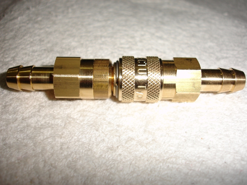

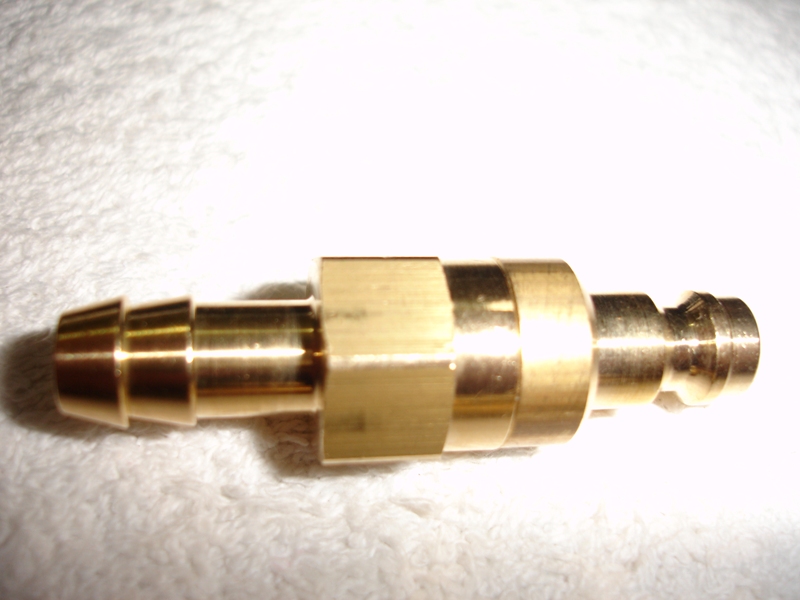

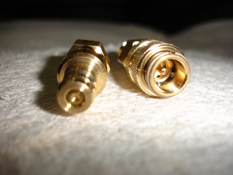

- Peter
- Beiträge: 3116
- Registriert: 31. Oktober 2002, 10:43
- Mopped(s): R1300GS + R80/7
- Wohnort: D-65326 Aarbergen
Re: Schnellverschlüsse Benzinleitung
ich bin versorgt.
habe sie bei http://www.twinmax.de/prskvum.html gekauft
perfekte abwicklung.
lieferung bereits am nächsten tag.
auf rechnung.
(kleine VB war auch mit drin)
gruß
peter
auf rechnung.
gruß
peter
- DSC07222.JPG (173.49 KiB) 325 mal betrachtet
- DSC07223.JPG (210.31 KiB) 325 mal betrachtet
- DSC07224.JPG (246.92 KiB) 325 mal betrachtet
- DSC07225.JPG (180.91 KiB) 325 mal betrachtet
Gut Peter, die sehen ja noch ganz neu aus! Ich mach dann morgen Früh schon mal Kaffee für Dich, während Du sie mir einbaust! Ok?
- Insel-Tom
- Beiträge: 5334
- Wohnort: Nordseeinsel Föhr
Machen ja einen guten Eindruck.Scheint eine gute Lösung zu sein.Peter hat geschrieben:ich bin versorgt.
@Peter
Dann mach Dich mal ran die Teile zu verbauen und Berichte.
Grüße von der Insel !!
- Peter
- Beiträge: 3116
...die sind längst verbaut
einbau ging reibungslos.
was soll ich berichten.... fragt mich in 5 jahren ob sie gehalten haben und dicht sind
die alternative wäre wieder kunststoff gewesen, aber.. neeeeee...wollte ich nicht mehr.
gruß
peter
gruß
peter
