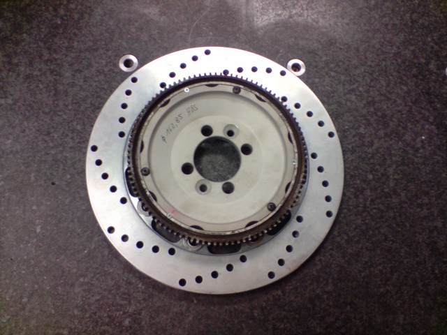

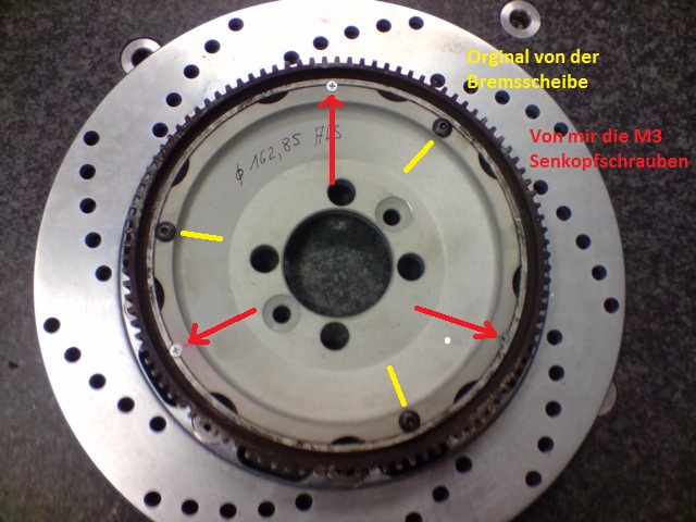

So hier sind die Bilder.Eine änderung habe ich noch gemacht.Anstatt 3 M3 Madenschrauben habe ich M3 Senkkopfschrauben genommen.
Die Senkkopfschrauben sind versenkt und Eingekelbt.So wird ein verdrehen verhindert.Die Ganze Arbeit hat ca. 3 Std gedauert und habe jetzt eine neue Bremsscheibe.

Gisi hat geschrieben:....Der ABSRing passt auf die neue Scheibe ohne aufschrumpfen.Sie wird durch 3 Schrauben an der Planfläche gehatlten(diese werden mit Schraubensicherrung versehen),was mir zu wenig erscheint.Den wenn der ABSRing sich nicht mehr dreht ,habe ich ein Problem.Also,den ABSRing eingeklebt und zusätzlich 3 M3 Madenschauben zum verdrehen eingestetzt....
Gerhalten werden der ABS Ring von den 3 Orginalschrauben die dabei waren und zusätzlich noch 3 Senkopfschrauben von mir.Gisi hat geschrieben:So hier sind die Bilder.Eine änderung habe ich noch gemacht.Anstatt 3 M3 Madenschrauben habe ich M3 Senkkopfschrauben genommen. Die Senkkopfschrauben sind versenkt und Eingekelbt.So wird ein verdrehen verhindert.
