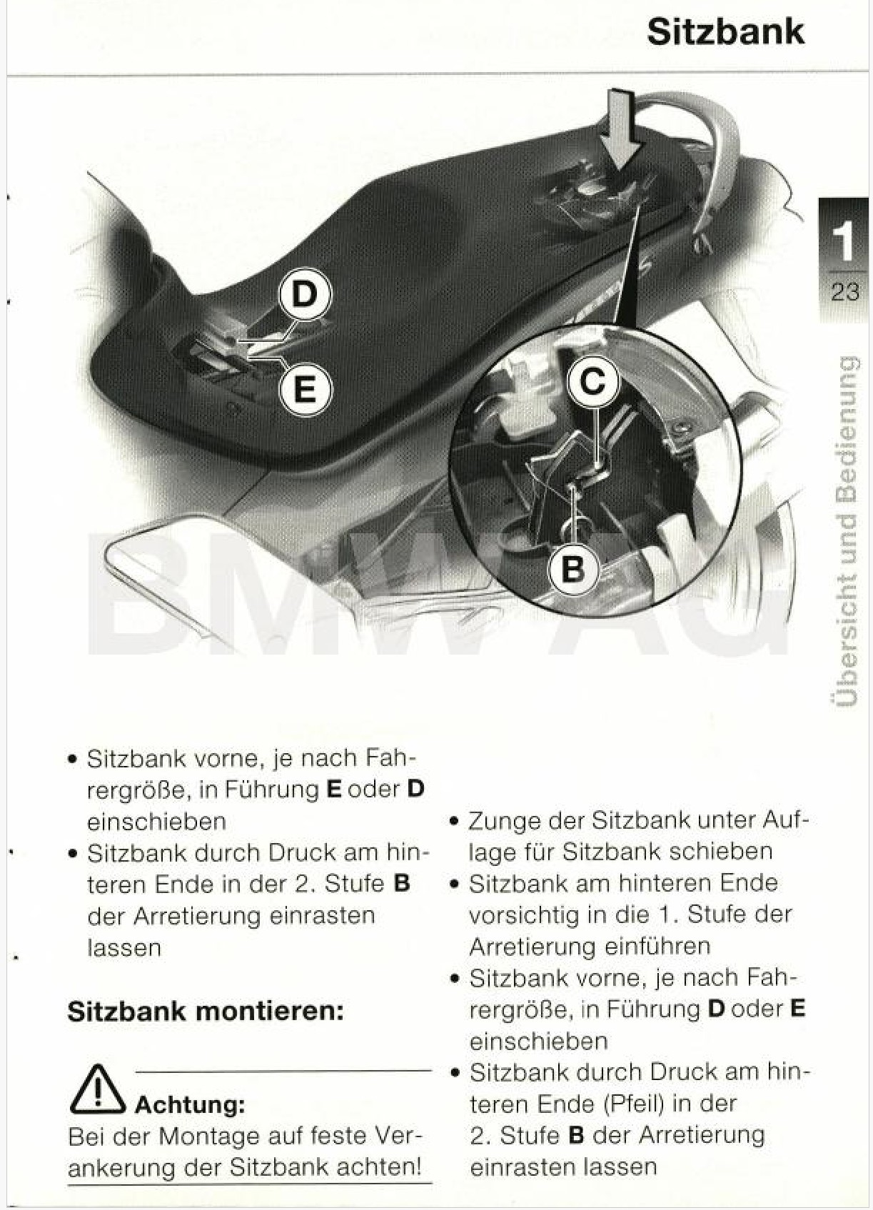

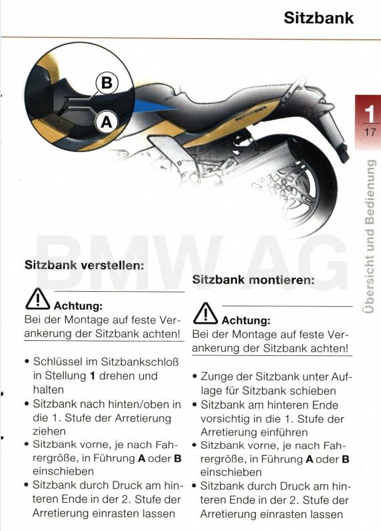

Du hast 3 Möglichkeiten:
Abgeben, aufgeben oder alles geben
- Beiträge: 5302
Re: Sitzbank nicht verstellbar
Nein es gibt keine andere Art. Ist bei allen K12RS gleich (589/K41) Den Beiträgen oben folgen bzw. im "Verbotenen Buch" ist es auch genau beschrieben.

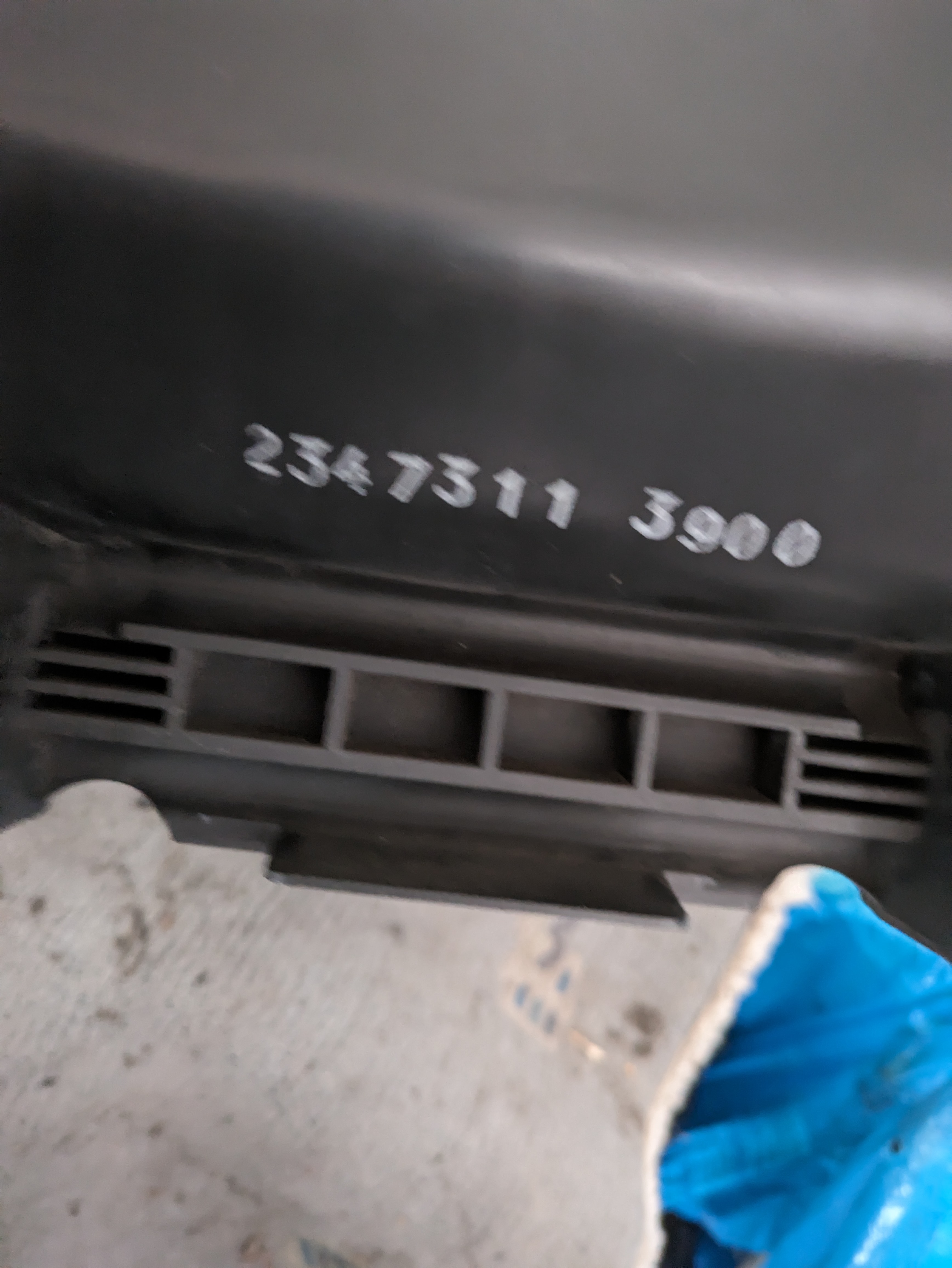

Ich glaub ich mach mal ein Foto. Bin mir sicher das es da nur eine Nute gibtjoerg58kr hat geschrieben: 3. Juni 2024, 08:13 Nein es gibt keine andere Art. Ist bei allen K12RS gleich (589/K41) Den Beiträgen oben folgen bzw. im "Verbotenen Buch" ist es auch genau beschrieben.

Ähm, nöö. Die Teilenummern der Sitzbänke von 589 und K41 unterscheiden sich.joerg58kr hat geschrieben: 3. Juni 2024, 08:13 Nein es gibt keine andere Art. Ist bei allen K12RS gleich (589/K41) Den Beiträgen oben folgen bzw. im "Verbotenen Buch" ist es auch genau beschrieben.
Aber, die Sitzbänke selbst haben nur eine Nut, die Höhe wird über die Führung der Nut verstellt.
- Beiträge: 5302
Die Standartsitzbänke haben bei K1200RS - 589 und K41 dieselbe Teilenummer 52 53 2 347 104, dazu gibt es ein Komfortsitzbank mit der Teilenummer 52 53 2 347 311
Für die K1200GT gab es zudem noch weitere Sitzbankvarianten, bis hin zur beheizten Ausführung.
Bei allen ist aber die Sitzwanne und damit die Aufnahme/Verankerung gleich.
Beide werden über die die zwei Führungen (Nuten) verstellt.
In der BA für die 589 als Führung (Nut) A oder B bezeichnet, bei der K41 als Führung (Nut) D bzw. E
Hier mal die Nuten der Sitzbank.
Allerdings bin ich mir langsam sicher, dass es nicht an der Sitzbank, sondern am Bediener liegt.
Ich bin da etwas andere Sitzbänke gewöhnt und denke, dass ich die Handhabung falsch ausgelegt habe. Ich werde das mal in Ruhe versuchen und nicht wieder "Mal eben".
Danke an alle, die mir auch hier weiter geholfen haben. Auch hier ein Beweis, dass ich und Fotos nicht so richtig auf einer Linie sind.
