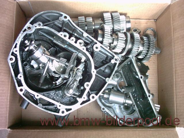

die sache mit dem getriebe macht mir sorgen. wenn man die kupplung nur kurz an den schleifpunkt bringt und wieder zurück holt klackt es im getriebe.
im ausgebauten zustand kann mans auch per hand hervorrufen indem man die welle andreht.
beim anfahren klackt das richtig, das nervt nicht nur, sondern kommt mir auch irgendwie sehr komisch vor.
ist da irgendwie nen interner dämpfer eingebaut der gerne mal kaputt geht oder so??
gibts vll bilder von nem geöffneten getriebe, hab keine lust meins neu abzudichten...
ist das mit dem klacken bei euch vielleicht auch so??
gruß

Durst hat geschrieben:gibts vll bilder von nem geöffneten getriebe,
Ja, wird aber nicht helfen. Wie auf dem Bild erkennbar hatten sich einige Teile aufgelöst. Reparatur nicht mehr rentabel. :(
