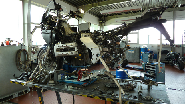

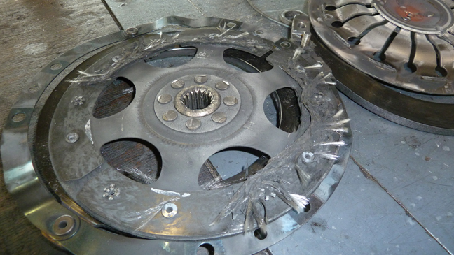

war heute in der Werkstatt und habe mir die defekte Kupplung angesehen.
Den Belag hats zerfetzt :shock:, keine Undichtigkeiten von Motorseite oder Getriebeseite. KNZ auch alles dicht.
Die Wedis werden aber vorsichtshalber erneuert.
So sieht das aus....
MfG
Rainer

:wink: So ist´s richtig.
Überprüfe auch noch den Entlüftungsschlauch, der zur DK-Leiste führt. Der wird mit der Zeit porös.
Jetzt kommst du prima ran. :wink:
