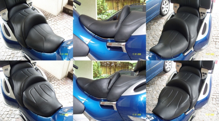

Hallo Rainer, wie Mika schon erwähnt hat, leidet bei tiefergelegten Fußrasten die Schräglagenfreiheit.
Eine Aufpolsterung um ein paar cm sollten plus der vorhandenen Höhenverstellung um 3cm sollten auch für Dich die Lösung sein.
Meine 198cm mit eher langen Beinen kommen damit bestens zurecht.

Hallo Gottfied,
vielen Dank für die schnelle Info und den Bildern, sieht wirklich gut aus. Weißt Du noch, um wieviel Zentimeter Du deine Sitzbank aufgepolsterst hast? Besten Dank schon mal im voraus.
Gruß Rainer

Re: Verstellbare Fußrasten
Hallo Rainer, es sind ca. 3-4cm gewesen. Wichtig war mir die Form, mit einem festen Schaumstoff seitlich nach oben gezogen, hat am meisten gebracht. Hatte diesbezüglich den Sattel schön öfter umformen und neu tapezieren lassen. Diese Variante ist nun seit 3 Saisonen im Einsatz und passt optimal.
