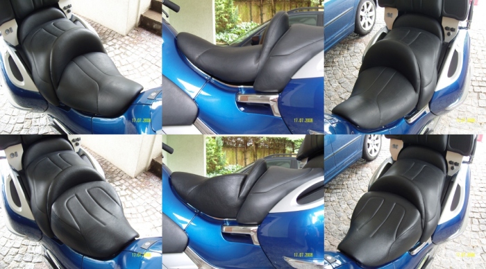

Hallo Rainer, wie Mika schon erwähnt hat, leidet bei tiefergelegten Fußrasten die Schräglagenfreiheit.
Eine Aufpolsterung um ein paar cm sollten plus der vorhandenen Höhenverstellung um 3cm sollten auch für Dich die Lösung sein.
Meine 198cm mit eher langen Beinen kommen damit bestens zurecht.

vielen Dank für die schnelle Info und den Bildern, sieht wirklich gut aus. Weißt Du noch, um wieviel Zentimeter Du deine Sitzbank aufgepolsterst hast? Besten Dank schon mal im voraus.

#6 Beitrag von Gottfried »
Hallo Rainer, es sind ca. 3-4cm gewesen. Wichtig war mir die Form, mit einem festen Schaumstoff seitlich nach oben gezogen, hat am meisten gebracht. Hatte diesbezüglich den Sattel schön öfter umformen und neu tapezieren lassen. Diese Variante ist nun seit 3 Saisonen im Einsatz und passt optimal.

die Sitzbankaufpolsterung mein Problem gelöst. Waren ca. 3 cm.
Hab das damals bei Hornig machen lassen.
Ist gut geworden und ich wollte auch meine Schräglagenfreiheit nicht einschränken.

hab´mir die Fußrasten gekauft und montiert, konnte aber wegen des Wetters nur kurz testen. Das Sitzgefühl ist schon bedeutet besser. Über die Einschränkung der Schräglage kann ich aber erst im Frühjahr was sagen. Werde aber meine Sitzbank auch bei Hornig aufpolstern lassen. Kostet z.Zt. 170,-€. Bis dann.

Hallo Rainer, ich habe mir auch über den Winter bei Hornig beide Sitzbänke um 4 cm aufpolstern lassen (bin 1,98 m). Jetzt lese ich von Deinem Betrag hinsichtlich der verstellbaren Fußrasten für den Fahrer. Die Bilder auf der verlinkten HP des amerikanischen Herstellers erscheinen vielversprechend. Wie schaut es aber mit der Bedienbarkeit der Schalt- und Bremsrasten aus? Diese werden offensichtlich nicht verlegt. Kommt man da noch genauso ran (zumindest an den Schalthebel, da ich die Fußbremse bisher noch nie benutzte)?
