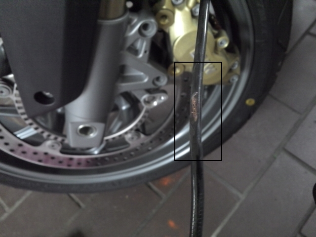

Nachdem ich nun weiteroben den Beitrag von Darkman mit Hinweis aus ein falsch verlegtes Sensorkabel gelesen habe, habe ich gleich mal meine Sensorkabel kontrolliert.
Und was musste ich sehen....
Hinten okay und vorn:
Blank!!!!
Der Bogen des Kabels war zu weit gelegt und scheuerte an der Bremsscheibe.
Habs schnell mal mit Isoband umwickelt und wieder eingebaut.
Aber meine beiden Warnleuchten blinken immer noch.
HEF-R1200Rler

Re: ABS ausgefallen
Klebeband ist dort nicht wirklich hilfreich ^^ anderen Sensor auch anschauen und den Fehlerspeicher löschen:) dann kann man dir nur noch glück wünschen das es das war
Wieso das in der Werkstatt nicht gesehen wurde ist mir schleierhaft......
