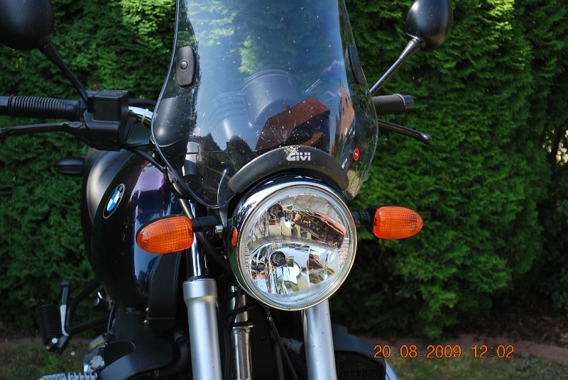

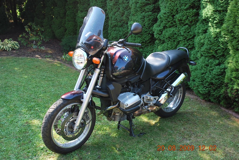

Hallo, Umbau des Scheinwerfer von der R1200R an die R1100R ist vollbracht,sieht super aus,
war etwas fummelarbeit die größte schwierigkeit war die Tachowelle so zu verlegen das diese
nicht zu sehr gebogen wird. Ich habe sie kurzer hand durch das Scheinwerfergehäuse verlegt
und mit Gummidichtungen von einem alten Golf abgedichtet. Aufjedenfall bin ich mit meiner
Arbeit und dem Ergebnis zufrieden. Bilder folgen
gruß stefan

Bilder
- DSC_0522.JPG (278.46 KiB) 628 mal betrachtet
- DSC_0523.JPG (272.32 KiB) 628 mal betrachtet
- hixtert
- Beiträge: 3688
- Mopped(s): BMW, Triumph
Re: Umbau Scheinwerfer R1200R an R1100R
Jetzt noch den Hartplastik-Spinnaker ab, dann hast du ein richtig schönes MoppedR1100R_Manni hat geschrieben:Bilder
Hi Stefan,
sieht klasse aus! Bringt der neue Scheinwerfer auch ein bisschen mehr Licht? Ich habe neulich meine erste Dunkel-Fahrt absolviert und fand das Werks-Licht ein wenig dürftig. Da wäre eine Lösung wie Deine nicht nur zweckmäßig, sondern auch noch genial schick!!
Servus Stefan,
schaut suuuper aus, dieser Scheinwerfer steht der R11R. Hast ein wunderschönes Moped!
Hatte übrigens selber auch mal eine Speichen-R11R - und habe nun einen Scheinwerfer der R12R vor mir. Der Tauschgrund lag aber nicht am Licht, sondern am Motor. Aber das ist eine andere Sache, der 12er macht nämlich nach kurzer Probefahrt süchtig. Also lieber nicht probieren ...
Weiter gute Beleuchtung!
Hans
Hans

R1100R_Manni
- Beiträge: 5
- Registriert: 3. August 2009, 15:02
gegenüber der vorherigen Funzel hat sich die Lichteusbeute um 100% verbessert.
Zum Thema R12R, ich habe sie Probegefahren und bin hellauf begeistert und
die Maschine steht ganz oben auf meiner Wunschliste, ich muss noch noch etwas
überzeugungsarbeit leisten.
Stefan
Stefan
