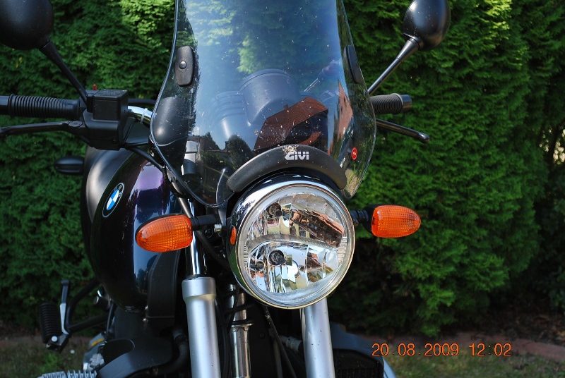

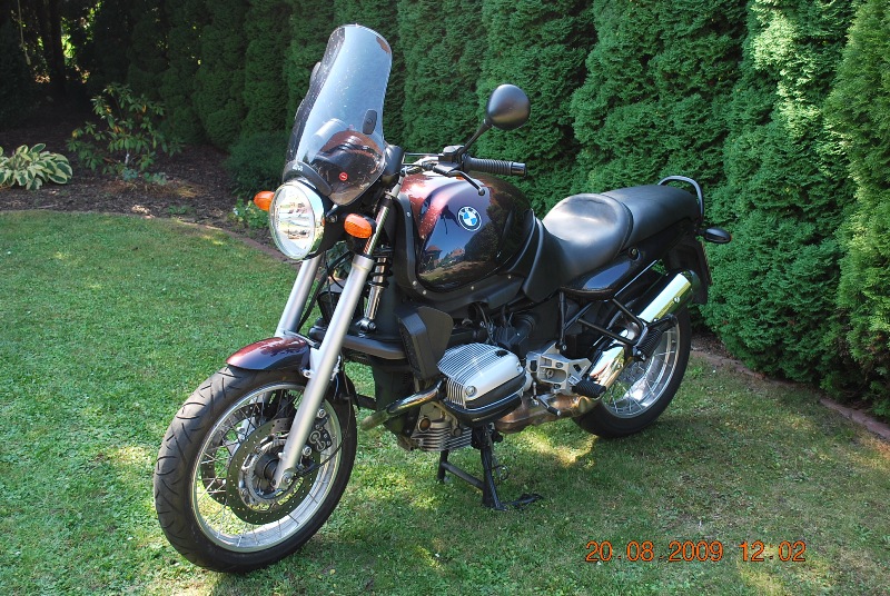

Bilder

Jetzt noch den Hartplastik-Spinnaker ab, dann hast du ein richtig schönes MoppedR1100R_Manni hat geschrieben:Bilder

Hi Stefan,
sieht klasse aus! Bringt der neue Scheinwerfer auch ein bisschen mehr Licht? Ich habe neulich meine erste Dunkel-Fahrt absolviert und fand das Werks-Licht ein wenig dürftig. Da wäre eine Lösung wie Deine nicht nur zweckmäßig, sondern auch noch genial schick!!

Servus Stefan,
schaut suuuper aus, dieser Scheinwerfer steht der R11R. Hast ein wunderschönes Moped!

gegenüber der vorherigen Funzel hat sich die Lichteusbeute um 100% verbessert.
