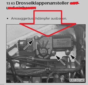

Hallo Raupe !Raupe hat geschrieben:..... Sie im stand sehr hoch Läuft ca 12-13 ooo U/min...
Das Standgas wir auch beeinflußt über den Temperaturgeber im Lufi-Kasten. Er bildet eine Reihenschaltung mit dem Poti vom Gasgriff - verändert den Gesamtwiderstand nach oben und die Motronic verstellt das "elektrische Coke" an der Drosselklappe, weil er meint der Motor / die Ansaugluft ist zu kalt.
Gruß aus Gütersloh,
Egon
Egon

Re: Drehzahl im stand sehr hoch.
Linke Verkleidung runter und als erstes schauen ob das "elektrische" Coke an der Drosselklappenleiste sich ganz zurückstellt wenn der Motor warm wird.Raupe hat geschrieben:Oh. Und wie findet man den Fehler? ( Temperaturgeber )
Gruß aus Gütersloh,
Egon
Egon
