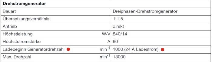

Re: LT geht in der Fahrt einfach aus
#19 Beitrag von helmi123 (inaktiv) »
Gottfried hat geschrieben:.
Wenn Du allerdings die U/min der LM meinst, ja dann....... :) Keine Ahnung, wie schnell so ein Teil sich dreht.
Gottfried wen ich mich nicht irre über 15000 U/min die Aufschlüßelung steht in der Rep CD oder im Rep Handbuch. :D meine Hawker Batt .hält auch schon 10 Jahre die AH einer solchen sind eben höher. :)

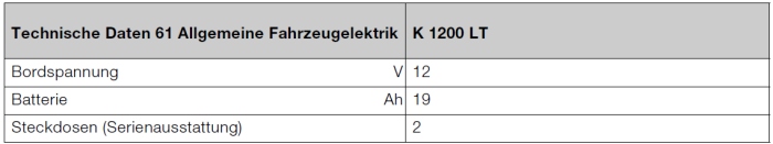

Seltsam?
Die Hawker hat 16AH, die Exide und viele andere haben 19AH. Oder "versetzt der Glaube an einen Markenartikel Berge"?
Gottfried

#21 Beitrag von Gottfried »
CDDIETER hat geschrieben:Seltsam?
Hab das in der Rep. CD gefunden, warum sollte man also weniger Ah nehmen ????
helmi123 hat geschrieben:Gottfried wen ich mich nicht irre über 15000 U/min die Aufschlüßelung steht in der Rep CD oder im Rep Handbuch.
Helmi, so steht es in der Rep. CD, Ladebeginn bei 1000U/min oder sehe ich das falsch ??
#24 Beitrag von helmi123 (inaktiv) »
Gottfried , kann aber auch nicht stimmen bei einer Übersetzung von 1:1,5 =1500 U/min aber seisdrum muß er eben die Ausgangsspannung der LM messen :roll:
#25 Beitrag von K. Simon »
Generatordrezahl 1.000 bei 1:1,5 = Motordrehzahl 666,666..., bedeutet unter Standgas sollte der Generator 24 A Ladestrom liefern.
Höchstdrehzahl Generator 18.000 sind 12.000 Motorumdrehungen - lasst die LTs drehen, der Generator hälts aus :lol:
