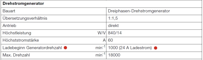

Gottfried wen ich mich nicht irre über 15000 U/min die Aufschlüßelung steht in der Rep CD oder im Rep Handbuch.Gottfried hat geschrieben:.
Wenn Du allerdings die U/min der LM meinst, ja dann.......Keine Ahnung, wie schnell so ein Teil sich dreht.

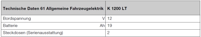

Die Hawker hat 16AH, die Exide und viele andere haben 19AH. Oder "versetzt der Glaube an einen Markenartikel Berge"?

Hab das in der Rep. CD gefunden, warum sollte man also weniger Ah nehmen ????CDDIETER hat geschrieben:Seltsam?
Helmi, so steht es in der Rep. CD, Ladebeginn bei 1000U/min oder sehe ich das falsch ??helmi123 hat geschrieben:Gottfried wen ich mich nicht irre über 15000 U/min die Aufschlüßelung steht in der Rep CD oder im Rep Handbuch.

Gottfried , kann aber auch nicht stimmen bei einer Übersetzung von 1:1,5 =1500 U/min aber seisdrum muß er eben die Ausgangsspannung der LM messen

Generatordrezahl 1.000 bei 1:1,5 = Motordrehzahl 666,666..., bedeutet unter Standgas sollte der Generator 24 A Ladestrom liefern.
Höchstdrehzahl Generator 18.000 sind 12.000 Motorumdrehungen - lasst die LTs drehen, der Generator hälts aus
