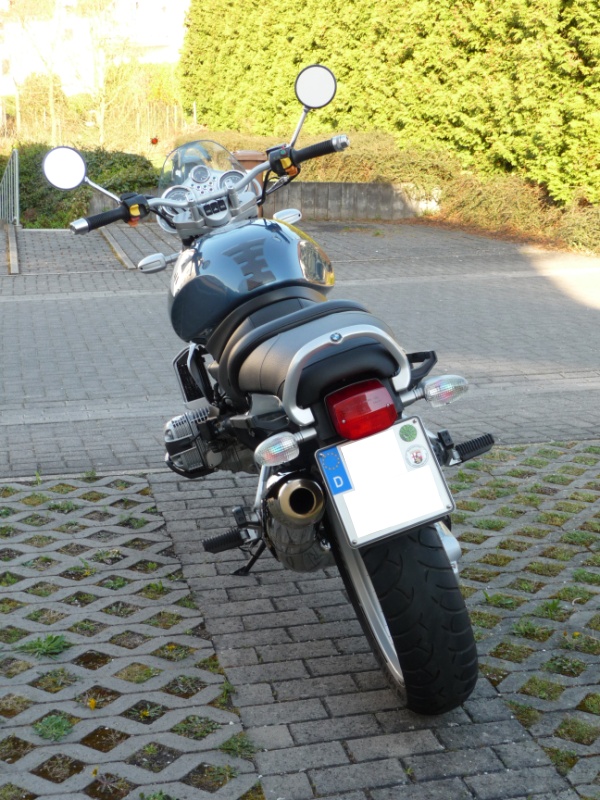

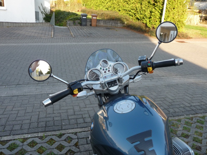

ich habe letzten Winter die Gabelbrückenaufsätze von Gimbel (sind von Motacc) und Lenker "Sportego" von Wunderlich montiert.
Diese Kombination ist optisch und ergonomisch sehr gelungen, finde ich.
Kann ich bei meiner Größe von 1,75m empfehlen.
Lars
Lars

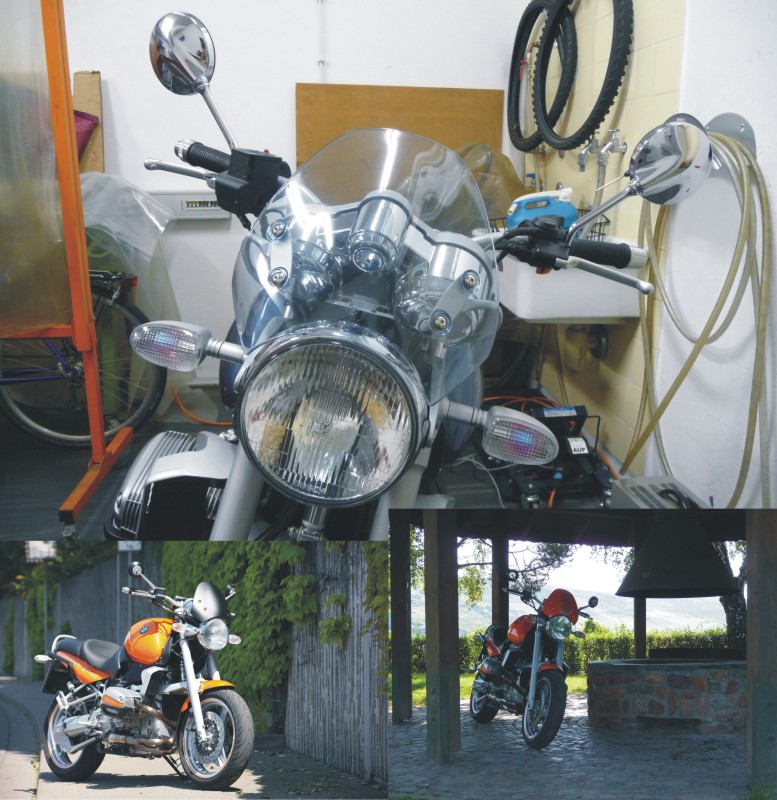

Kabel, Züge und Leitungen haben ohne Probleme gepasst.
Wenn du mir per PN deine E-Mail Adresse sendest, kann ich dir drei Fotos senden, auf denen eine R1100R mit Touringlenker ist.
Ich möchte die Fotos nicht veröffentlichen, da sie nicht von mir stammen.
Ich hatte mir den Lenker bei Wunderlich angesehen und sofort entschieden: NO GO
Lars

Re: Lenkerumbau R 1100 R
Hallo, Werner war schneller und er hat recht!!!!
Lars
Lars
