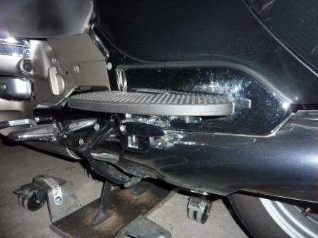

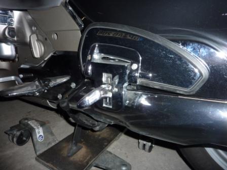

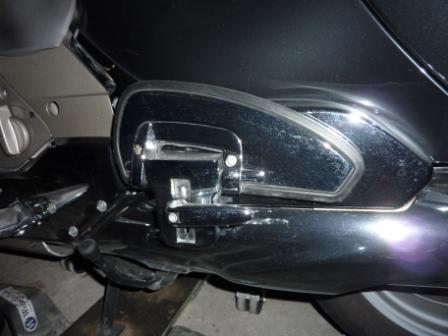

Ich hab dir mal ein paar Bilder gemacht.
So müssten die Trittbretter aussehen wenn sie montiert sind.
- Trittbrett heruntergeklappt
- Web_1.jpg (39.57 KiB) 178 mal betrachtet
- Spannhebel geschlossen
- Web_2.jpg (37.12 KiB) 178 mal betrachtet
- Spannhebel offen
- Web_3.jpg (39.37 KiB) 178 mal betrachtet

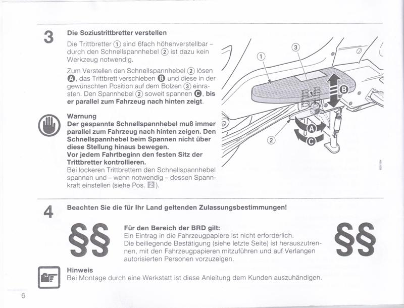

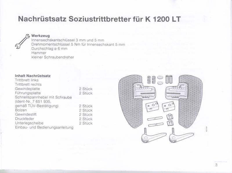

Hallo Heinz!

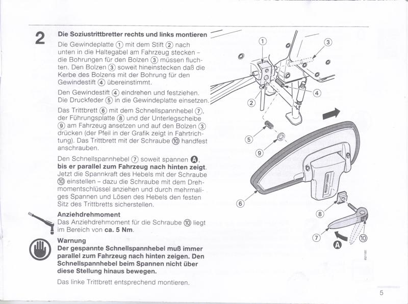

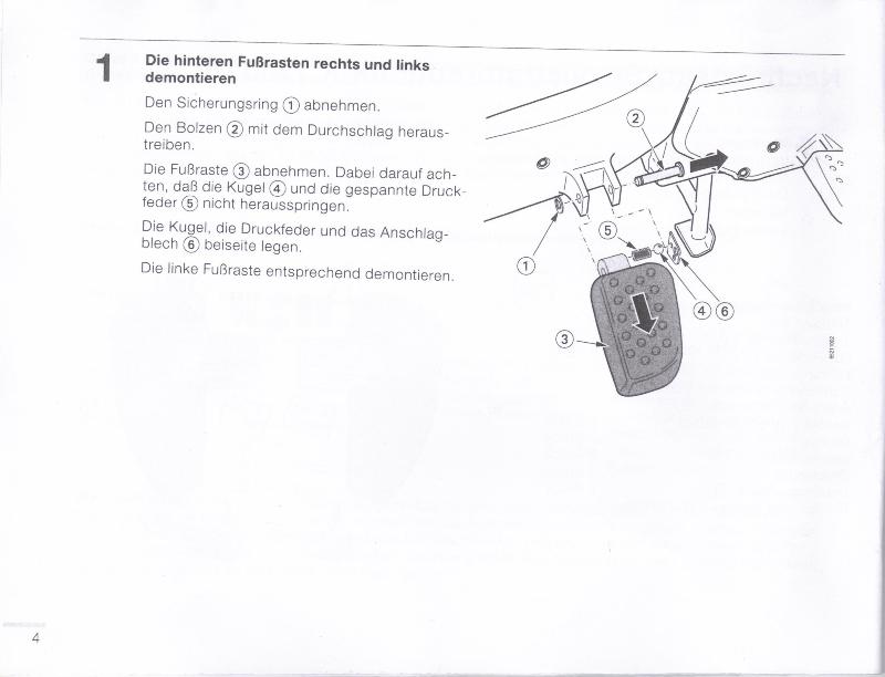

Ich hab meine Unterlagen zur LT durchsucht und die Einbauanleitung zu den Trittbrettern gefunden.
Daraus müsste ersichtlich sein, wo dein Problem liegt!
Hier mal 3 Bilder - es kommen noch 2!
- Trittbretter1.jpg (47.76 KiB) 138 mal betrachtet
- Trittbretter2.jpg (48.18 KiB) 138 mal betrachtet
- Trittbretter3.jpg (45.57 KiB) 138 mal betrachtet

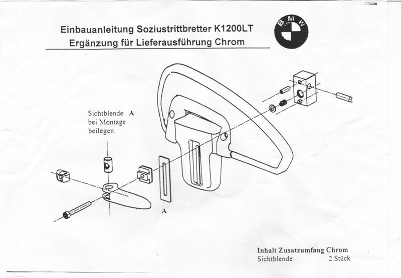

Re: Frage zur höhenverstellbaren Rastenanlage
Hier die beiden anderen Bilder!
- Trittbretter4.jpg (75.44 KiB) 138 mal betrachtet
- Trittbretter5.jpg (74.7 KiB) 138 mal betrachtet

Vielen Dank für Eure Informationen und für die Bilder !!!!!
