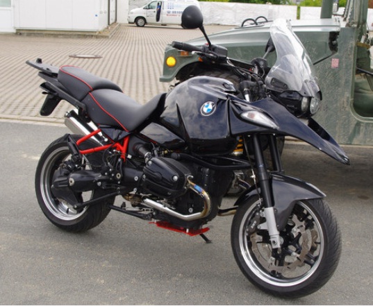

So sieht dann eine umgebaute Rockster aus, Leistung etwa 110 PS.
Bildquelle Larsi/GS-Forum-eu

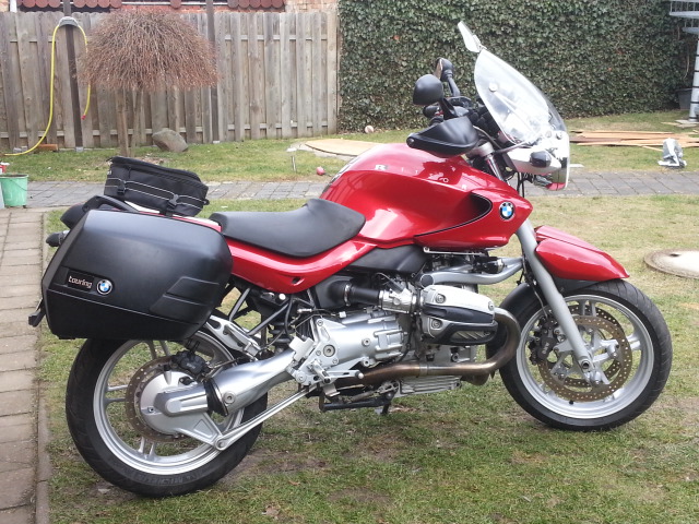

so ich habs dann doch getahn
hinten das Federbein einer 1150er GS und vorn das einer 12erGS WP natürlich, Seitenständer muß natürlich auch von einer GS sein.
und so doll hoch kommt die Fuhre nicht da der negativfederweg höher als beim originalen is :wink:
Gruß Bernd

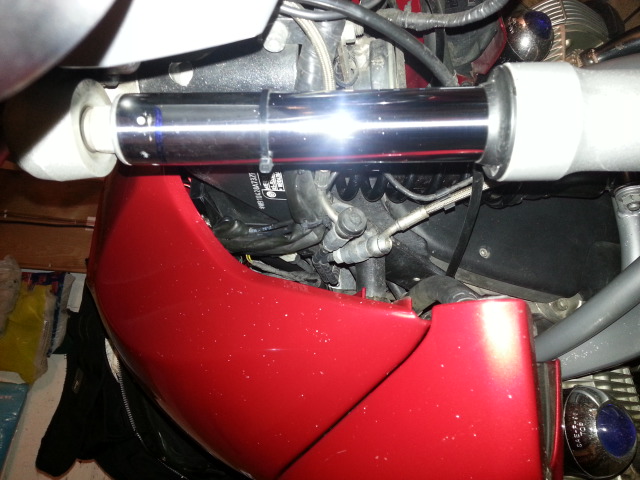

hm, ich konnte in der hinsicht nischt feststellen! selbst ohne Federbein, so weit wies die Bremsleitungen zugelassen haben rausgezogen gabs nach unten keine probleme. Aber bei möglichen 190mm Federweg gibts nach oben probleme, da von Staubkappe(Gabelholm) bis unterkannte Gabelbrücke 195mm weg zur verfügung is :( aber der genutzte Federweg is nicht so hoch :D
hab mal schnell nen Bild gemacht:
der Kabelbinder zeigt den erfahrenen Federweg und die Piste war extem schlecht.
weiter oben ca 6cm sieht man nen blauen Strich , dort schlägt das Standrohr unten auf den Gabelholm zwischen diesen 6cm liegt aber auch noch der Gmmipuffer am der Kolbenstange des Dämpfers :wink:
Gruß Bernd

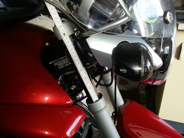

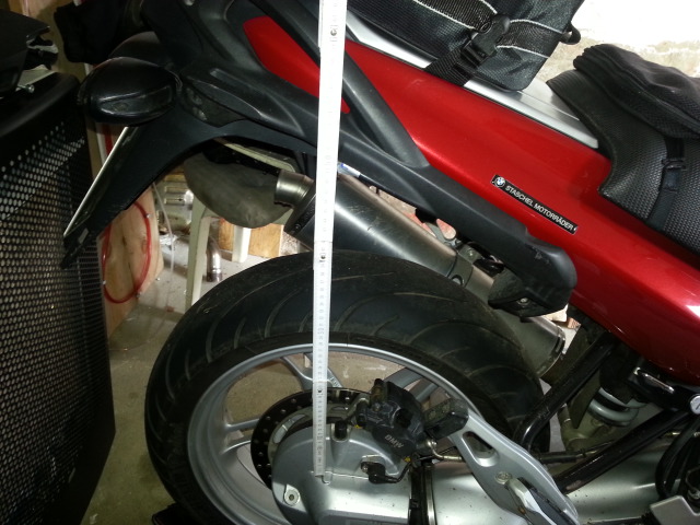

ich mach morgen mal Fotos zum messen, habe jetzt leider keinen vergleich mehr!
Gruß Bernd

vorn sinds von Stabkappe bis unterkante Gabelbrücke 19,5cm
hinten vom HAG bis dort wo dat Klebeband am Kofferträger klebt 49,5cm
alles auf Hauptständer stehend.
bei mir wars relativ einfach, sollte bei Dir nicht anders sein :wink:
Gruß Bernd
