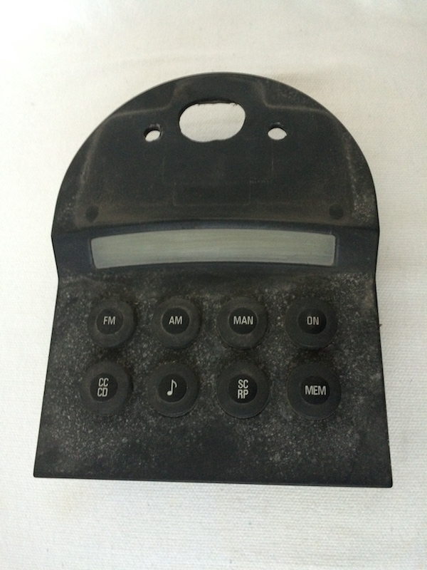

Das Radio hat Dr. Herden zum Glück wieder beleben können, inklusive Politur des Radio-Displays! Super! Vielen Dank auch auf diesem Weg nochmal! :) :!:

Radiodisplay vor der Aufbereitung
