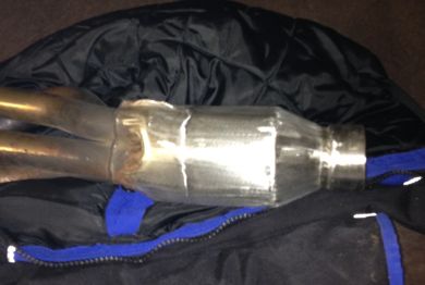

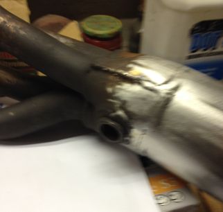

Neuigkeiten zum Thema Auspuff:
Durch einen bekannten beim Lüftungsbau habe ich nun eine Reduzierung für den Krümmer bekommen, ein paar Schweißeringenieure wollte eine komplizierte Abwicklung machen, um dem Rohr eine Form zu geben. Nun ist aber alles anders.
Am Wochenende wird das Stück verlängert, Topf dran und dann ab an die kleine zur Klangprobe. Wenn alles passt, wird alles richtig gebogen und verschweißt.
Leider sind die Bilder etwas unscharf, aber man kann etwas erkennen
Übrigens ist der ganze Aufwand mit der Reduzierung nur wegen dem Anschluss für die Lamdasonde. Wenn die nicht wäre, ginge es viel leichter.
Anschluss für die Lambdasonde

Na ja :roll: ein Gesellenstück sieht anders aus.
Sebbe89
Beiträge: 38
Registriert: 27. Juli 2015, 18:17
Re: K1200RS Auspuff
#39 Beitrag von Sebbe89 »
Wie ich bereits geschrieben habe ist es auch noch nicht die Endfassung. Erstmal geht es darum ob alles passt und wie der Klang ist. Die Schönheit kommt erst für die Endfassung.

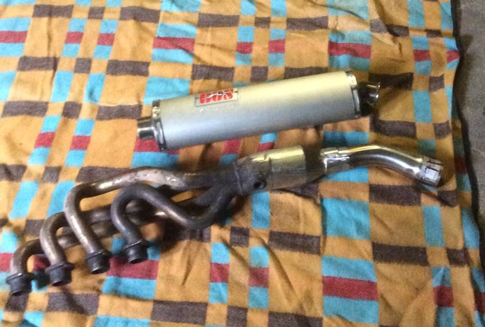

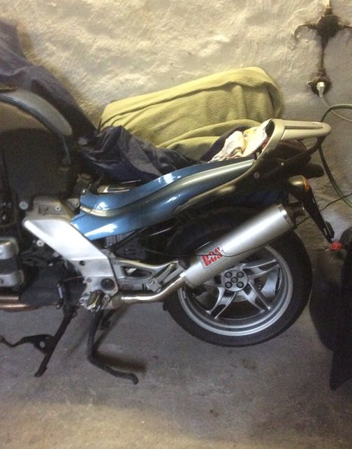

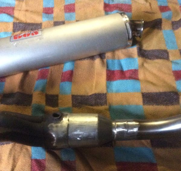

Nach langer Zeit des Wartens ist der Auspuff nun so gut wie fertig. Es fehlt nur noch eine auspuffschelle und die Befestigung muss ich noch anpassen.
Gebaut wurde der Auspuff nun aus dem originalen Krümmer, welcher hinter dem Lambdasondenanschluss abgeschnitten wurde, dann aus der Lüftungstechnik eine Reduzierung und aus dem Auspuffzibehör noch ein 30grad Winkel und eine Endtopf von bos (zumindest vorerst). Provisorisch ist nun erstmal alles montiert und der Klang ist unglaublich. Hoffe das es auf langen Strecken nicht zu laut wird, zur not ist der alte Auspuff noch da.
Bilder folgen, sobald ich wieder am Rechner bin!
Sebbe89
Beiträge: 38
Re: K1200RS Auspuff
#42 Beitrag von Sebbe89 »
Nun auch die Bilder zum Bau
Einzelteile
Einzelteile
Detail der Flanschung
Am Moped
Am Moped

Da muss aber noch eine Menge Feinschliff passieren!
Sebbe89
Beiträge: 38
Re: K1200RS Auspuff
#44 Beitrag von Sebbe89 »
Ein wenig ist schon noch zu tun. Aber mit dem Ergebnis bin ich bis dato erstmal zufrieden

Update zum Thema meines Auspuffs.
habe zufällig einen Remus Endtopf erwerben können und gleich den Auspuff abgeändert. Ist viel besser!
