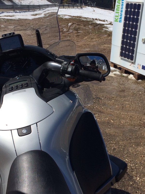

Bei mir ist der 590er auf dem Instrumentenhalter montiert und die Kabel unter der Instrumentenhalter -Abdeckung, da ist genug Platz.
wie hier beschrieben:

ich verbaue die Navis immer oberhalb der Instrumente, Kabel führe ich seitlich neben der Leselampe durch.
Folgende Teile müssen demontiert / montiert werden
Verkleidungsscheibe, Abdeckung der Instrumente, linken Spiegel und linkes Seitenteil.
Wie man die Scheibe und Verkleidung ab- und anbaut, findest Du hier

Danke Harald für die Info! Ich hatte bislang mein iPhone mit Kugel auf der Handschuhfachklappe montiert und ein Loch für das USB Kabel gemacht. Da Passt natürlich nicht das Kabel vom Zumo durch. wie sieht es denn mit der Bedienung und Sicht aus, wenn das Navi an der Position der Leselampe ist?

Hallo, also ich habe es auch wie beschrieben montiert. Aufwand war nicht sehr groß und sichtbarkeit ist sehr gut.
