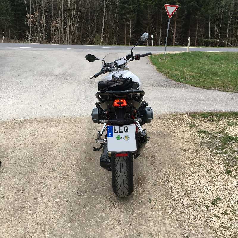

Anbei mal ein Bild auf einem parkplatz am Waldrand neben der Strasse. Das Gelände ist nicht sehr abschüssig nur eben uneben. Die R steht fast senkrecht, gemessen knapp unter 2 Grad Neigung nach links, m.E. deutlich zu wenig für einen sicheren Stand.

Und wenn der Lenker jetzt noch in den rechten Anschlag gebracht wird...

...macht das meiner Messung nach knapp über ein Grad Unterschied.

Ich würde mich nicht trauen meine Mühle so gerade hinzustellen. Es gibt immer I-i-t die nicht aufpassen und im vorbeigehen dagegen stoßen. Wenn das der normale Winkel bei ebenen Boden ist, dann frage ich mich was die Entwickler in der Birne haben. Aber diese Frage taucht ja eh immer öfter auf.

Anhand eines Photos ist das schwer zu sagen - die Kamera muss schon perfekt ausgerichtet werden, auf einem Stativ mit Wasserwaage, um das Bild wirklich aussagekräftig zu machen.
Aber zu aufrecht steht die R definitiv. Meine auch. Ich packe sie meist auf den Hauptständer oder aktiviere Zwei-Personen-Betrieb um mehr Neigung zu bekommen.

Das Bild mit 2 Grad Schräglage wird geflissentlich ignoriert. Fertigungstoleranzen sind nicht bekannt.

Kleiner Seitenblick auf BMW-Mail.
Gesendet von meinem iPhone mit Tapatalk
Mangfalltaler
Re: Seitenständer R1200R LC
So, habe heute auch den "Chinesen-Ständer" eingebaut und die Maschine steht nun eindeutig sicherer. Einziger Wermutstropfen ist jedoch, dass ich nun den breiteren Auflagefuß von Wunderlich nicht mehr verwenden kann, da dieser im eingeklappten Zustand des Ständers jetzt am Schaltgestänge anschlägt.
