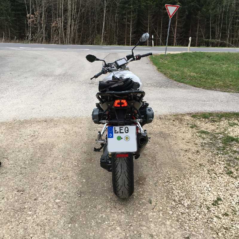

Anbei mal ein Bild auf einem parkplatz am Waldrand neben der Strasse. Das Gelände ist nicht sehr abschüssig nur eben uneben. Die R steht fast senkrecht, gemessen knapp unter 2 Grad Neigung nach links, m.E. deutlich zu wenig für einen sicheren Stand.
20160410 13370WK R12Schräglage 2Grad-lo.jpg (149.54 KiB) 748 mal betrachtet

Und wenn der Lenker jetzt noch in den rechten Anschlag gebracht wird...

...macht das meiner Messung nach knapp über ein Grad Unterschied.

Anhand eines Photos ist das schwer zu sagen - die Kamera muss schon perfekt ausgerichtet werden, auf einem Stativ mit Wasserwaage, um das Bild wirklich aussagekräftig zu machen.
Aber zu aufrecht steht die R definitiv. Meine auch. Ich packe sie meist auf den Hauptständer oder aktiviere Zwei-Personen-Betrieb um mehr Neigung zu bekommen.

Das Bild mit 2 Grad Schräglage wird geflissentlich ignoriert. Fertigungstoleranzen sind nicht bekannt.
