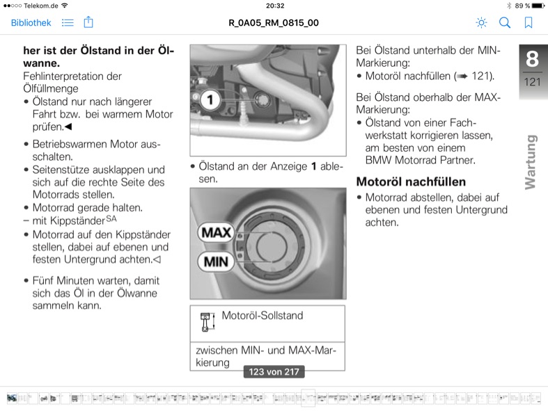

Du hast aber schon mal im Bordbuch geblättert, oder ?retter hat geschrieben:ich habe heute versucht den Oelstand meiner BMW RS 1200 zu prüfen...Ich bin ratlos ...
Um eine korrekte Anzeige des Motorölstands zu gewährleisten, Ölstand nur am betriebswarmen Motor prüfen.
Betriebswarmen Motor ausschalten.
Motorrad auf den Kippständer stellen, dabei auf ebenen und festen Untergrund achten.
Fünf Minuten warten, damit sich das Öl in der Ölwanne sammeln kann.
Ölstand an der Anzeige ablesen.
Du musst peinlich genau nach dieser Anleitung vorgehen.
Die LC-Motoren verbrauchen kein Öl. Bei Dir hieße das, dass die Maschine vom Händler mit zu wenig Öl ausgeliefert wurde. Wenn es allerdings wie bei Dir beim Rechtskippen von unten her hochkommt, dann war der Ölstand noch nicht so niedrig, dass Du irgendwelche Ölversorgungsprobleme befürchten musst. Also auffüllen bis zur Hälfte, evtl. ein wenig darüber, aber nicht bis oben hin.

Die Bezeichnung "Kippständer" ist wie beamtendeutschhardholgi hat geschrieben:Und bitte:
Der Kippständer ist der Hauptständer.
Der Seitenständer heisst bei BMW Seitenstütze.
Gibt es dazu, sogar in gedruckter Form, ist sogleich auch das ServiceheftLarsi hat geschrieben:Oder haben die neuen Möhren gar keine bedienungsanleitung mehr?
Bekommst du aber auch als PDF und ist eine schöne Abendlektüre
P.S.: Zuviel Öl kostet Leistung und der Schaltssistent mag es auch nicht.

Eigentlich ist es doch eindeutig beschrieben wie man es machen muß.Eye hat geschrieben:Aha.....
Ist aber schon blöd beschrieben wenn ich mir das mal so durchlese.....
Und wenn man das Motorrad zur Seite neigt, ob nach links oder rechts,
dann sollte doch auch logischerweise klar sein warum man mal das Öl
nicht sieht oder bis ganz nach oben im Schauglas sieht oder?
