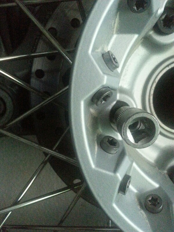

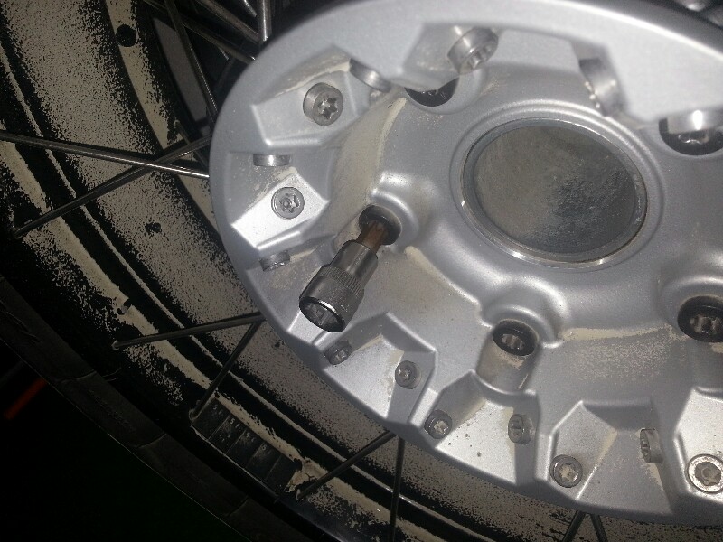

Re: R1200R "mahlendes Gefühl" bei Kurven - Kardan?
Warum braucht man die lange Sternbit-Nuss?
Bei mir passt auch eine kurze Nuss (RT- & S-Felge).
Gruß Alex
die kurze verschrammelt das Schraubenloch. Wenn ich daran denke mache ich davon demnächst ein Bild. Fahre die S-Felge.

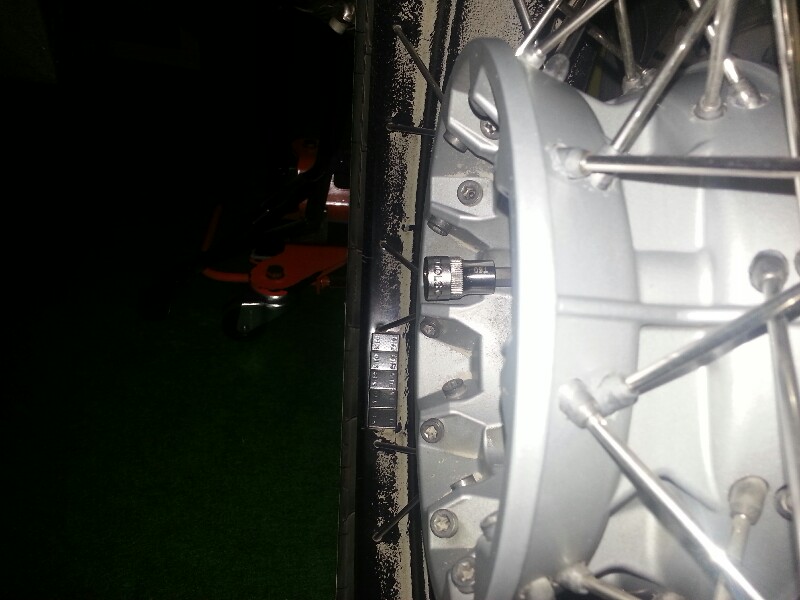

also, ein kurzer Torx, meine 1/2 Zoll, hatte das Schraubenloch an meiner Felge beschädigt. In den Werkstätten habe ich bisher auch immer den langen Torx im Einsatz gesehen. Ich bin sehr zufrieden damit und eine Ratschenverlängerung wird auch nicht mehr zwingend benötigt.
Wenn es mit den kurzen Torx auch funktioniert, ist es gut. War für mich neu.
- ...kurze Torxnuss
- 20160927_174117-800x600.jpg (131.82 KiB) 99 mal betrachtet
- ..knapp, aber passt
- 20160927_174139-600x800.jpg (144.86 KiB) 99 mal betrachtet
- ...deshalb Ratschenverlängerung
- 20160927_175031-800x600.jpg (80.34 KiB) 99 mal betrachtet
"Sorry" dass ich ich den Schotterstaub nicht vorher weggeputzt hab
