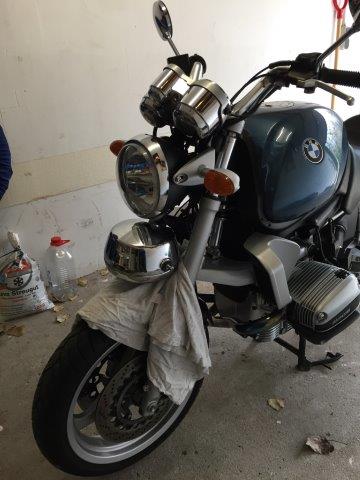

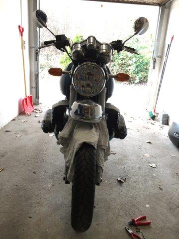

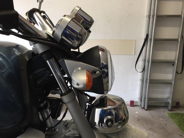

11. Umbau: Scheinwerfer auf Klarglas von R1200R umbauen
Ich habe noch eine Klarglasscheinwerfer von einer R1200R liegen, den ich gerne verbauen möchte. Gehäuse passt Plug&Play aber wie ist das mit dem Verkabeln und dem Wechsel von H4 auf H7(?). Hat hier schonmal jemand den Schweinwerfer an der 1100R verbaut und Erfahrungen?

Zu 11.: Einfach mal den Scheinwerfer ranhalten ob alles passt, die Leitungen anschauen ob lange
genug, ansonsten eben die H4 Stecker auf H7 umbauen. Da sollte es keine Probleme geben.

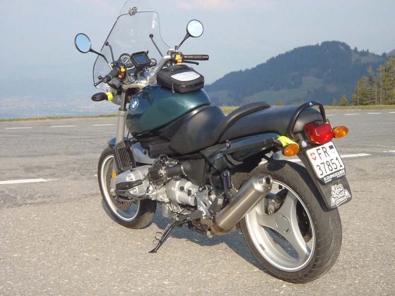

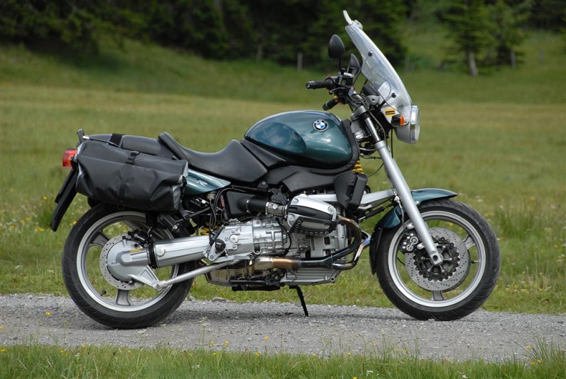

Hallo Alex,
Fachkundige Kollegen haben Deine spezifischen Fragen schon beantwortet. Ein tolles Forum, sag ich Dir.
Meine erste Q war auch eine R1100R anno 1996 71'600Km: ich war seelig damit, zudem ich sie meinen Bedürfnissen bzw. Vorstellungen optimiert habe. Bin aber dann 2012 wegen ESA auf R1200R umgestiegen.
Die wichtigsten Änderungen meiner R1100R waren:
- Neues Getriebe;
- Neue hintere Bremsscheibe;
- Grösseres Ansaugrohr vor Luftfilter;
- K&N-Luftfilter;
- R1100S-Ansaugrohr nach Luftfilter;
- Zach-Auspuff (Bayerische Wertarbeit, passt perfekt, auch im look);
- GEL-Batterie;
- Wunderlich-Nebel- bzw. -Breitstrahler;
- Wilbers-Fahrwerk (toll !);
- Parallellverstrebe zwecks weiterer Verbesserung der Konzeptbedingten prima Wendigkeit (bin meist in den Bergen unterwegs);
- TRW-Stahlflexleitungen;
- Kondensator-Zündkabel & Iridiumkerzen;
- Tiremoni-Luftdruckwächter.
Diese R1100R hätte ich am liebsten als Vintage-Bike behalten, so gut lief sie.
Also viel Spass mit Deiner R1100R !
Ciao
PHS

Danke für die Aufstellung ...sieht auch wirklich gut aus deine 1100R. Die 1200er hatte ich auch genau wegen ESA im Blick, aber letztendlich habe ich mich doch eher für die ältere Baureihe entschieden. Was macht die verkürzte Parallelverstrebe denn aus und für welches Modell hast du dich da entschieden.
Es gibt ja auch umbauten auf 5,5jx17 Zoll Felgen mit 180er Reifen. Ich hatte eine ähnlichen Umbau an meiner alten Honda gemacht und war sehr zufrieden, allerdings finde ich den 160er auf der 18er Felge auch sehr gut. Gibts da weitere Gründe für den Umbau ausser Optik? Bei den Umbauten sieht man auch einen Versatz nach links mit der breiteren Felge ... da stimmt doch dann die Spur garnicht mehr oder?
Den Originalauspuff finde ich garnicht mal so schlecht ... ist ganz gut und dezent integriert. Ich habe in meinem ganzen Motorradleben auch noch keinen so leisen Auspuff erlebt :roll:. Ist aber ganz nützlich wenn der Knirps nachher mitfährt. Auspuff ist daher erstmal kein Thema, wird aber sicherlich mal noch eines.
