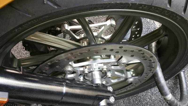

für Alle, die sich auch mal für die AC S10- Felgen interessieren sollten, hier ein paar Bilder.
War bei AC Schnitzer in Aachen und habe dort die Felgen (wenn auch etwas bunt) mit einer RNineT dran 😉 gefunden:
Der Dateianhang AC S10 Felgen auf RNineT.jpg existiert nicht mehr.
Der Dateianhang AC S10 Hinterradfelge - 1.jpg existiert nicht mehr.
AC S10 Vorderradfelge - 1.jpg (86.02 KiB) 198 mal betrachtet
Viele Grüße und allzeit gute Fahrt
Rolf
