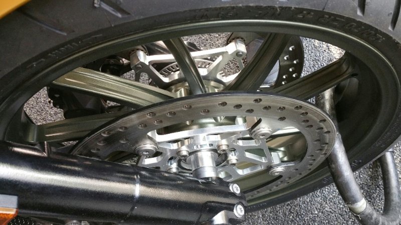

für Alle, die sich auch mal für die AC S10- Felgen interessieren sollten, hier ein paar Bilder.
War bei AC Schnitzer in Aachen und habe dort die Felgen (wenn auch etwas bunt) mit einer RNineT dran
gefunden:
Viele Grüße und allzeit gute Fahrt
Rolf
