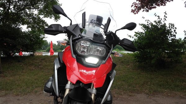

Ich warte jetzt den Werkstattbesuch ab, sonst muss ich mich nur ärgern. Die LC läuft so geil und das mit und ohne TFL, auf alle Fälle sieht das geschlossene Loch unter dem Scheinwerfer schon mal gut aus. :lol:

Kann mir nicht vorstellen, dass es ausschließlich nur mit der anderen Schaltereinheit funktioniert. Ist bestimmt nur ne Programmierungssache und der Schalter ist nice to have. Schließlich schaltet man zwischen TFL und Abblendlicht nicht zwingend manuell um, sondern lässt meistens den Helligkeitssensor entscheiden.

So ist es, war heute in der Werkstatt, das LED TFL wurde am Can Bus angemeldet, nun leuchtet es so, wie es sein soll. Die Mechaniker waren aber zuerst auch der Meinung, es geht nicht ohne die Schalteinheit, konnte sie aber dann überzeugen, es bitte doch einmal zu probieren. Zunächst die Ernüchterung, in der Werkstatt leuchtete das TFL nicht, war um ein paar Lux zu dunkel. :idea: Außerhalb, erleuchtete es dann im strahlenden Glanz. Erster Praxistest, bei der Einfahrt in den Tunnel, hat sich das Fahrlicht eingeschaltet.
Weiß einer, wo der Lichtsensor sitzt, falls ich es einmal deaktivieren möchte. Wüsste zwar jetzt keinen Grund, ist rein interessehalber. :idea:
Nochmal mein besonderer Dank an Christian, ohne dich würde ich jetzt immer noch die dunkle Lücke unter dem Scheinwerfer haben. :lol:
Bedienungsanleitung Seite 20, Nummer 8. Also rechts neben dem gelben Dreieck, bzw über der Kraftstoffreserve.
Ein Streifen Isolierband wirkt Wunder. :wink: :lol:
