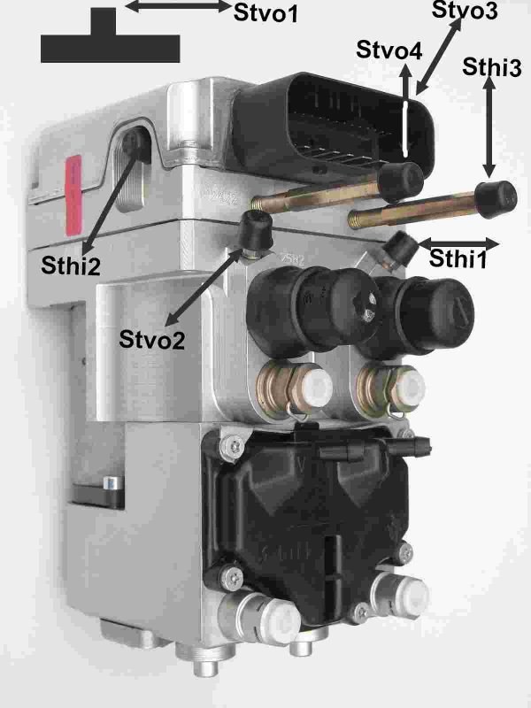

Um mir die Sache in 2 Jahren zu erleichtern, hier die Entlüftungsreihenfolge in den Steuerkreisen.
- druckmodulatorbearbeiteklein2t.jpg (63.79 KiB) 106 mal betrachtet
