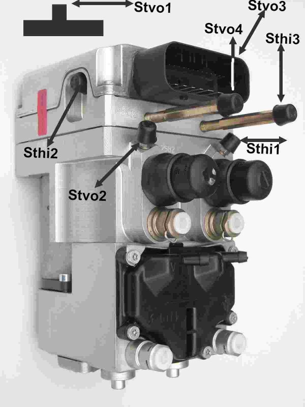

Um mir die Sache in 2 Jahren zu erleichtern, hier die Entlüftungsreihenfolge in den Steuerkreisen.
