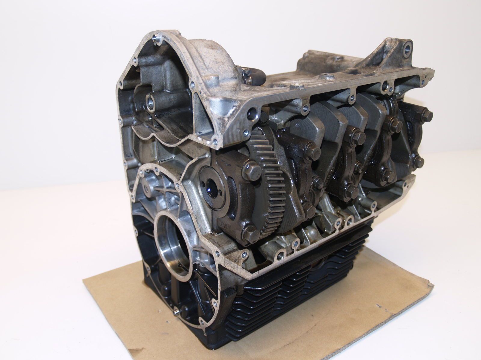

So eine zauberei kann das doch nicht sein die KW aus dem Motor zu hohlen.
Ich würde sagen nicht soviel Arbeit wie Kupllung machen.
Kurbelwellen gibt es in der Bucht für kleines Geld.
Habe das zwar noch nicht gemacht, da bei der Dicken der Motor meines wissens nicht raus muss dürfte das nicht so schwer sein.
Zylinderkopfdeckel, Stirndeckel mit Spanner ab, Ölwanne ab.
Hauptlager auf Pleullager öffnen und Raus damit.
Pleullager gibts beim Freundlichen, aber vorher Hubzapfen Messen und richtige Tolleranzklasse Kaufen

Will mich mit keinem anlegen aber die KW geht ohne Getriebe ausbau raus.
- (170.76 KiB) 476-mal heruntergeladen
Re: Leistungsverlust, Nageln wie ein Traktor
und was ist mit der Kupplung? Die Hängt doch an der KW und in der Kupplung steckt die Getriebewelle oder sehe ich es falsch. Habe mir das Bild nochmals angeschaut. Ich habe ihn auch noch nicht soweit auseinander gehabt.Will mich mit keinem anlegen aber die KW geht ohne Getriebe ausbau raus.
- kwak
- Beiträge: 77
- Registriert: 14. August 2009, 11:00
- Mopped(s): K1200RS R25/3 R100R Zündapp db
- Wohnort: Erding
Kupplung hängt auf der Abtriesbswelle
Eins tiefer, auf dem Bild nicht verbaut.
Die geht echt raus ohne den Motor vom Getriebe zu trennen.
Um eine genaue analyse zu machen muss der Ölwannendeckel sowieso ab da ist nicht mehr viel Arbeit und die KW ist raus.
Du hast recht. Ich habe zuerst beim Bild gestutzt und meine Antwort geändert und dann noch nachgeschaut. Es muss eben alles sehr sauber gespült werden.
