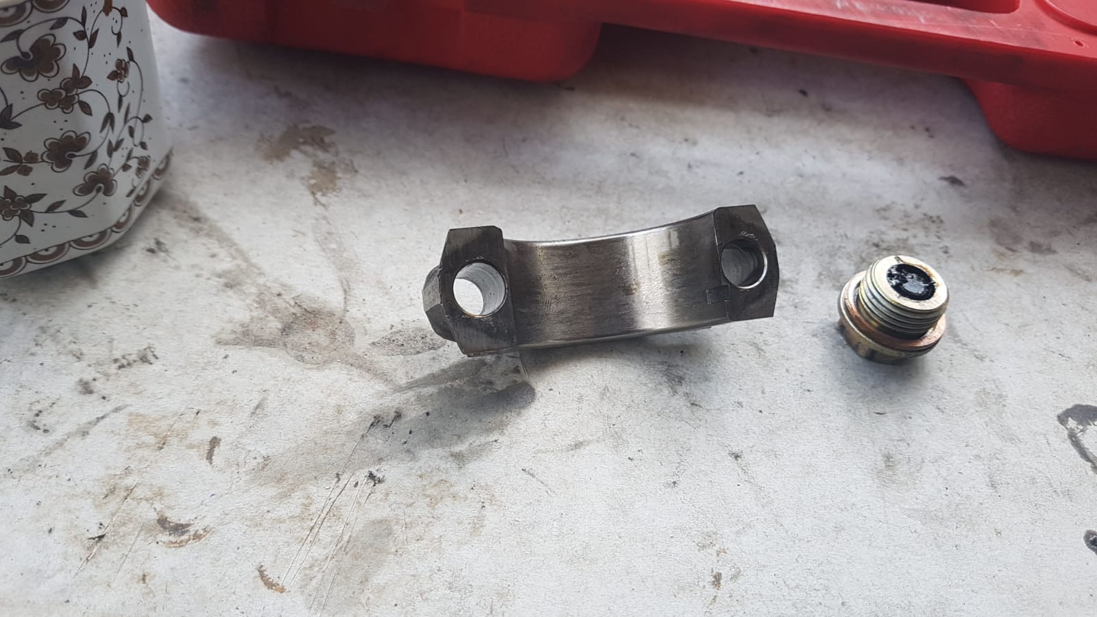

Re: Leistungsverlust, Nageln wie ein Traktor
Das Lager des ersten Kolbens hatte etwa 5 mm Spiel. Im Verschluss und im Pleuel war keine Lagerschale mehr vorhanden. Die werde ich bei allen Pleueln erneuern. Die Kurbelwelle nehme ich auch noch heraus. So konnte ich keine Schäden feststellen.

Aus welchem Material sind die Lagerschalen?
ackerschiene
- Beiträge: 477
- Mopped(s): K1200 RS *00
- Wohnort: Siegerland
Normalerweise sind es Dreistofflager. Außen aus Stahl, darauf eine dünne Schicht Kupfer, darauf wiederum etwas dicker das sehr weiche Lagermaterial, fast so weich wie Blei und die Farbe von Blei, man kann mit dem Fingernagel Kratzer verursachen.
Das ist ja mal n' Ding, beide Lagerschalen weg !
Wenn man sich das vorstellt, dass bei ein paar tausend U/min die Schalen wegfliegen, aber die KW munter weiter dreht, muss eigentlich zwangsläufig die Kurbelwelle beschädigt sein.
Der Lagerbock sieht jetzt nicht so schlimm aus, bin gespannt.
Man muss natürlich auch Ursachenforschung betreiben und versuchen zu erklären, was da wie passieren konnte:
Tatsache, die Lagerschalen sind weg. Tatsache, eigentlich könnten die das nicht, weil sie keinen Platz haben, sich zu bewegen und von einer kleinen Nase an ihrem Platz gehalten werden.
Also werden sie doch den nötigen Platz gehabt haben. Das geht nur, wenn sie völlig verschlissen waren. Warum verschleißen sie ? Ölmangel. Woraus resultiert der ? Ölfüllstand zu gering, Ölpumpe oder Nebenbauteile defekt oder Bohrungen in der KW verstopft (oder zu klein oder zu wenige, wie bei den ganz frühen 589). Also reicht es nicht, nur Lagerschalen neu und weiterfahren (hat beim Käfer immer prima geklappt, aber der blieb auch nur bei max. 120 auf vier Rädern stehen und nicht bei 245 km/h auf zwei Rädern, Du musst die Ursache finden.
Du hast übrigens richtig Glück gehabt. Üblicherweise ist dies nämlich einer der Fälle, wo ein Pleuel sich eine zusätzliche Öffnung im Motorgehäuse schafft.
Gruß, Uwe
Gruß, Uwe

die lagerschale sollte man sehen nicht den Deckel..
- Beiträge: 4304
Wo sind die Schalen? ganz aufgebraucht?

Die werden in der Ölwanne liegen.
Würde die abbauen, ausserdem Ventildeckel, und alles nach Schäden absuchen.

P.S. Ich würde mir einen gebrauchten Motor besorgen. Wenn man nur einen Span nicht findet ist der Motor trotz Reparatur wieder hin. Und den Ölkühler samt Zu- und Ableitung auch wechseln.
ich hätte mal eine Frage zur Ursachenforschung. Du schreibst das du im November einen Ölcheck gemacht hast. Meinst du nur den Ölstand im Schauglas geprüft oder einen Öl und Filterwechsel. Und falls du den Ölfilter gewechselt hast, ist dann vom alten Filter die Dichtung mit raus gekommen? Die bleibt gerne drinnen kleben und dann sind mit dem neuen Filter zwei Dichtungen im Motor. Kann dicht sein, meistens nicht. Merkt man aber nicht gleich, da der Filter ja im Motor ist und trotz Lecks nichts nach außen geht. Ich meine die Ölpumpe und der Öldruckschalter sind vor dem Ölfilter und dann wäre dort noch genug Öldruck, aber ein Teil würde am Ölfilter direkt wieder in die Ölwanne entweichen statt den Weg durch die Schmierstellen zu nehmen.
Zweite Variante: Hat dir sicher niemand etwas "Schleifsand" unbemerkt über die Ölnachfüllschraube in den Motor gekippt.
Ursache interessiert mich, da auch Baujahr 97 mit rund 130.000 km.

- Beiträge: 4304
ich weiß von einem mit Nuggets von den Lagerschalen im Ölkreislauf Motorschaden..
Ölkühler und leitungen gespült, alles sauber gewesen..!
Dann wieder Lagerschaden, seitdem werden die Leitungen und Ölkühler erneuert, nach so einer Sache..
Ich würde auf jeden Fall danach 15 Liter billiges Motoröl durchlassen, immer wieder ablassen und erneuern bis es sauber kommt.
