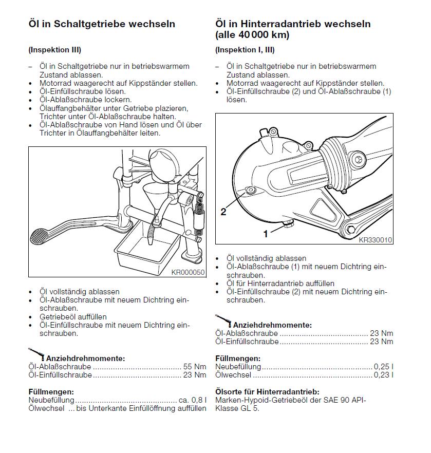

Sagt mal, in der Anleitung steht, Ablassschraube mit neuem Dichtring versehen.
Sehe im Teilekatalog aber keinen....
M26x1,5 ??
M26x1,5 ??

Ich hab an einem 12er Getriebe noch keinen Dichtring an der Ablassschraube gesehen.
An der Dichtfläche ist eine umlaufene Dichtkante die gräbt sich in das Material des Gehäuses ein. Daher auch der hohe Anzugswert von 55 NM.
Das ist ein Fehler in der Anleitung.

Re: Entlüftung Getriebe
Hier nochmal deutlicher:
https://www.leebmann24.de/bmw-ersatztei ... bt=23_0733
Zur Ablasschraube 17 gibt es keine Dichtung, nur zur Verschlussschraube der Nachfüllöffnung 2 gibt es die Dichtung 3.

- Beiträge: 5329
Stimmt, der Fehler im original Werkstatthandbuch von BMW wurde aber nie korrigiert, auch nicht in der Neuauflage für die K12RS ab 2001.

Habe heute die Öle gewechselt, da war dann doch ein dicker Kupferring drunter.....
Habe ihn erstmal wieder verbaut.....
- Beiträge: 5329
Also ich kann mich an keinen Dichtring unter der Ablass-Schraube erinnern. Der Web-ETK von BMW kennt auch keinen. Da gab es glaube ich in den frühen Jahren dieses Forums schon mal eine Diskussion drum.

https://photos.app.goo.gl/e2oeHsGs7SQ8P5SS9
Die Schraube hat umlaufend eine Dachförmige Erhebungen die sich in das Gehäuse eingräbt und Formschlüssig Dichtet.
Hier braucht man keine Dichtung.

So sieht meine auch aus, bis auf den Abrieb.
Dicht ist sie, bleibt erstmal so.
Das ganze ist eh eine Schweinerei.....

Aussage von meinem BMW-Schrauber: Es gibt zwei Versionen von Ablassschrauben: Eine mit und eine ohne Dichtung. Die ohne Dichtung soll mit dauerelastischem Gewindedichtmittel (z.B. Hylomar an den Dichtsitz -kein Loctite!!!) eingesetzt werden. Die Schwierigkeit ist dann nur , dass die Dichtfläche Öl- frei gemacht werden muss. Also ordentlich"ausbluten"lassen; ab und an mal auf dem Hauptständer kippeln und anschließend z.B. etwas Bremsenreiniger auf einen Lappen und ordentlich rubbeln.
Hat bei mir hingehauen.

Hallo,Pumpenfahrer hat geschrieben: 27. März 2019, 19:02 Moinsen!
macht er wahrscheinlich so weil er dem System nicht traut. Ich syncronisiere auch anders als BMW es vorschreibt. Im Laufe der Jahre entwickelt jeder seine eigenen Methoden.
Ich sag immer was nicht Schadet ist kein Problem.
Diese Vorgehensweise i
Ist aber nicht nötig, da die Stahlschraube sich beim Eingraben in das Gehäuse mit dem Alu des Gehäuses abdichtet!
