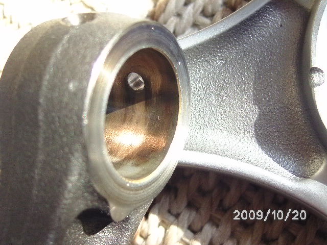

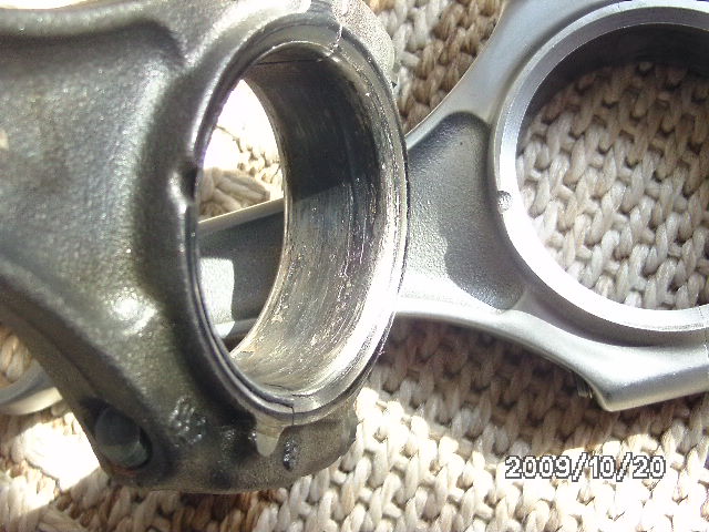

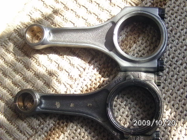

hier unten Bider wo der Ölfilm seitlich entweichen konnte HP2 Pleuel , daneben ein optimiertes Pleuel mit 60 Gramm weniger und Gussnasenspeck entfernt plus Kugelstrahlen.
Zu beachten auch am oberen Pleuelauge / Kolbenbolzenlager, die Blaufärbung durch erhöhten den seitlichen Druck durch das gefressene untere KW Lager produziert.
Dort muss die Spritzölkühlung reichen trotz Gleitlager. Man sieht aber wie grenzwertig da geschmiert wird.
