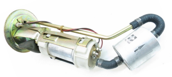

Hi Dieter, Du lässt vermutlich den Benzinfilter in der Werkstatt wechseln. Ist jedes mal sehr viel Schrauberei.CDDIETER hat geschrieben: 27. Mai 2019, 19:24 Sorry,
Im Tank,aber wie kann denn das passieren? Ich denke, das im Tank ein festes Rohr verbaut ist.![]()
Mit "festem Rohr" hast nicht ganz unrecht, aber der Benzinfilter hängt an zwei kurzen Schlauchstücken. Dass diese platzen hat schon Seltenheitswert.
So sieht das bei der LT im Tank innen aus.
- chris1200lt
- Beiträge: 157
- Registriert: 24. August 2009, 19:21
- Mopped(s): K1200lt, Mü, Bj05
- Wohnort: Hamburg
Re: Keine Benzinannahme. LT rollte langsam aus. Idee?
Hab wieder viel gelernt! Danke
