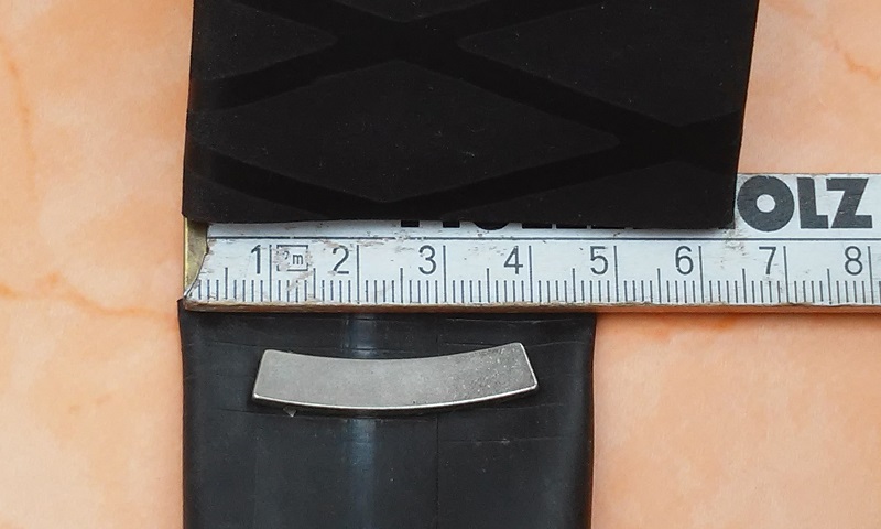

Mir sind die Griffgummis der R1200 lc zu dünn.
Deshalb habe ich die vorhandenen Griffe, mit je 3 Stücke (l=112mm) MTB-Schlauch übereinander und mit je einem Stück Schrumpfschlauch (l=115mm) für 8,68€ (D=40mm / L=1000mm) aus der Bucht, dicker gemacht.
Die Fahrradschlauchstücke hätten, für die Funktion auch gereicht, mit Schrumpfschlauch passt es besser zur Maschine.
Ob die Griffheizung noch ausreicht, hab ich bei über 40° C nicht ausprobiert und spielt für mich keine Rolle.
Eine Überlegung war, es mit Fahrrad-Lenkerband und Schrumpfschlauch zu machen, der Schlauch war aber vorhanden, das Lenkerband nicht.
Den Tipp mit den Schläuchen, hatte ich aus einem Nachbarforum.

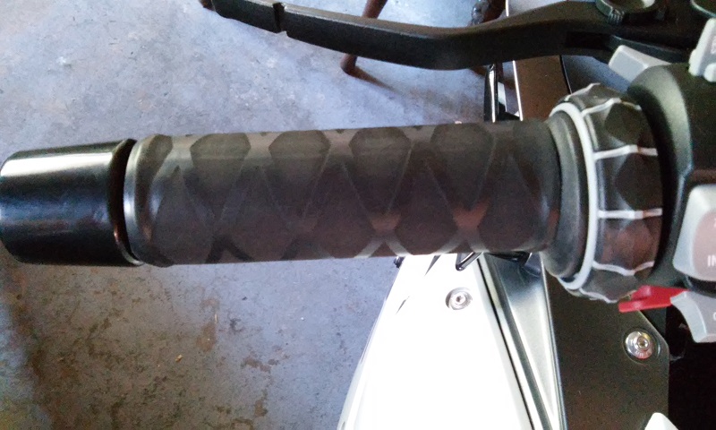

Re: Griffe dicker machen R1200 lc

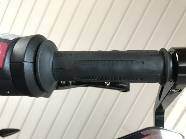

Anbei die Fotos.
- Griff 1.jpg (133.8 KiB) 600 mal betrachtet
- Griff 2.jpg (93.62 KiB) 600 mal betrachtet

Hallo Reinhard
Das sieht ja sehr stimmig und gut aus. Die Puppies sind irgendwie zu Dick für meine Hände

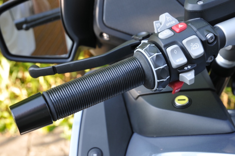

Hier mein Tipp: ich habe den Griffdurchmesser um 4 mm aufgedickt mit einer Anzahl O-Ringe 28 mm Innendurchmesser, Schnurstärke 1.9 oder 2.0, ca. 60 Stück pro Seite. Diese kann man einfach drüberrollen, sie halten bombenfest und rutschen nicht durch. Sehen sogar gut aus. Siehe Foto. Verwendet keine NBR-Ringe, die altern unter UV. Verwendet EPDM. Quelle: lelebeck.de .
Wer's noch dicker haben will, kann Schnurstärke 2.5 nehmen. Habe den gleichen Pimp an meiner RT gemacht und es fühlt sich gut an. Kein Wabbelgefühl wie bei Moosgummiüberziehern. Die Wirkung der Heizgriffe ist nach wie vor tadellos und deutlich spürbar, dauert nur ein wenig länger.

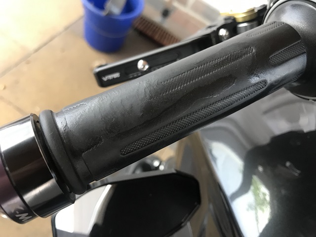

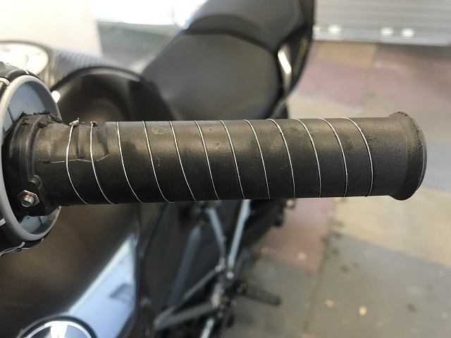

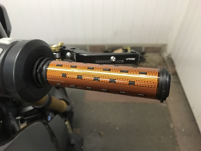

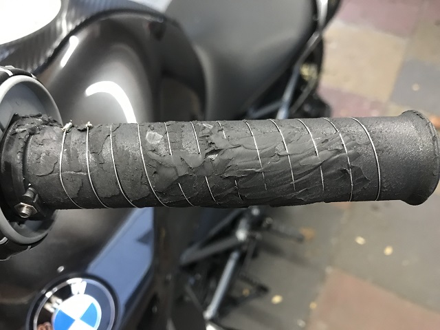

Ich habe vor 2 Wochen neue Griffe montiert, war ne Schweinearbeit, die alten runter zu bekommen.
Was mir bei den neuen nicht gefällt, das diese Heizmatte auf dem Gasgriff so beulen hat, und diese durch kommen. Die Originalen sind wohl Vulkanisiert.
Hier mal ein Paar Bilder

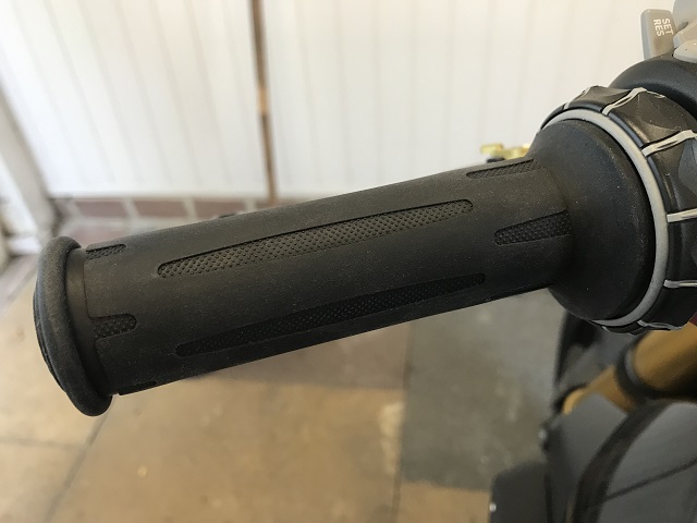

Und noch 3 Bilder
- IMG_7808.jpg (80.92 KiB) 295 mal betrachtet
