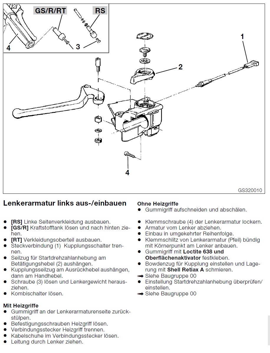

bei meiner R1100R geht manchesmal die Neutralleuchte nicht an, ich kann dann nicht starten.
Ich kann auch nicht starten bei gezogener Kupplung.
Aus dem Kupplungsgriff geht in Richtung Lenkermitte ein Teil mit Kabel raus, wie baue ich das aus?
Gruß Jürgen
Gruß Jürgen

Kabel Kupplungsschalter auf beiden Seiten trennen, aus und wieder einbauen
...oder meinst Du den Bowdenzug, Heizgriffe?

Kupplungsschalterkabel kann man nicht auf zwei Seiten trennen, ist fest an Schalter und wird unter dem Tank getrennt. Zum Ausbauen also Stecker lösen und den Schalter rausschrauben, der hat entsprechende Schlüsselfläche. Leider ist da der Gusslenker im Weg, weshalb man den Handgriff und die Armatur etwas nach außen schieben muss. Laut BMW muss die Armatur ganz ausgebaut werden, geht aber auch so wie beschrieben. Auf Heizgriffkabel achten, nicht abreissen!

Ich habe das mal demontiert, und komme nicht an die Schlüsselflächen dran.
Da muss ich mal einen Rohrschlüssel aufflexen.
Ich habe den Hebel ausgebaut und man sieht bündig ein etwa 8mm kreisförmiges Stück
und es schaut ein Pin hervor, max. 1mm (ähnlich einem Heizkörperventil)
ob da der Hebel was schalten kann?
