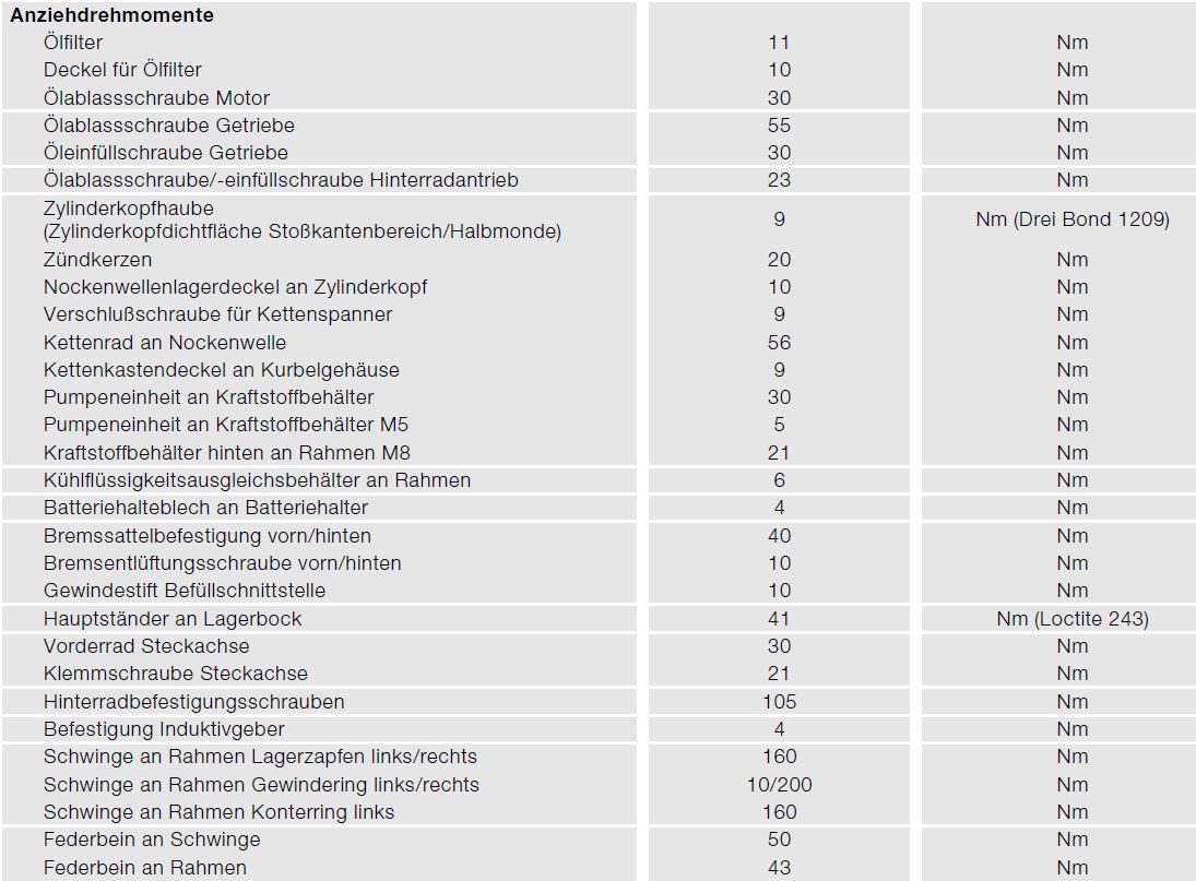

Was ich in den Unterlagen nicht rauslesen konnnte, ob es bei diesen 30 Nm alleine bleibt, oder ob da noch ein Logtide mit in das Gewinde eingedreht wird.
Habt Ihr da noch einen Tip?
erstmal danke für die Bestätigungen!!!

In der Betriebsanleitung meiner R12R LC steht "Befestigungsschrauben (der Bremssättel) mit Drehmoment einbauen (38 Nm)". Von Loctite (wenn das das ist, das du meinst) steht da nichts. Hab' ich auch noch nie gemacht.

Vielleicht hilft das - ist für die K1200RS bis 99, also noch mit der "alten" Bremsanlage

Loctite mittelfest kann immer verwendet werden. Es ist die Frage, wo ist es sinnvoll und was wird mit dem Gewinde und der Schraube gemacht, wenn sie danach ausgedreht und wieder verwendet wird.
Ich mache es immer so, alle Schrauben/Muttern an Fahrwerk, Bremsen, Innereien von Motor/Getriebe/Abtrieb mit Drehmoment, den Rest anlegen von Hand + 1/4 Umdrehung und gut ist es. Es funktioniert so seit langer Zeit für mich.
Es sollte auch einmal geklärt werden, unter welcher Voraussetzung die Drehmomentangaben gültig sind? Neue Schraube, jungfräuliches Gewinde, plane Auflagen, Drehmomentschlüssel, der das Drehmoment auch liefert, das er anzeigt und nicht 2 x knacken lassen beim Anziehen der Schraube/Mutter.
