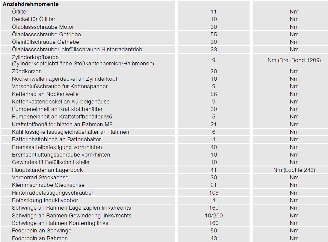

Laut BMW werden die vorderen Sättel mit 30Nm und der Hinter Sattel mit 40 Nm angezogen.
Siehe die Servicedaten:
https://photos.app.goo.gl/34Xy5fVehQRypP8fA

Das passt auch,mache ich seit Jahren so.gerreg hat geschrieben: 19. November 2019, 13:29 Laut BMW werden die vorderen Sättel mit 30Nm und der Hinter Sattel mit 40 Nm angezogen.

In der Betriebsanleitung meiner R12R LC steht "Befestigungsschrauben (der Bremssättel) mit Drehmoment einbauen (38 Nm)". Von Loctite (wenn das das ist, das du meinst) steht da nichts. Hab' ich auch noch nie gemacht.

Vielleicht hilft das - ist für die K1200RS bis 99, also noch mit der "alten" Bremsanlage
Gruß Stefan
Gruß Stefan
