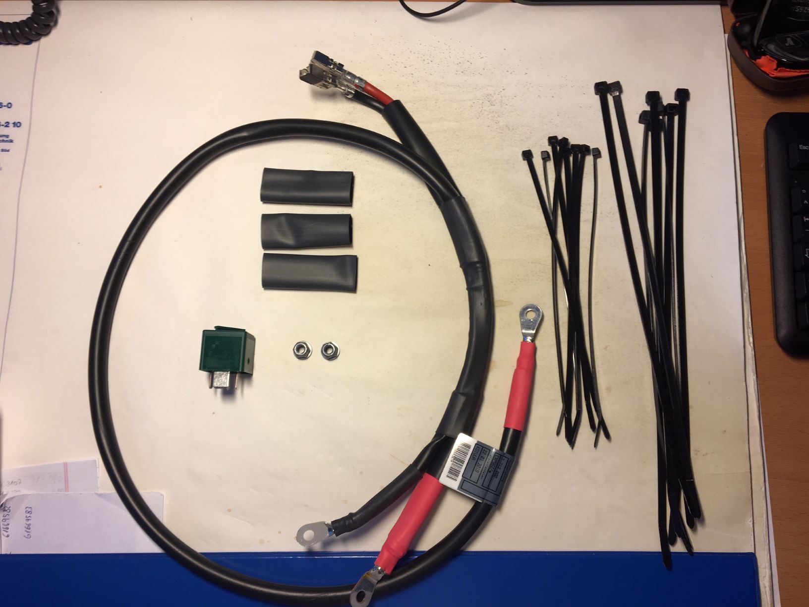

Das letztere Problem wird durch den Zusatzkabelbaum von BMW gelöst.
Da der Einbau leider nicht mehr durch BMW übernommen wird, habe ich mich entschlossen, diesen selbst einzubauen.
Das gesamte Einbauset mit Startrelais, Schrumpfschlächen, Muttern und Kabelbindern kostet beim Freundlichen um die 90,-Euro.
Das Set ist auf dem angefügten Foto zu sehen.

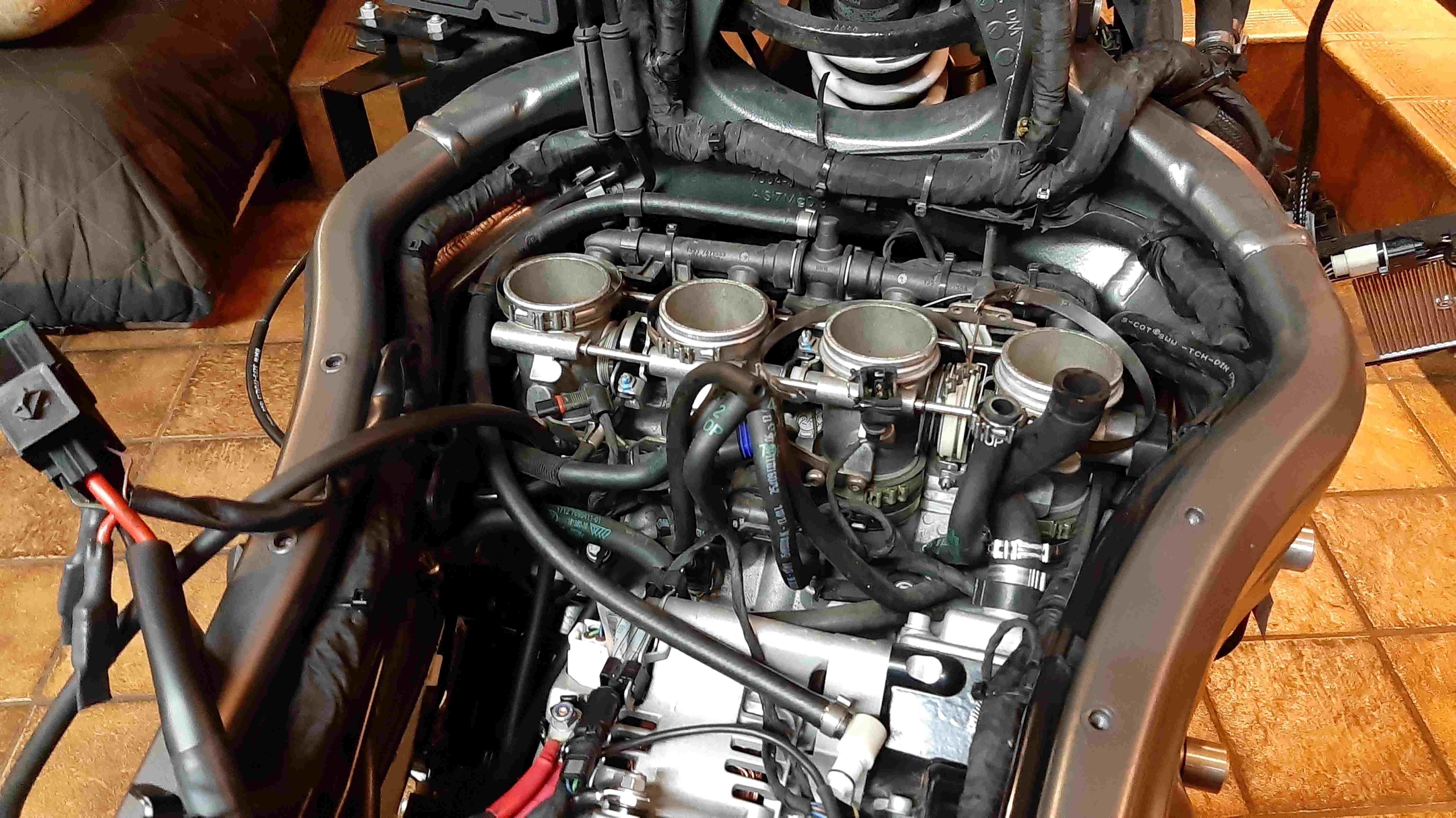

Im Moment bin ich dabei, das Kabel einzubauen. Verkleidung und Tank sind schon ab, die Airbox kommt jetzt dran, sie muss dazu abgebaut werden, um das Kabel sauber verlegen zu können. Etwas trickreich ist das Auspinnen der Kabel am Sockel des Starterrelais, zumindest wenn man die Bilder aus der Einbauanleitung bzw. die Rep.-DVD nicht hat. Hier muss das Innenteil des Steckers zunächst seitlich entriegelt werden, bevor man die Steckkontakte mit einem entsprechenden Auspinwerkzeug aus der Verriegelung lösen und herausziehen kann. Dieses Auspinwerkzeug habe ich mir selbst aus eine Streifen Alublech gefertigt, da das Originalwerkzeug von BMW sehr teuer ist.
Soweit erst einmal zu meinem Vorgehen.
Wenn die nächsten Schritte erfolgt sind, werde ich weiter berichten.

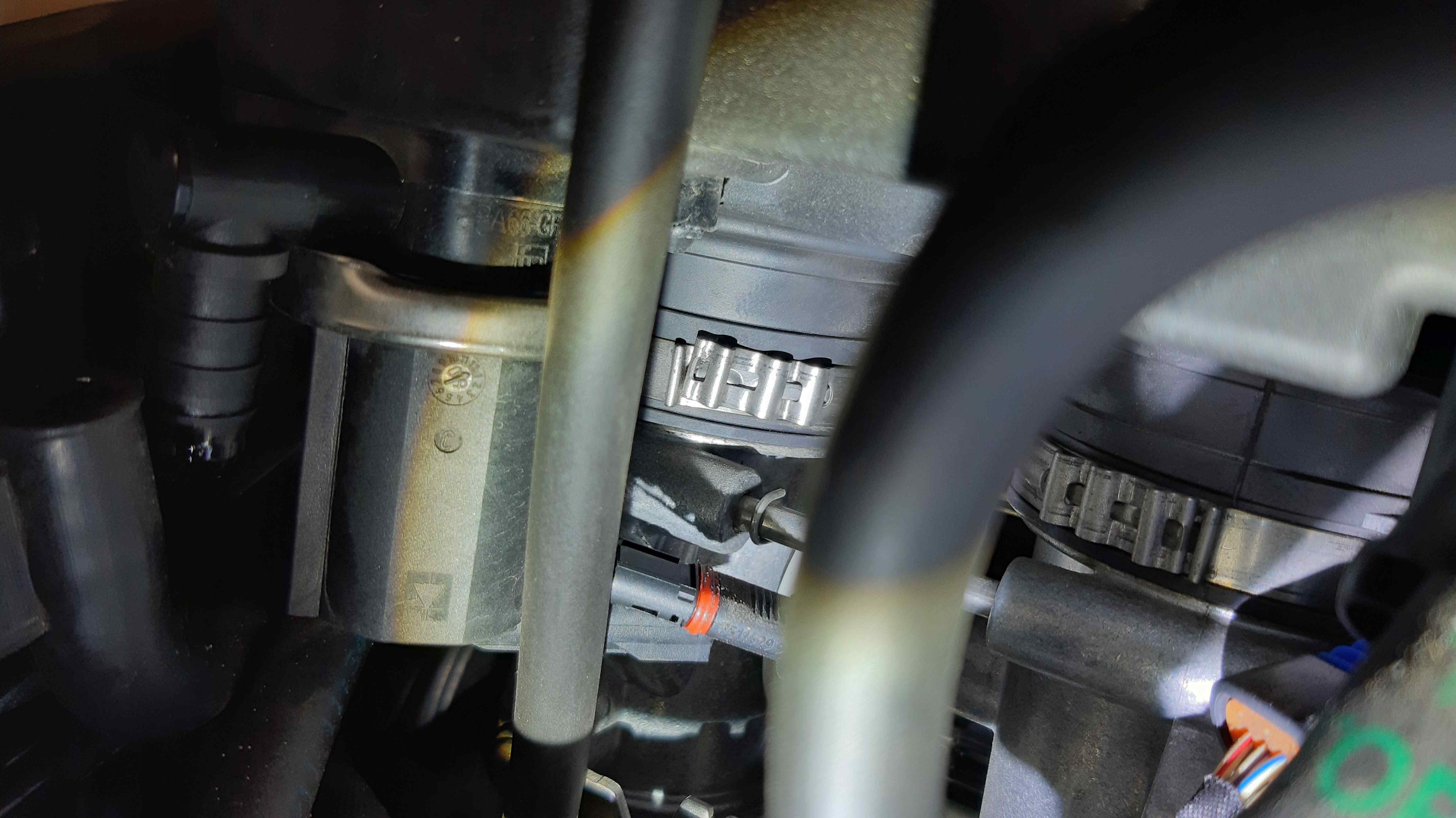

Zwei Punkte sind bei der Montage des Zusatzkabelbaums erwähnenswert. Das Entriegeln des Gehäuses des Startrelais hast Du ja bereits beschrieben. Zum Auspinnen habe ich ein Stück Schweißdraht verwendet. Es hat bei mir aber einige Zeit gedauert, bis ich verstanden habe, dass ein gewisser Druck notwendig ist, um das Innenleben des Steckergehäuses zu verschieben und damit erst das Auspinnen möglich wird. In der RSD ist die vollständige Montage des Zusatzkabelbaums unter Punkt 61 Allgemeine Fahrzeugelektrik beschrieben.
Dann erfordern die Schellen der Schläuche am Ansauggeräuschdämpfer eine gewisse Aufmerksamkeit. Es handelt sich um sogenannte Clickschellen mit Anschlag. Um nichts an den Schellen zu beschädigen, sollte man schon eine passende Zange verwenden. Die originale BMW-Zange war mir das Geld nicht wert, also habe ich eine Knipex-Zange für Clickschellen für einen Bruchteil des Preises gekauft. Diese Zange ist allerdings gekröpft, Knipex wirbt sogar damit, dass man aufgrund der Kröpfung gut an unzugängliche Stellen gelangt. Allerdings ist es genau diese Kröpfung, die dann den Zugang zu den Schellen verhindert. Die originale BMW-Zange ist gerade. Ich habe dann die herausnehmbaren Backen des Knipex-Zange ist eine große Kombizange eingebaut, damit war das Öffnen und Schließen der Schellen einwandfrei möglich.
Anbei noch ein Bild der Clickschellen mit Anschlag und von der Situation nach entferntem Ansauggeräuschdämpfer.

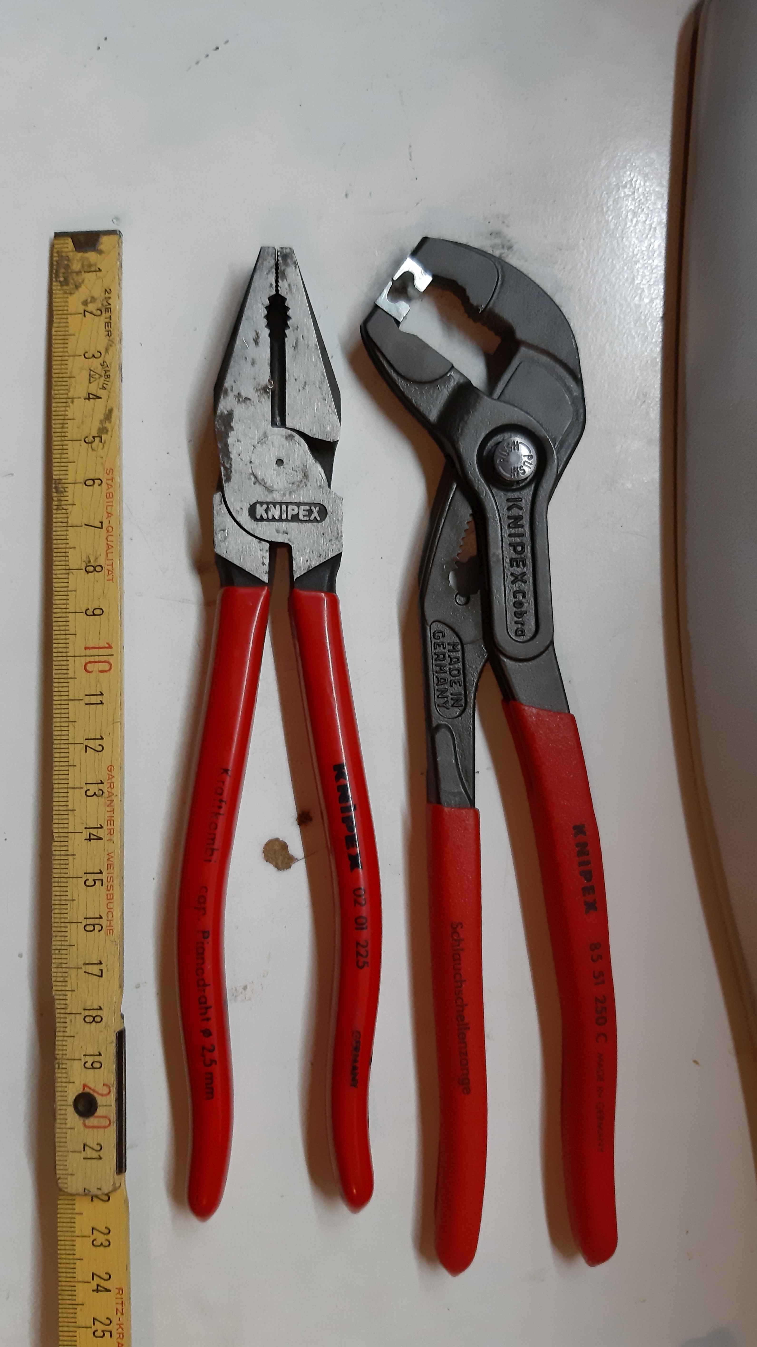

ich hatte mir die Knipex Clickschellenzange Nr. 85 512 50 C in der Hoffnung bestellt, das man mit der Zange an die Schellen herankommt. Diese Zange kostet ca. 40 Euro; die Zange, die man von BMW bekommt, liegt ca. bei 110 Euro. Leider kommt man mit der Knipexzange nicht an die Schellen heran. Da es in der Garage kühl war, stand mein Mopped im Kaminzimmer und die Verkleidungsteile waren im Wohnzimmer ausgebreitet. Hätte ich vorher gewusst, dass die Knipex aufgrund der Bauform nicht an die Schellen herankommt, hätte ich entweder die gerade BMW-Zange bestellt oder nach einer anderen geraden Clickschellenzange gesucht.
Jetzt wollte ich aber mein Mopped wieder aus dem Haus haben, also habe ich geschaut, auf die Schnelle eine passende Zange zu bauen. Natürlich könnte man irgendwie die Clickschellen herunterwürgen, aber es ist hier alles eng, wer weiß, ob man eine sonstige Schraubschelle gut platziert bekommt. Außerdem passt die Clickschelle platzsparend wie Topf auf Deckel, das ist schon schön.

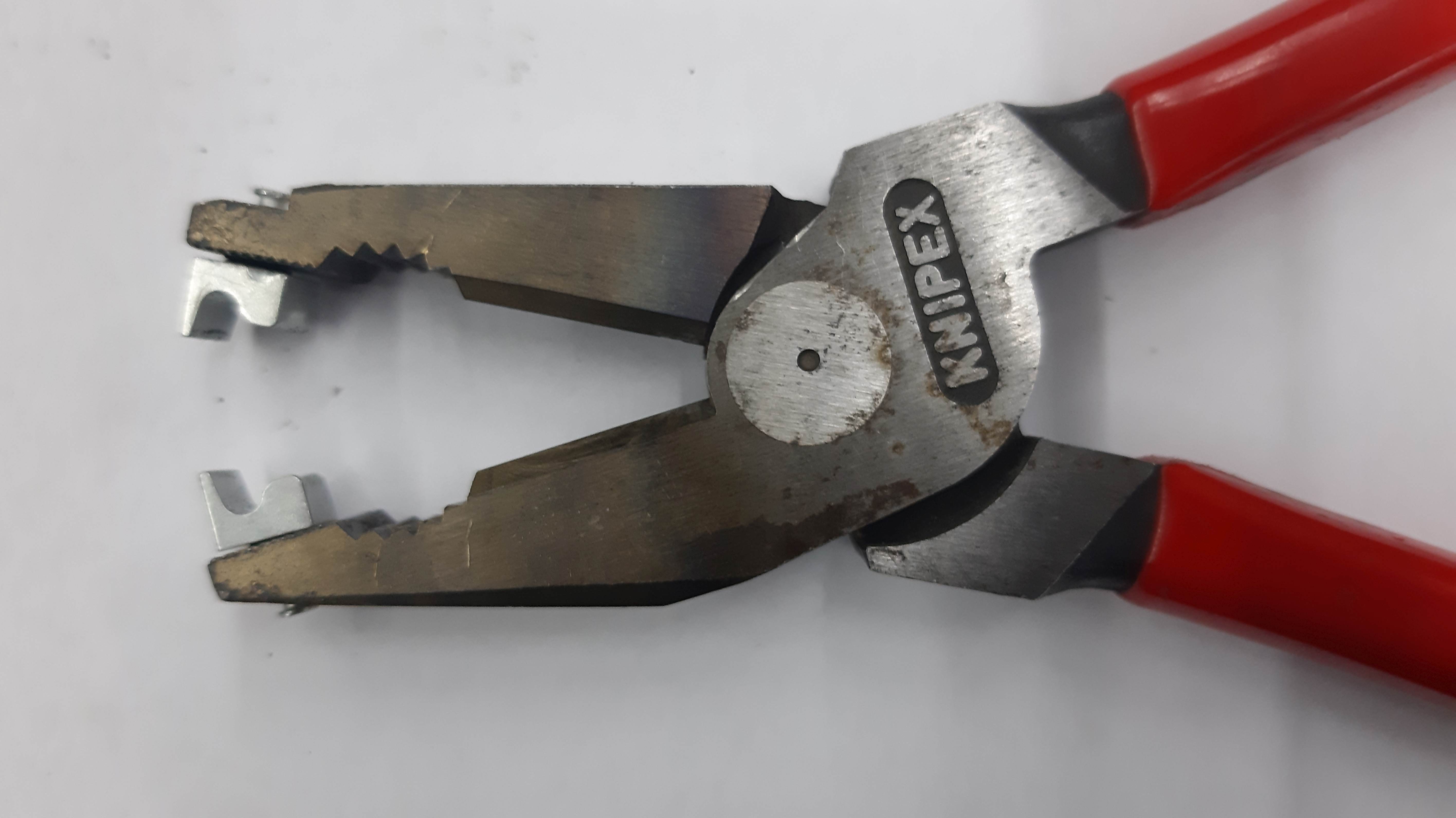

Ich hatte noch eine etwas größere Kombizange, die geeignet erschien. Die gehärteten Backen habe ich dann mit dem Schweißbrenner weichgeglüht, um zwei Bohrungen für die Einsätze, die ich aus der Knipex herausgenommen habe, anzubringen. Eine Backe war etwas zu breit, sodass ich diese Backe schmaler gefräst habe. Das zeigt, wie eng es zugeht. Die Gerätschaften dazu habe ich alle im Haus, sonst wäre das keine praktikable Lösung.

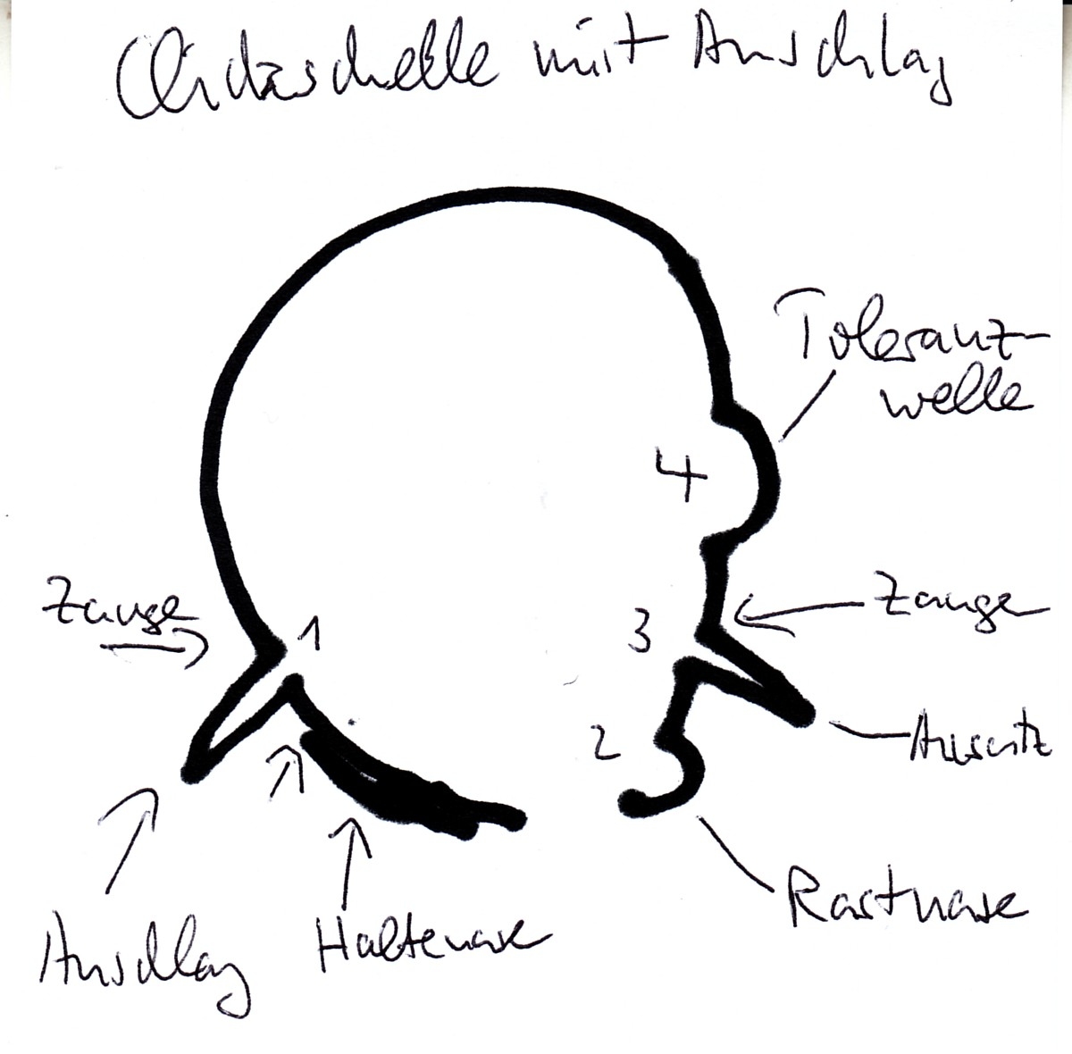

Falls es hilft, anbei ein paar Bilder. Ebenso eine Skizze, welche Bauteile die Schelle hat und wo man die Zange ansetzt. Wenn man die Schelle erst mal in der Hand hat, ist das klar, im eingebauten Zustand hilft es aber weiter zu wissen, wo man ansetzen muss.

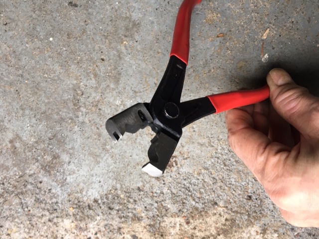

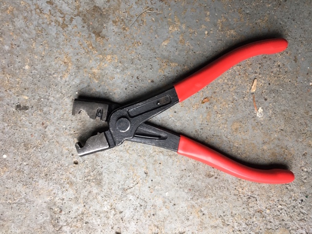

ich habe inzwischen die Zange für die Clickschellen bekommen (siehe Fotos). Damit lassen sich die Schellen gut wieder verschliessen. Zum Öffnen der Schellen muss man nur noch einen kleinen Schraubendreher dazunehmen um das Schellenende von der Rastnase abzuheben. Dann lassen sich die Schellen damit auch leicht und ohne Beschädigung öffnen.
Jetzt kann der Kabelumbau weitergehen...

Nur zur Info:
Derzeitiger Status ist, das Kabel ist installiert und Airbox sowie Tank sind, nach kleineneren Schwierigkeiten, wieder eingebaut. Bei der Verlegung des Zusatzkabels muss man darauf achten, den Einbauraum für den Tank nicht zu sehr einzuschränken, da die Platzverhältnisse dann doch etwas beengt sind.
Eine Probefahrt habe ich noch nicht gemacht, die Verkleidungsteile müssen noch wieder angebaut werden. Das versuche ich in den nächsten Tagen zu erledigen und dann kommt die erste Fahrt. Ob ich dann das Heißstartverhalten checken kann ist fraglich, bei den Aussentemperaturen und einer hierfür wahrscheinlich zu geringen Fahrstrecke. Aber vielleicht hört es sich ja schon beim Kaltstart gefühlt besser an....
Bis demnächst
Jens

wenn man den Steckdosenhalter auf der linken Seite abbaut - sind nur 2 Schrauben -, kann man gut unter den Tank schauen und sehen, ob die Kabel richtig liegen und nicht gegen den Tank drücken. Eine leichte Veränderung der Position des Kabelschuhs an der Lichtmaschine, also des Kabelschuhs für das ganz dicke Kabel zwischen Batterie und Lichtmaschine, kann eine deutliche Verbesserung der Kabelführung bedeuten. Wichtig ist auch die Führung des Kabels im Bereich des Relais, hier sind vier Kabel, deren Position zueinander stimmen muss.
Es gibt einige GTs , bei denen es etwas dauert, ca. zwei bis drei Sekunden, bis die Ladekontrollleuchte erlischt. Meine gehörte auch dazu, eine Nebenwirkung meiner Batterie mit hohem CCA, siehe unten. Ich habe dann die Spannung direkt an der Batterie während des Anlassens gemessen, die Ladekontrollleuchte spiegelt schon exakt die Spannung an der Batterie wieder, man sieht, wie die Spannung während dieser zwei bis drei Sekunden hochläuft. Die Verzögerung bei der Kontrollleuchte ist also nicht durch irgendeine Anpassung durch das Steuergerät bedingt. BMW macht das ja gerne bei der Kühlwassertemperaturanzeige, das sieht man in den Autos, dass die Temperatur immer in der Mitte steht und quasi nie schwankt - solange alles im normalen Rahmen ist.
Nach Einbau des Zusatzkabelbaums erlischt die Kontrollleuchte jetzt innerhalb von einer Sekunde.
Wenn nach Einbau des Zusatzkabelbaums immer noch ein Warmstartproblem besteht, sollte man schauen, ob nicht noch ein anderer Flaschenhals vorhanden ist, der verhindert, das der Starter genügend Ampere bekommt. An meiner GT war vorher eine Batterie mit Original-BMW-Aufkleber verbaut, die nur einen Kaltstartstrom von 170 Ampere hatte. Das kann dann natürlich bedeuten, wenn der Motor heiß ist und die Kompression hoch, dass die 170 Ampere unzureichend sind. Meine jetzige Batterie hat 330 Ampere Kaltstartstrom. Man kann also durchaus eine intakte Batterie haben, wenn deren CCA zu niedrig ist, könnte das trotz Zusatzkabelbaum Probleme machen.
Gruß, Reinhard

Hallo Helibaby, Hallo Reinhard,
das der Einbau des Zusatzkabels nicht der Weisheit letzter Schluß ist, ist mir bewusst.
Die Heißstartprobleme haben mehrere Ursachen, wie ich ja auch in meinem ersten Beitrag in diesem Thema schon geschrieben habe. Die sehr dünn dimensionierten Kabel sind nur ein Teil des Problems. Eine alternde Batterie oder eben eine mit geringer Startstromleistung tut auch ihren Teil dazu bei. Ebenso scheint es ja auch so zu sein, dass bei Stop and Go Verkehr oder längerer Fahrt mit sehr niedrigen Drehzahlen der Generator nicht genügend Strom erzeugt und aus der Batterie Strom entnommen wird um die elektrische Versorgung aller Verbraucher sicherzustellen. Das entzieht der Batterie (die ja eventuell durch Alterung schon an Kapazität verloren hat) noch weitere Energie. Wenn dann im heißen Zustand gestartet werden soll und der Motor sich schwerer durchdrehen lässt auf Grund des von BMW so bezeichneten 'Gaswechselverhaltens', wird es für den Anlasser schwer.
Das Kabel ist also nur einer von mehreren Faktoren, den man mit dem Einbau der dicken Leitung von BMW entgegenwirken kann.
EIne Garantie, dass das Problem nach dem Einbau des Kabels nicht wieder auftritt, ist es somit nicht.
Ich habe bei der Aktion des EInbaus auch einen Blick auf das Massekabel geworfen. Dies ist von Querschnitt eben auch nicht unbedingt üppig dimensioniert, das wäre dann das nächste Nadelöhr für den Startstrom. Da könnte man auch noch ein dickes Kabel zum Minuspol der Batterie legen. Ich habe es aber erst einmal dabei belassen, aber den Anschluß des Massekabels an den Anlasser metallisch blank gemacht, um hier möglichst wenig Übergangswiderstand zu haben.
@Reinhard: Der Tipp mit der Steckdose ist gut! da werde ich die Tage mal schauen, ob die Kabel unter dem Tank frei liegen.
@ Helibaby: Leider ist es aus meiner Erfahrung mit der Prüfung der Güte von Bleisäurebatterien so eine Sache. Die Ladeschlußspannung kann durchaus erreicht werden nach Aufladung und das Leerlaufspannungsverhalten kann auch einen normalen guten Eindruck machen. Das Alles sagt aber nichts über die Fähigkeit der Startstromleistung der Batterie aus. Der maximal lieferbare Startstrom einer Batterie nimmt mit zunehmendem Alter ab und irgendwann reicht es dann bei heissem Motor nicht mehr aus, trotz toller Kabel.
Aber mit den dicken Kabeln kann man den Zeitpunkt, wann eine neue Batterie fällig wird, vielleicht ein wenig hinauszögern.
Ich versuche morgen die restlichen Arbeiten an dem Motorrad auszuführen und mal eine Probefahrt machen. Mal sehen wie der subjektive Eindruck dann ist.
Ich werde weiter berichten.
Besten Gruß und einen schönen Abend
Jens

habe heute nicht alles geschafft, aber die Kontrolle der Kabellage unterhalb des Tanks konnte ich Dank des Tipps mit der Steckdose von Reinhard durchführen. Die Lage der Kabel war nicht optimal und so habe ich den Tank erneut abgenommen und die Verlegung optimiert (Abstände zum Tank, heißen Teilen des Motors und anderen stromführenden Leitungen).
Leider wird es ja zu dieser Jahreszeit so früh dunkel, so habe ich nur einen Teil der Verkleidungsteile angebaut bekommen.
Morgen geht es weiter und dann schaffe ich vielleicht auch eine kleine Probefahrt.
Besten Gruß
Jens

also bei dem Zusatzkabelbaum von BMW handelt es sich definitiv um eine Verstärkung der Plus-Leitung.
Der Querschnitt der Minus-(Masse-)Leitung ist allerdings auch nicht unbedingt überdimensioniert. Bei Minus sind nur keine Relaiskontakte dabei, die für Übergangswiderstand und somit Spannungsabfall sorgen.
Den Hinweis auf die Kerzen verstehe ich nicht so ganz. Wenn der Anlasser es nicht schafft, den Motor überhaupt durchzudrehen, haben die Kerzen mit diesem Startverhalten noch nichts zu tun. ?!
Trotzdem werde ich zu Beginn der nächsten Saison im Zuge der Ventilspielkontrolle/-Einstellung die Kerzen beim Freundlichen mit wechseln lassen (km-Stand 33.000). Dann wird auch der Kühler mit gereingt. Das soll ja, nach den Einträgen hier, ein verbessertes Kühlungsverhalten und weniger Streß für den Ventilator bringen.
To be continued...
Jens

Aus Zeitmangel konnte ich heute zunächst nur einen kurzen Startversuch mit einer Runde um den Häuserblock machen.
Gefühlt dreht der Anlasser auch im kalten Zustand besser, sprich mit höherer Drehzahl, durch.
Das Verhalten bei heißem Motor muss sich dann zeigen.
Auf jeden Fall funktioniert nach der Aktion aber erst einmal wieder alles.
Jens

Neuer Stand:
Nach mehreren ergiebigen Ausfahrten und Startversuchen auch direkt nach Autobahnhetze (schön heiß) hat sich das Startverhalten eindeutig gebessert.
Also bei meiner K hat der Einbau auf jeden Fall eine Verbesserung gebracht. ich brauchte bisher keine Abkühlpause einlegen damit der Motor wieder anspringt.
Besten Gruß
Jens
Besten Gruß
Jens
