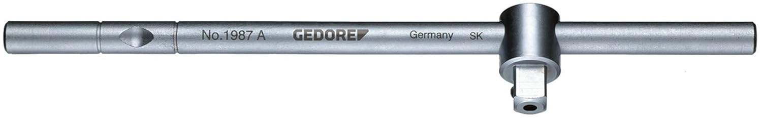

Autsch ... dafür gibts Knebel:2highlander hat geschrieben: 30. Januar 2020, 22:34 Mit wenig Kraftaufwand geht's auch wenn die Ratsche einfach verlängerst indem ein Rohr drübersteckst ...
https://images-na.ssl-images-amazon.com ... L1500_.jpg

Larsi
- Beiträge: 3681
Re: Zentralständer ConStands
Es hat schon einen Grund, dass ein Werkzeug eine bestimmte Länge hat.
Aber klar, Schreibtischtäterkräfte wird die Ratsche auch mit Verlängerung noch überstehen ...
