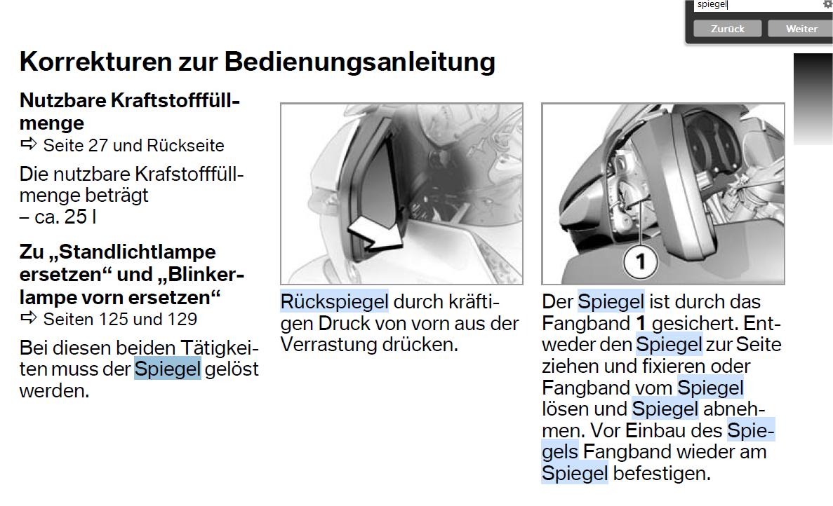

Re: Spiegel abbauen
Du bist ein lieber. Genauso aufgesessen. Alles von vorher stimmt. Leider das handbuch nicht.
Oder doch. Who knows?
- (84.38 KiB) 223-mal heruntergeladen

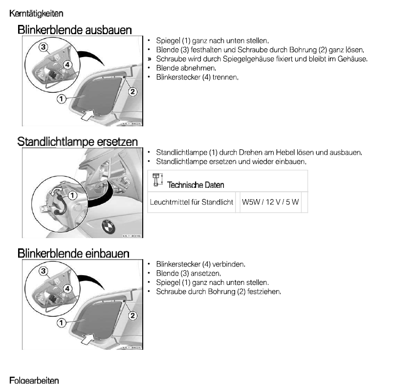

- (128.31 KiB) 213-mal heruntergeladen

Re: Spiegel abbauen
Teufel, ich meine fast, du hast recht!

Re: Spiegel abbauen
Hier ein Auszug aus der mir vorliegenden Anleitung:
Gruss Frankie

Re: Spiegel abbauen
Danke. Jetzt steh ich (dann bald) an. Ich will nicht das "Spiegelglas" entfernen, sondern den ganzen Spiegel zwecks Austausch des defekten Standlichtlamperls auf der linken Seite der Mopette). Laut Seite 176 ff soll das durch "moderates bis starkes Draufhauen" von vorne nach hinten stattfinden. Bei meiner Isabella rührt sich da nix. So eine bockige Kuh (Q). Jetzt sind dann die "Geheimtipps" aus der Werkstatt des "Freundlichen" gefragt, Da gibt es sicher einen Schmäh. Ich kaufe den auch gerne - PayPal-Konto vorhanden und aufmagaziniert
Gruß aus der Ostmark. Danke.

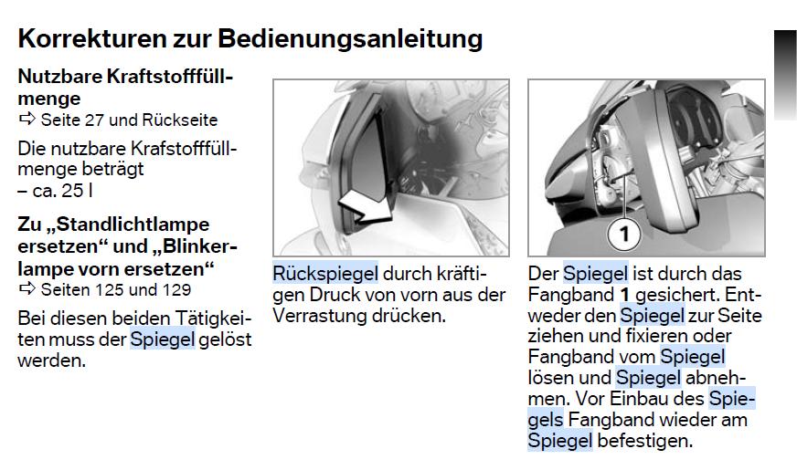

Re: Spiegel abbauen
Ich hab immer recht. auch heute.
- (173.75 KiB) 91-mal heruntergeladen
