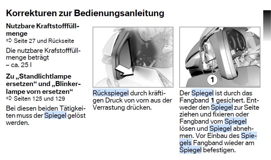

Linkes Standlicht ist kaputt. Laut Seite 174 des handbuches sollen die beiden Spiegel durch "kräftigen Druck" gelöst werden können.
Bei meiner Isabella rührt sich da gar nix.
Wer hat einen "Geheim"-Tipp?

Du bist ein lieber. Genauso aufgesessen. Alles von vorher stimmt. Leider das handbuch nicht.
Oder doch. Who knows?

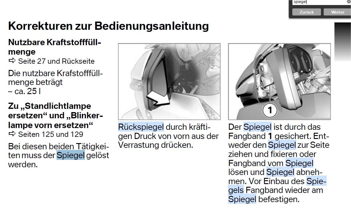

Es geht NICHT um das GLAS, sondern um den ganzen Spiegel. Von wegen Standlichtlamperl austauschen. Aber wir werden das auch noch lösen.

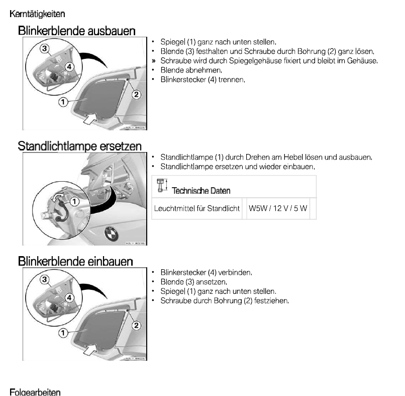

Geh bitte. Und das hat bis jetzt keiner überrissen? Wenn das wahr ist, dann wähle ich wieder Merkel. Just kidding. Da frag ich mir (oder mich) was das auf seite 174 soll?

Die Spiegel sind nur in drei Kugelköpfen gedrückt und fallen beim unfreiwilligen Ablegen der Rt ab! Nun kommt das Fangband zum Einsatz und hält den Spiegel am Fahrzeug. Wenn da irgendwo eine Schraube das Gehäuse halten würde, dann wäre ja bei jedem Umfaller der Spiegel inne Fritten
und das ist ja nicht gewollt! Also mit etwas roher Gewalt von vorne dann Wirts schon klappen.

Hier ein Auszug aus der mir vorliegenden Anleitung:
Gruss Frankie

Danke. Jetzt steh ich (dann bald) an. Ich will nicht das "Spiegelglas" entfernen, sondern den ganzen Spiegel zwecks Austausch des defekten Standlichtlamperls auf der linken Seite der Mopette). Laut Seite 176 ff soll das durch "moderates bis starkes Draufhauen" von vorne nach hinten stattfinden. Bei meiner Isabella rührt sich da nix. So eine bockige Kuh (Q). Jetzt sind dann die "Geheimtipps" aus der Werkstatt des "Freundlichen" gefragt, Da gibt es sicher einen Schmäh. Ich kaufe den auch gerne - PayPal-Konto vorhanden und aufmagaziniert

BMW Salzburg gibt zu dass die Beschreibung im Handbuch R 1200 RT, 2012, falsch ist. Ich warte noch auf die Antwort.

BMW Salzburg gibt zu dass die Beschreibung im Handbuch R 1200 RT, 2012, falsch ist. Die richtige Lösung hab ich jetzt erhalten. Sind alle nette Burschen dort, aber keine Motorradfahrer. Damit müssen wir weiter leben.
