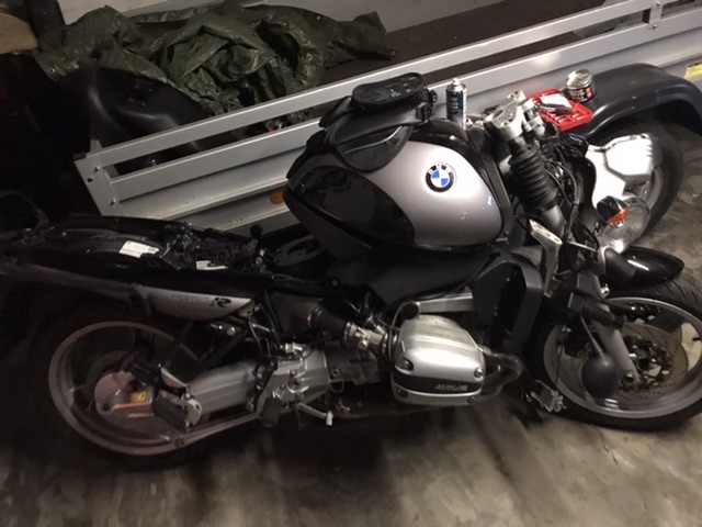

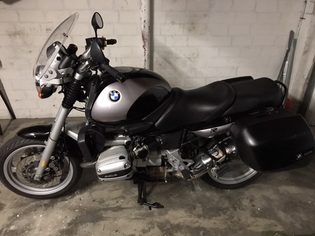

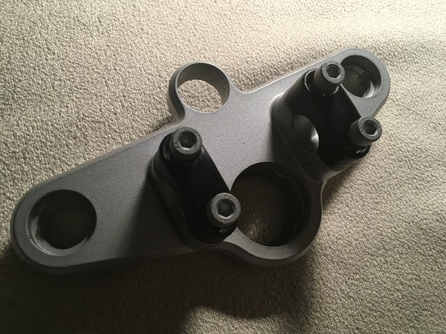

Für mich sehr interessant die Diskussion, da aktuelles Thema die Front meiner R1100R aus 97 (mit dem hier als „herrlich unorthodoxen“ bezeichneten Cockpit) etwas flacher zu gestalten. Ich schwanke noch.
Brücke: Mein Ansatz wäre die obere Gabelbrücke der R1100GS zu verwenden (Foto)
...ich denke die wird mit Original BMW Artikelnummer für die 259 beim TÜV keine Fragen aufwerfen...
Lenker: Hier würde ich eine flache Dragbar favorisieren, zumindest eine flache Variante in die Richtung von GROEG... oder gar
Stummel oder M-Lenker (Einschlag, Platz zum Tank?).
...hätte hier jemand einen Tipp, wo auch die BMW Griffe, Heizung und Gewichte ohne viel Bastelei wieder zu montieren
wären?
Cockpit/Lampe: Mir Tausch der Gabelbrücke lässt sich leider nicht mehr das Originale Geweih der R1100R anbringen. Die Frage ist,
ob man dieses Momentum nicht nutzen sollte, auch hier über Alternativen nachzudenken. Ich habe zunächst mal vorn
alles demontiert und finde die Proportionen gleich viel viel besser...(Foto 2)
Das die Scheibe zum Opfer fällt ist beschlossen, obwohl diese trotz meiner Körpergröße von 188cm hervorragenden Wind
und Wetterschutz bietet und für keinerlei für Wirbellungen im Bereich des Kopfes sorgt.
Als Cockpit gefällt mir das „herrlich unorthodoxe“der ersten Baureihe mit dem zentralen großen Tacho super, ob man eine
Uhr und einen DZM benötigt, sei mal dahingestellt. Für den Erhalt spricht auch die integrierten Schalter für ABS, Griff
Heizung und Warnblinker, sowie die Kontrollleuchten. Hier stellt sich die Frage der Anbringung ... genauso die des
Scheinwerfers!!! Scheinwerfer näher zur Gabel und kleine Instrumente würden ihr guttun!
Und schon hat man mehr Bastelei, als einem lieb ist und wenn es auffällt, muss man sich noch mit dem TÜV
rumschlagen...
Auf der anderen Seite gibt es auch nette digitale LCD Instrumente, die auch nicht so auftragen und ein bisschen 21Jh.
versprühen. Richtig cool wäre natürlich ein flacher LED Scheinwerfer, der die Charakteristik komplett verändern würde.
Allerdings liegen die mir ABE preislich jenseits von „Gut und Böse“!...
Ich brauche jetzt einfach mal Meinung, Empfehlungen und Tipps... wenn ich erst weiter fortgeschritten bin, ist es zu spät... und ja, Original sieht auch gut aus, ist aber tendenziell etwas langweilig...
Ich lasse mal ein paar Fotos da...

Die Gabelbrücke der GS bietet mW mehr Lenkeinschlag als die der R (bei der 1150 definitiv, 1100 bin ich nicht ganz sicher). In wie weit ein anderer Lenker damit genügend Abstand von Tank hält, wirst du testen müssen.
Wenn du beim TÜV einen kundigen Prüfer findest, der sich mit BMW auskennt, könnte auch die Gabelbrücke der 1150R eine Alternative sein, da sind Aufhängungen für ein Cockpit vorhanden.
Für die originalen Heizgriffe gibt es Adapter, die im Lenker eingepresst werden. Da musst du aber darauf achten, dass der neue Lenker den passenden Innendurchmesser hat oder in der Lage sein, selbst die Passung herzustellen.
Ich habe bei meinem letzten Umbau auf die Heizgriffe verzichtet. Meine 1150 hat einen 1200er Lenker bekommen und da ist keine Kabelführung im Lenker vorgesehen.

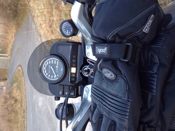

Zum Thema "Instrumente": Es geht auch filigran. Hier der aktuelle Stand meiner R850R mit Wunderlich-Rohr-Tourenlenker (wird leider nicht mehr produziert) und Motogadget Tiny mit Lenkerhalterung. Das Instrument kann man sicherlich auch gut an der Gabelbrücke befestigen.
Schöne Grüße,
R850scrambleRBildBild

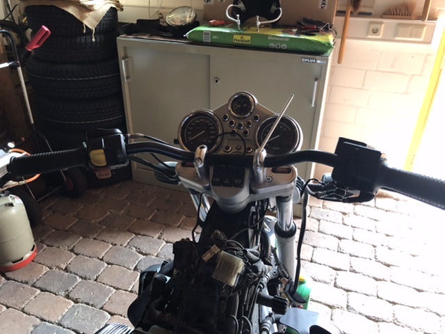

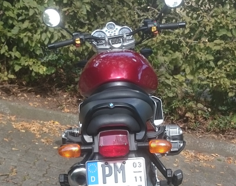

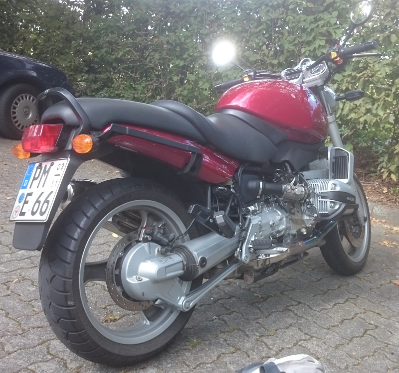

Hallo zusammen, ich verfolge diese Thread mit Interesse. Meine Dicke (R1100R ´96 rot altes Cockpit) soll auch einen neuen Lenker bekommen. Entweder GS Gabelbrücke mit LSL Lenker oder Gimbel Kit. Nachdem mir das alte Cockpit auch so gar nicht gefällt soll es auch weg. Frage an R850scrambleR: war der Umbau auf motogadget einfach? wie hast du das mit den zusätzlichen LEDs und Schaltern gelöst? das Tiny hat ja nur ein paar LEDs (Blinker,..) aber was ist mit ABS und Griffheizung? Auf dem Bild sieht es so aus als ob du das Original "Geweih" für den Scheinwerfer weiterverwendest, oder? evtl. würde ich auch gleich den Scheinwerfer und den Halter umbauen. so ein LED Teil würde mir schon gefallen.
Danke für eure Hilfe
Alex
R850scrambleR
Beiträge: 2216
Mopped(s): R850scrambleR
Wohnort: scrambler-city.ffm
Re: Umrüstung Superbike-Lenker R1100R
#42 Beitrag von R850scrambleR »
Hallo Alex,
der gezeigte Umbau von mir war mit einigem Aufwand verbunden. Man sollte technisches Verständnis für die Fahrzeugelektrik mitbringen und sich auch an non-plug'n'play-Lösungen herantrauen. Ich habe dabei alles so umgebaut, dass eine Rückrüstung auf den Originalzustand problemlos möglich ist - es werden nur Originalsteckverbindungen benutzt und angezapft. Der Aufwand dafür ist nicht zu unterschätzen!
Aktuell ist noch der originale Lampen-u. Instrumententräger montiert. Geplant ist hier aber definitiv ein Abspecken.
Das Motogadget an sich hat kein großes Problem dargestellt. Die Einbauanleitung zeigt alles Wichtige. Allerdings habe ich nicht den beiliegenden Magnetsensor für die Geschwindigkeit verwendet, sondern einen modellspezifischen von Koso, der anstelle der Tachowelle eingebaut wird. Den Schalter vom Motogadget habe ich weggelassen. Stattdessen benutze ich die linke Lenkerarmatur einer RT. Diese hat den Hoch-/Runter-Tastschalter für die elektrische Scheibenverstellung, der jetzt die Motogadget-Modusauswahl bedient.
Die zusätzlich benötigten Anzeige-u. Kontrolllämpchen habe ich durch LEDs in der oberen Tankabdeckung ersetzt. Das ist auch keine Raketentechnik, sondern "LED plus Vorwiderstand" für jede Funktion. Bei den ABS-Kontroll-LEDs muß man genau hinsehen und die Polung beachten (wie eigentlich bei allen LEDs).
Die ehemaligen Schalter auf der oberen Gabelbrücke habe ich teilweise eliminiert. Warnblinker: entfällt. Dieser wird ja auch durch gleichzeitiges Drücken beider Blinkerschalter simuliert.
ABS-Schalter: entfällt. An der R muß ich das ABS nicht ausschalten.
Heizgriffschalter: der Wichtigste! ;-). Die Funktion habe ich in die rechte untete Tankverkleidung verlegt, mit einem kleinen runden Zweistufen-Umschalter mit Mittelstellung.
Schöne Grüße,
R850scrambleR
