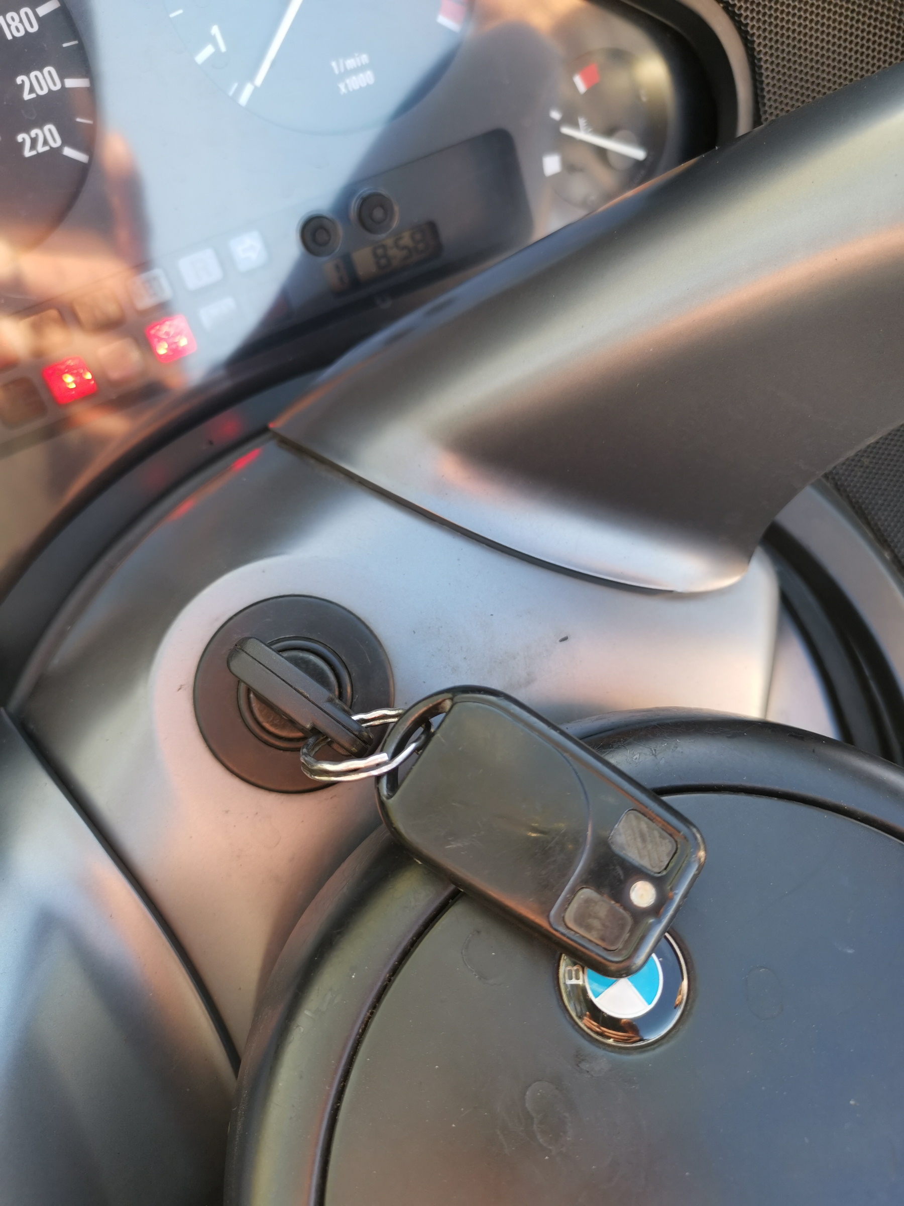

Guten Morgen in die Runde,
an meiner kürzlich erworbenen LT ist eine Wegfahrsperre nachträglich eingebaut worden. Leider wusste auch der Verkäufer nicht welcher Hersteller, oder wo die verbaut wurde. Nun mein Problem, ich habe zwar 3 Schlüssel bekommen, aber nur einen Sender. Sollte dieser mal verloren gehen, oder aber auch defekt sein....dann Stege ich ganz schön blöd da.
Daher nun meine Frage, wer erkennt dieses Modell, wo bekomme ich Ersatz, wie könnte ich zur Not die Anlage wieder demontieren?
Freue mich auf eure Antworten und wünsche allen schöne Ostertage.
VG Udo

hier nun das Bild

Re: nachgerüstete Wegfahrsperre...wer kennt diese hier?
Hallo Udo!
Herzlichen Glückwunsch zur LT, für lange Touren gibt's nichts besseres!
Zu deiner Frage:
Du hast eine LT vor 2004, also "die Alte".
Ich habe eine nach 2004 und bei der sieht der Sender der Wegfahrsperre/Zentralverriegelung genau so aus! Ich weiß jetzt nicht, ob dein Modell serienmäßig auch schon eine Wegfahrsperre hatte, oder ob ein Vorbesitzer evtl eine Wegfahrsperre des neuen Modells eingebaut/nachgerüstet hat (falls das überhaupt möglich ist).
So gesehen scheint alles in Ordnung zu sein. Einen 2. Sender kannst du bestimmt noch nachkaufen (halt zu den astronomischen BMW Preisen). Musst dann halt auf deine Wegfahrsperre "einlernen" (wie, steht in der Bedienungsanleitung oder in unserer Wiki!).

Okay, zunächst mal vielen Dank für eure Tips. Dem China zeugs traue ich ungern. Würde lieber die Sperre komplett ausbauen. Wo ist denn die Sperre überhaupt eingebaut?
Hallo Udo!
Also das Ding sitzt irgendwo unter der Soziussitzbank. Wo genau, musst du vielleicht mal in der Wiki nachlesen. Wenn alle Stricke reißen, kann die Dieter Siever bestimmt mit Rat zur Seite stehen, der hat als Elektrofuzzi fundierte Kenntnisse - außerdem hat der eine seiner LT glaube ich mal aus einer Unfall-LT aufgebaut.
Aber warum ausbauen? Ich glaube, die meisten im Forum haben die Anlage sowieso deaktiviert! Auch hierzu liefert dir unsere Wiki eine Anleitung.
Die LT saugt im Ruhezustand sowieso so viel Strom für alle möglichen Verbraucher, da kommt's darauf auch nicht mehr an!

Hallo Andreas, vielen Dank für deine entscheidende Antwort. Hab ein wenig recherchiert, mittlerweile bin ich auch an ein WHB gekommen. Da ist die Diebstahlwarnanlage genau erklärt, und das Bild des Senders ist fast identisch mit meinem. Nur hat meiner kein BMW Emblem, daher bin ich von einer Nachrüstung ausgegangen. Es gab tatsächlich schon 2001 gegen Aufpreis eine solche Diebstahlwarnanlage mit Wegfahrsperre. Von daher werde ich die dennoch montiert lassen, und später mal bei BMW mir die Codiernummer geben lassen. Wenn ich die habe, werde ich au h versuchen beim China Mann einen weiteren Sender zu kaufen und diesen dann nach WHB anzulernen. Alles gut also.
Das ist eine originale Anlage von BMW.
Habe im Januar 2 komplette funktionstüchtige Alarmanlagen inclusive 4 Sender entsorgt. Da gibt es aber normalerweise noch so einen Schlüssel zum draufstecken auf die Kontrollampe der Alarmanlage.
Der ist nicht codiert, denk ich.
gruss holm

Hallo Holm,
oh schade, das wäre ja genau richtig gewesen für mich. Einen solchen Schlüssel habe ich auch nicht bekommen, und die Kontrollampe habe ich noch nicht gefunden !!!

Nach fast 140.00 km hat meine Fernbedienung der DWA auch kein BMW-Emblem mehr.der_alpener hat geschrieben: 12. April 2020, 19:21 Nur hat meiner kein BMW Emblem, daher bin ich von einer Nachrüstung ausgegangen.
Die Elektronik der DWA ist unter dem Topcase verbaut.

Hallo Andreas!
Ja, stimmt! Die DWA sitz ganz hinten unter dem Topcase!
Hatte das TC erst einmal runter, aber jetzt wo du das sagst fällt mir das auch wieder ein!

Hallo Udo,
die Anlage ausbauen ist grundsätzlich kein Problem. Die sitzt unter dem Topcase. Wenn du das Ding rausnehmen willst mach vorher Fotos von dem Teil und den Anschlussstecker damit ich erkennen kann welche das genau ist. Evt. müssen einige Drähte gebrückt werden damit dein Moppet ohne DWA läuft.
